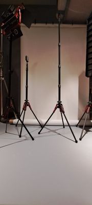

@HoangSong Xin link mua chân đèn với bro
