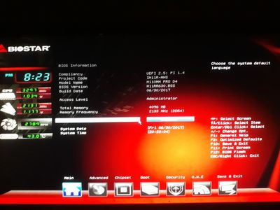

Giúp em thoát khỏi bios với ạ, em nhấn f10 mãi nó ko thoát ra nổi, mainboard h110mh pro d4
dell e7440
@Joker14e cần gì f10?

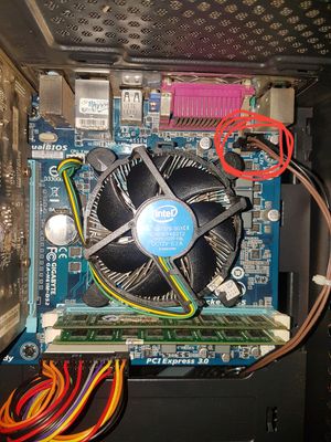

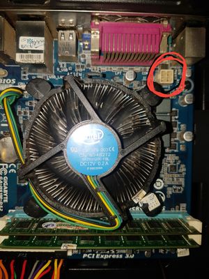

Máy e tự dưng sụp nguồn không khởi động máy tính được quạt nguồn cpu không quay. Nhưng khi e rút chân 4pin cấp nguồn cho cpu rồi khởi động thì quạt nguồn quạt cpu lại quay 1 chutr rồi tự tắt rồi tự quay lại.mong a chỉ giáo giúp e ạ
