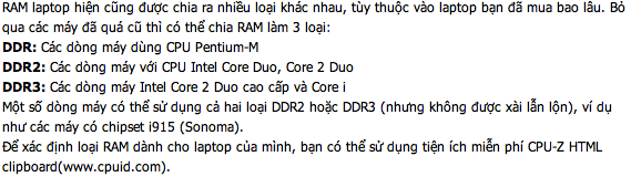

RAM cho máy tính cá nhân hiện nay đã phát triển qua nhiều thế hệ, trong đó phổ biến nhất là 4 đời SDR, DDR, DDR2DDR3. Đời sau luôn có tốc độ cao hơn cũng như nhanh hơn đời trước rất nhiều. Dĩ nhiên, để tránh trường hợp người dùng gắn nhầm RAM DDR vô khe DDR3, do đó nhà sản xuất máy tính đã làm cho chân cắm của chúng khác nhau. Vì vậy, để đỡ tốn tiền bạc cũng như công sức, việc của chúng ta là xác định xem máy tính đang dùng loại RAM nào, để chọn mua phù hợp.
Cần xác định các thông số như loại RAM và bus
Ở đây, chúng ta có thể dùng phần mềm CPU-Z để xem các thông số về RAM. DDR3 có tốc độ nhanh hơn DDR2, và dĩ nhiên nó cũng không gắn chung trên khe của nhau được. Ngoài ra, còn một thông số cũng cần lưu ý nữa là bus RAM. Với các đời máy cũ sử dụng SDR và DDR1, bus RAM khá quan trọng vì nó cần đồng bộ với các thông số khác của CPU. Tuy nhiên với DDR2 và DDR3 thì đơn giản hơn, nếu nguyên bản máy tính bạn dùng RAM DDR2 bus 666MHz thì chúng ta vẫn có thể cắm RAM bus 800MHz, vì chúng tương thích ngược với nhau. Chế độ kênh đôi (dual channel) trong trường hợp này cũng được mainboard hỗ trợ.
Ngoài ra, bạn cũng cần tìm hiểu xem máy tính của mình có thể hỗ trợ tối đa bao nhiêu GB RAM (truy cập trang web của nhà sản xuất, hoặc tìm hiểu thông tin về bo mạch chủ của laptop đó), vì có một số laptop đời cũ chỉ hỗ trợ 4GB mà thôi. Các MTXT sản xuất vài năm gần đây dễ dàng chạy được với 8GB bộ nhớ hoặc thậm chí hơn, có thể lên đến 32GB.

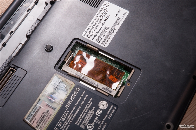

Ô nhỏ này là vị trí gắn RAM

Vặn ốc ô nhựa nhỏ đã xác định ở trên để tìm vị trí RAM.​
Và đây, ta đã thấy cây RAM nằm gọn đằng sau.
Dùng tay gẩy nhẹ 2 thanh lẫy cố định cây RAM ở 2 bên để lấy RAM ra.
Đây là khe trống sau khi đã lấy RAM ra
Chân dung cây RAM DDR2 loại 2GB đang có trong máy
Sau đó, ta chỉ cần lắp cây RAM mới có dung lượng cao hơn vào. Đóng nắp nhựa và vặn vít lại là xong. Cuối cùng, lắp pin và khởi động máy tính. Công việc đã hoàn tất.​
