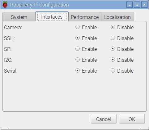

Quay sang Raspberrry Pi, mặc định tính năng SSH đã bị vô hiệu hóa vì lý do bảo mật. Bạn phải tự mình bật nó lên bằng cách vào hệ điều hành Raspbian > biểu tượng Cài đặt (Settings) > Raspberry Pi Configuration > Interface Options > SSH > Enable. Cái này chỉ cần làm 1 lần.

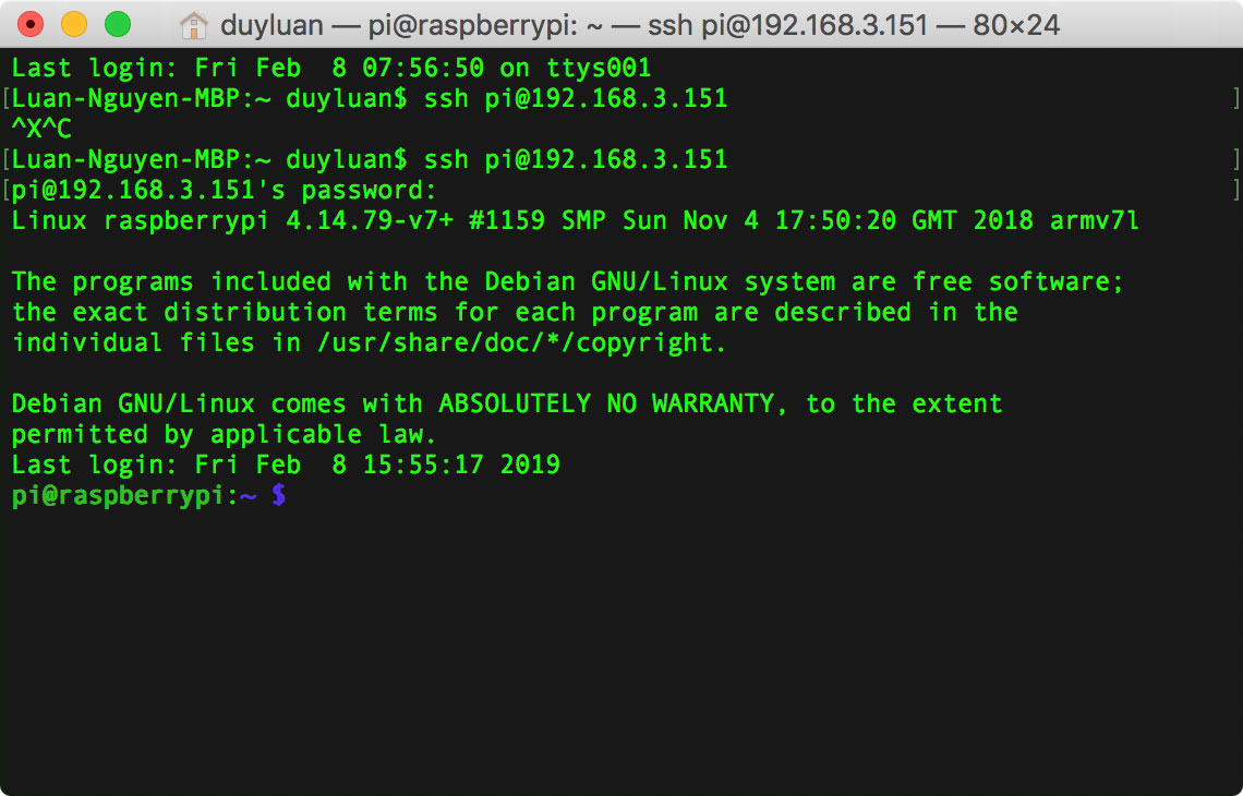

ssh pi@<địa chỉ IP của Raspberry Pi>
Trong đó ssh là câu lệnh để kết nối, pi là tên user mặc định trên Raspberry Pi. Sau khi nhập dòng lệnh này bạn sẽ được hỏi password của user pi là gì, nó là mật khẩu mà bạn đã thiết lập cho RPi của mình. Mặc định mật khẩu là raspberry.
Sau khi đã SSH vào được, bạn sẽ thấy màn hình giống như bên dưới. Vậy là giờ bạn có thể điều khiển, cài phần mềm, khởi động lại Pi và làm nhiều trò khác mà không cần phải nối Pi ra màn hình ngoài và cũng không cần cắm chuột, bàn phím vào Pi.

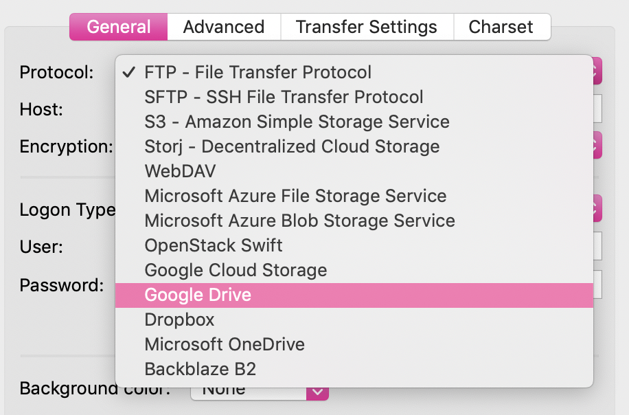

Vào FileZilla, bạn nhấn biểu tượng tạo mới kết nối ở góc trên bên trái cửa sổ, nhấn New Site. Nhập địa chỉ IP của Raspberry Pi vào ô Host, ô Protocol thì chọn SFTP, Logon Type chọn Normal > nhập user là pi và nhập password của bạn vào.
Xong, nhấn Connect để kết nối. Từ giờ trở đi bạn có thể kéo thả file vào FileZilla để chép file lên Raspberry Pi rồi đấy.

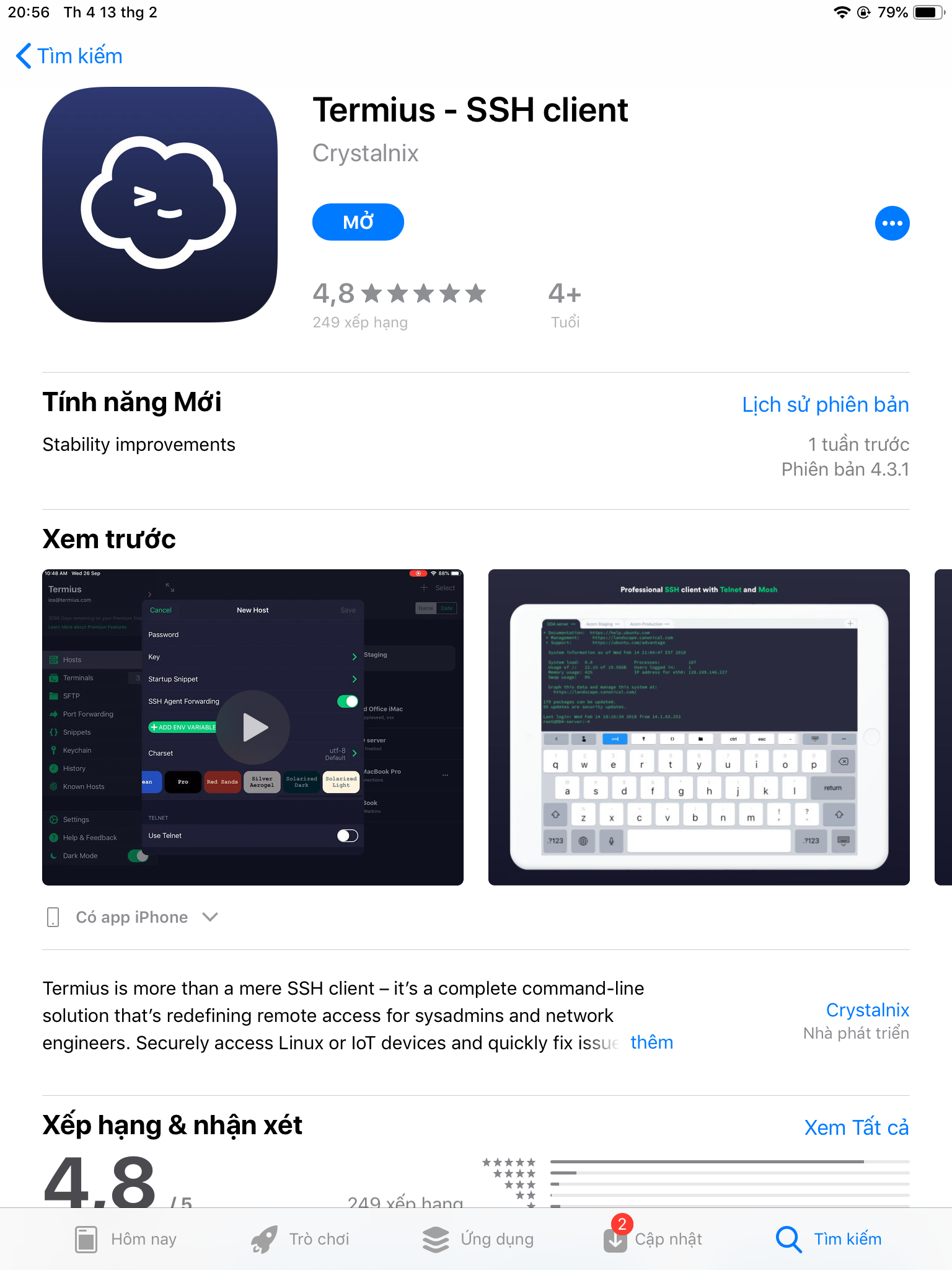

Ai dùng đt, máy tính bảng ios, android thì sài termius

@tyller end Mình có FileZilla Pro và mình thấy nó hỗ trợ khá nhiều protocol và service, tuy vậy mình chỉ cài để đó thôi chứ SSH với SCP có hết rồi, cứ terminal mà gõ, đỡ phải mở app.
