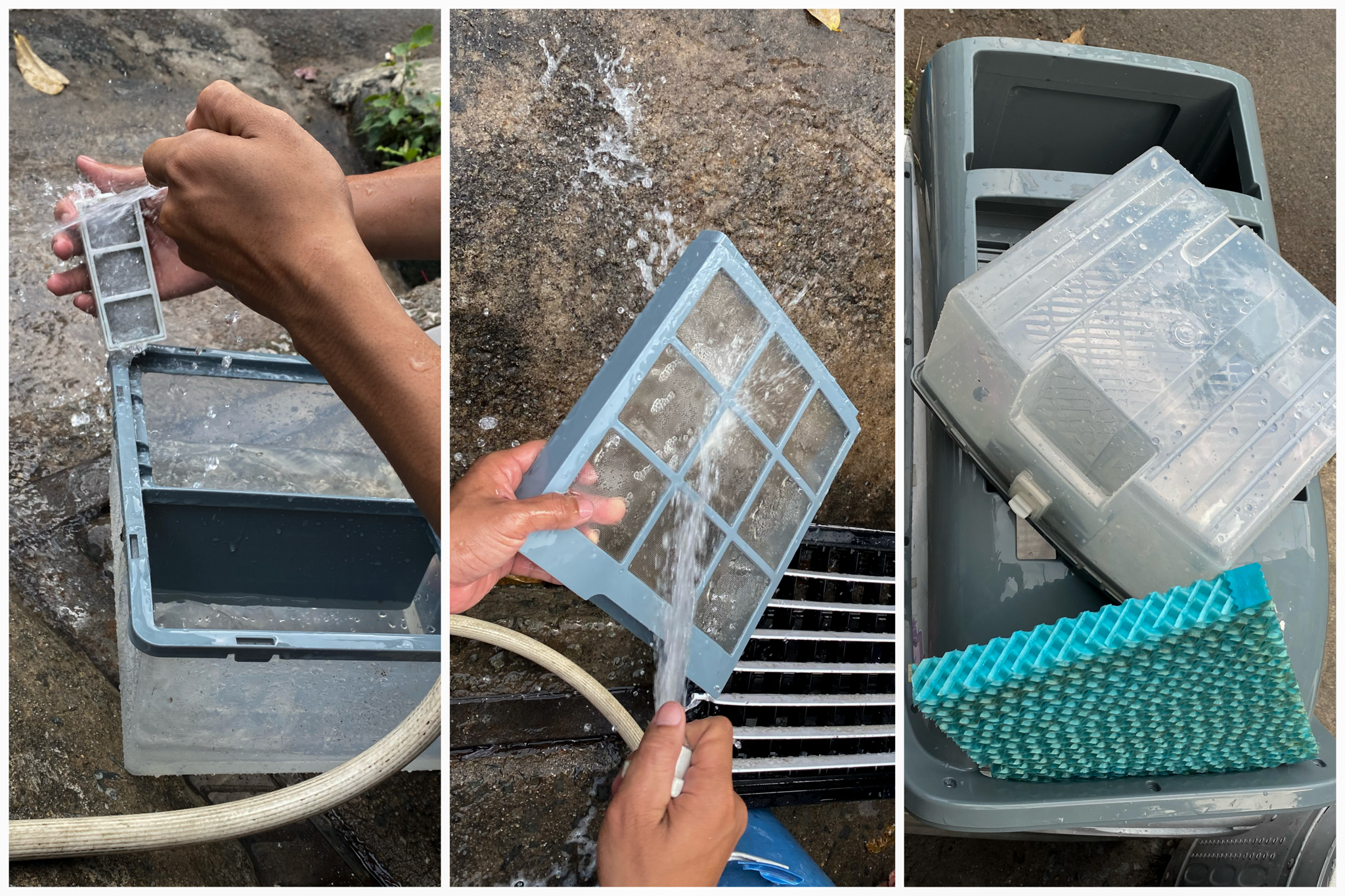

Khay chứa và tấm làm mát của quạt
Đầu tiên là tháo khay chứa tấm làm mát và thau đựng nước, vì hai thứ này dễ tháo nhất, các bạn đem rửa và phơi dưới nắng cho khô là được.

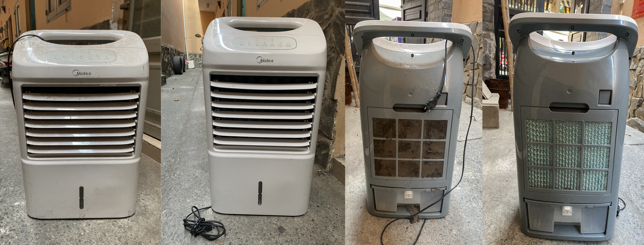

Các bạn so sánh trước - sau có sự khác biệt lớn, quạt đã sạch sẽ. Xin lỗi mọi người vì trước khi vệ sinh mình chụp tỉ lệ khác mà lúc xong rồi lại tỉ lệ khác nên hình nhìn không cân xứng lắm.

sau khi làm xong thành...quạt mới

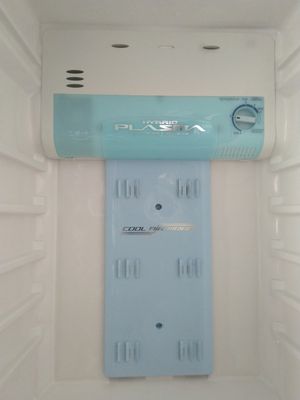

DrStrange
còn tủ lạnh thì sao bạn? có hướng dẫn share anh em thao khảo với
DrStrange
@popwoo vậy mình bị ngược đoạn này, mình tưởng số lớn nhất là nhiệt độ ấm nhất. để mình về check lại. Thank bác
popwoo
@hehepro Bạn xem lại phần chú thích nhiệt độ nhé, Min & Max rồi điều chỉnh lại. Nếu không khắc phục được thì trước mắt cứ tháo ra vệ sinh, rồi ráo cảm biến nhiệt kiểm tra bằng đồng hồ VOM dùng thang đo Ohm để kiểm tra.
popwoo
@hehepro Thắc mắc trong quá trình tháo thì liên hệ mình nhé.
DrStrange
@popwoo thank bác nhiều. để về check lại, ko đc lại hỏi bác thêm 😁
