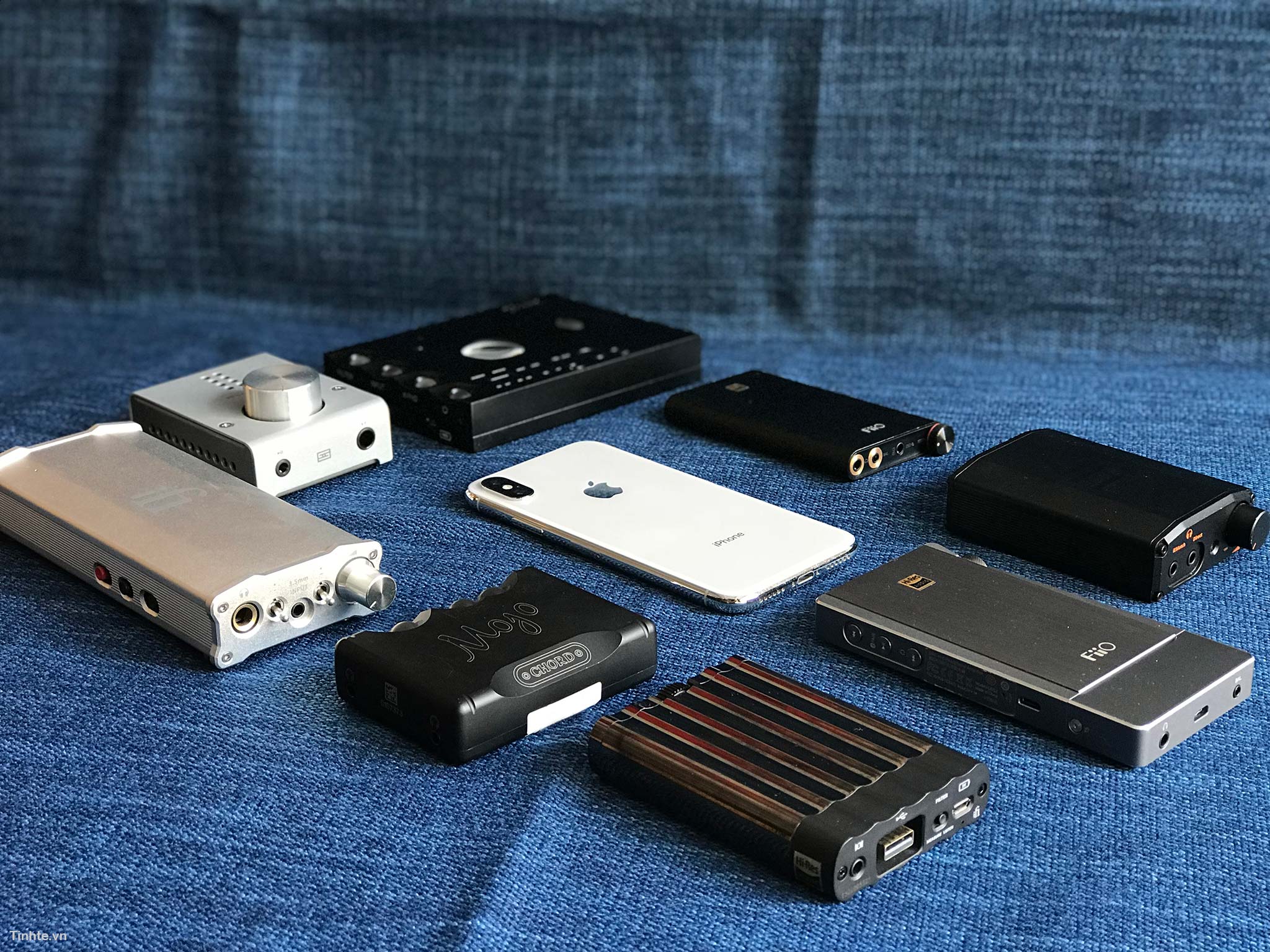

Đây là một câu hỏi rất nhiều bạn hay hỏi mình. Mình chỉ nghe nhạc trên mạng thôi chất lượng cũng không có được lossless thì có cần một chiếc DAC rời hay không thì câu trả lời sẽ phụ thuộc vào chính nhu cầu các bạn nhiều hơn. Nếu các bạn hỏi khi cắm một chiếc DAC rời vào nguồn nhạc trên mạng liệu nghe có hay hơn so với việc sử dụng cổng tích hợp trên máy tính thì câu trả lời là có nhé và có thể dễ dàng nhận thấy sự khác biệt luôn.
Thực tế thì mình vừa sử dụng cả nhạc lossless offline cũng như nhạc stream online, mà phải công nhận việc nghe nhạc online tiện hơn rất nhiều từ kho nhạc cho đến các tính năng tiện lợi và thông minh. Thú thật thì khoàng hơn 80% thời gian mình nghe nhạc hằng ngày là sử dụng Youtube Music để cho tiện và nhiều lúc mình cũng review DAC bằng nhạc của Youtube Music và Spotify luôn.
Mình đồng ý là chất lượng nhạc của các dịch vụ stream nhạc không bằng được so với nhạc offline tuy nhiên vẫn có những điểm mà các bạn có thể nghe và dễ dàng nhận thấy được sự khác biệt giữa các DAC dù chỉ là Youtube. Các bạn nên để ý tập trung vào các nhạc cụ để dễ dàng nhận thấy được sự khác nhau độ chi tiết trong không gian, trong thời gian của những tiếng rung và tiếng vang chưa kể đến nhiều vấn đề liên quan đến màu âm sáng tối, ấm lạnh...
Tất nhiên mình biết đa số những bạn hỏi câu này thường là những người mới chơi âm thanh, mỗi DAC sẽ có một chất riêng và việc chất đó có phù hợp với bạn hay không. Và thực sự thì câu hỏi bạn có cần một chiếc DAC hay không thì có lẽ các bạn nên tự trải nghiệm cũng như xác định nhu cầu thực sự của mình, ví dụ như các bạn đang sử dụng dàn âm thanh gì, tai nghe nào? Bạn cần những cổng input và output như thế nào? Bạn muốn phối ghép để có được chất âm như thế nào?
Đây là một kinh nghiêm mình muốn chia sẻ với các bạn đang sử dụng laptop hay PC để nghe nhạc, khi các bạn đầu tư một chiếc DAC để tránh bị tình trạng sôi nền, tiếng rè rè... thì điều đầu tiên các bạn cần làm đó là kiểm tra phần nguồn PSU/ Adapter của máy bời vì đó thường là nguyên nhân chính dẫn đến hiện tượng rè, xì nền và nếu có mua DAC thì thường là tiền mất tật mang.
Tiếp theo là đừng quá kỳ vọng vào những DAC rẻ tiền sẽ thay đổi hoàn toàn dàn âm thanh của bạn. Đa số các DAC tầm dưới 1tr thường cũng sẽ không hơn nhiều các giải pháp tích hợp trong máy tính, mình đã từng thử khá nhiều DAC/Amp tích hợp trong tầm 1,2 tr và thực tế thì rất rất nhiều DAC nghe còn thua cả cổng tích hợp ở trên máy tính MSI hay MacBook.
Phần cuối thì mình sẽ nói đôi chút về mặt kỹ thuật để các bạn dễ hiểu hơn. Lossless đó là nhạc không bị suy giảm chất lượng thông tin âm thanh còn Lossy là nhạc đã bị lược giảm các thông tin âm thanh ở tần số cao để giảm bớt dung lượng. Tuy nhiên nhiều bạn không biết đó là Lossy vẫn là nhạc 16-bit/44.1kHz và điều thứ hai là nếu một bản thu được master để phát hành trên các nền tảng Spotify, Apple Music thì chất lượng dù lossy cũng đã khá tốt rồi. Vì thế có khá nhiều bạn sẽ không phân biệt được đâu là MP3 hay FLAC, tuy nhiên nếu các bạn muốn phân biệt rõ thì hãy tập trung vào các thông tin ở tần số cao và tần số thấp sẽ có hiện tượng nhiễu hoặc bể tiếng.
Tổng lại thì nếu bạn mua một chiếc DAC tốt thì chất lượng âm thanh cũng sẽ được cải thiện dù cho các bạn nghe nhạc lossless hay lossy, việc nhận ra điểm khác biệt cũng khá dễ dàng nếu như các bạn có một dàn loa hay tai nghe có đủ độ chi tiết. Tất nhiên để có một chiếc DAC chất lượng cũng không cần phải quá mắc ví dụ như cỡ 3tr là đã có một chiếc DAC tốt rồi của Anh hay Mỹ rồi, và quan trọng nhất là nghe hợp tai là được.
