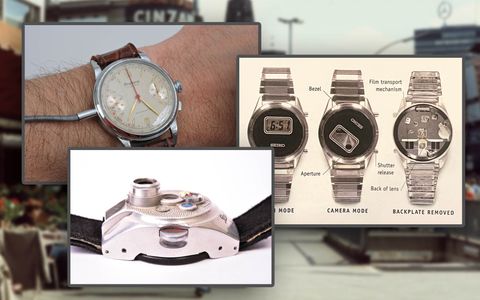

Hãy quên đồ chơi của James Bond đi, đây mới là những chiếc đồng hồ của điệp viên chiến tranh lạnh
Cách Hollywood mô tả những món đồ chơi của gián điệp trong những phần phim 007 thực sự vui nhộn. Có thể kể đến vài ví dụ, như giấu máy đánh chữ gửi tin nhắn trong chiếc Seiko 0674 ở tập The Spy Who Loved Me, biến viền bezel Rolex Submariner thành...
