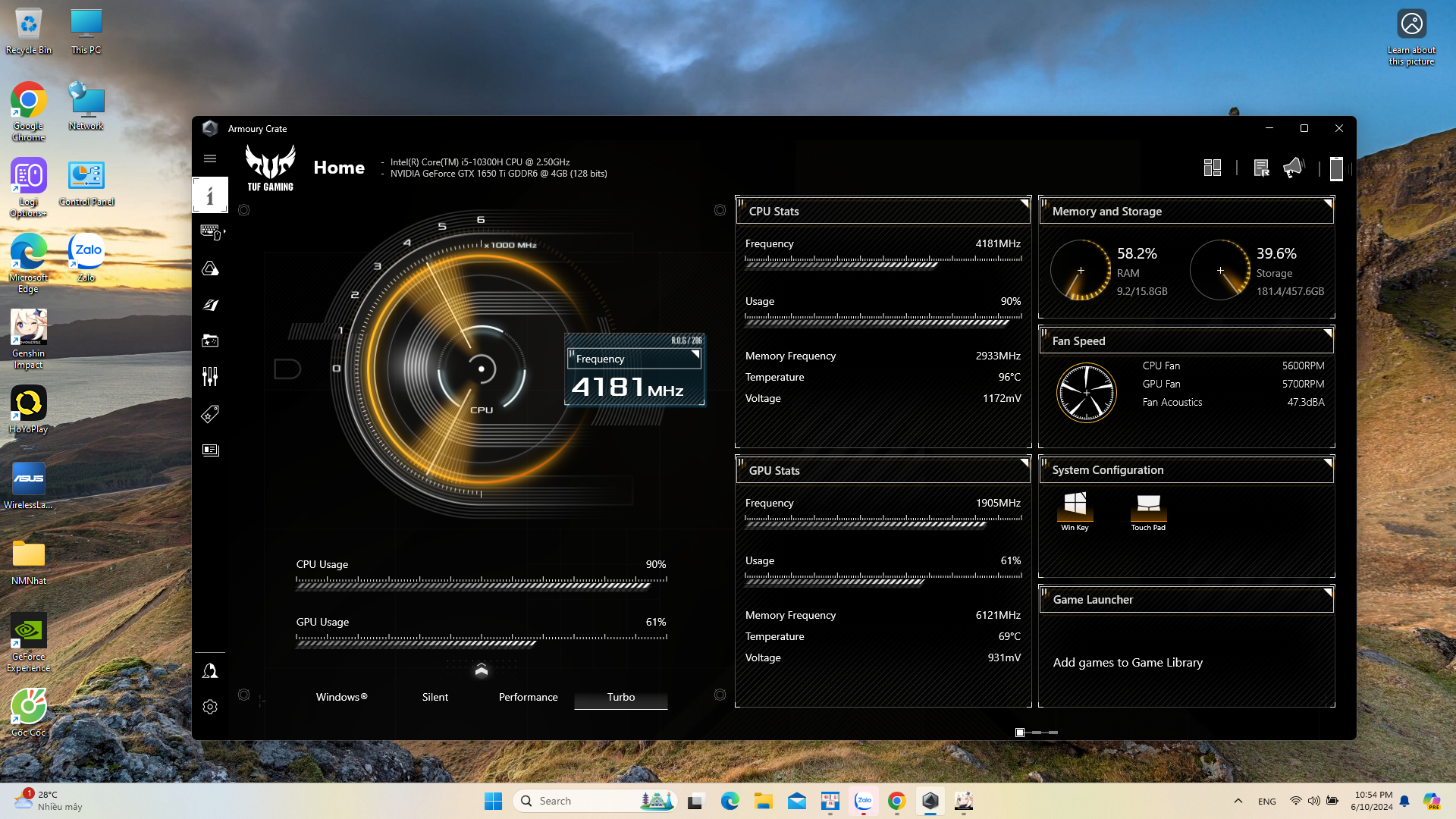

Ban đầu laptop của em hay bị mất drive wifi khi chơi game nhưng sau 1 thời gian cài driver các kiểu thì nó ko còn bị nữa.
Nhưng gần đây khi gặp lại vấn đề thường xuyên hơn. Em nhận ra vấn đề bị mất wifi khi chơi game hay làm tác vụ nặng là do nhiệt độ vì card wifi ở ngay bên dưới ổ SSD nên khi máy nhiệt độ cao thì bị mất wifi.
Em đã ra Phong Vũ vệ sinh và thay keo hết 325k sau khi về chạy cũng ổn nhưng 1 lúc thì thì lại bị.
Khi dùng phần mềm đo thì CPU luôn max 4.2hz mặc dù ko chạy gì nhiều. Nhiệt độ khi chạy bình thường lên tới 65-75 độ. Nhiệt độ khi chạy game lên tới 90-100 độ.
Cho nên khi chạy game thì luôn mất wifi. Em phải lock xung CPU xuống 3hz mới có nhiệt độ trung bình 75-85 độ khi chơi game.
Mọi người chỉ em cách khắc phục việc CPU luôn max speed này với ạ.
Trên hình là turbo nhưng để ở silent hay Windows gì xung vẫn là 4.2hz.
Thường thì xung CPU luôn biến thiên mà đằng này nó ở đỉnh luôn. Cứ thế này thì Laptop em đi sớm mất!!!

@Kilo Victor Máy mình đã cài lại OS là đảm bảo ko có phần mềm nào chạy ngầm cả.
Game thì từ Genshin, lol, val, ww... Miễn là game thì đều nóng khi chế độ silent, performance, turbo đều nóng, chỉ ở chế độ window thì speed mớ có biến thiên và nhiệt độ trung bình.
Chơi dùng dây mạng thì đương nhiên là được rồi.
Đế tản nhiệt có quạt thì ko thực dụng

Mình đã tìm được câu trả lời (ko phải trên diễn đàn này).
Việc chạy ở chế độ hiệu suất cao trên dòng máy TUF sẽ luôn duy trì Speed CPU cao nhất để tối ưu hiệu suất nhưng nhược điểm là khiến nhiệt độ CPU cao. Nên khi dùng chế độ hiệu suất thì cần vào Power Setting đặt mức tiêu thụ năng lượng về Balance hay Power Saving để nhiệt độ CPU không chạm ngưỡng 100 độ.
Dòng TUF không thể unlock Undervolt cho nên nếu muốn nhu cầu không cần mức xung cao nhất của máy thì có thể dùng ThrottleStop để giới hạn xung ở mức chấp thấp để giảm nhiệt độ CPU về mức trung bình. ThrottleStop ko thể tự bật mỗi lần khởi động nên cần bật thủ công nếu muốn dùng.
Trường hợp nếu cấp muốn sử dụng tối đa hiệu suất của máy mà vẫn muốn wifi hoạt động bình thường thì hãy chuyển SSD trên Card wifi sang khe SSD còn lại. Đồng nghĩa với việc khe SSD trên card wifi sẽ luôn để trống để đảm bảo card không bị ảnh hưởng bởi SSD.
Tất cả dòng TUF đều có cấu trúc thiết kế như vậy nên cần cân nhắc khi mua máy thuộc dòng TUF, các dòng máy khác của Asus card wifi đều được để riêng.
