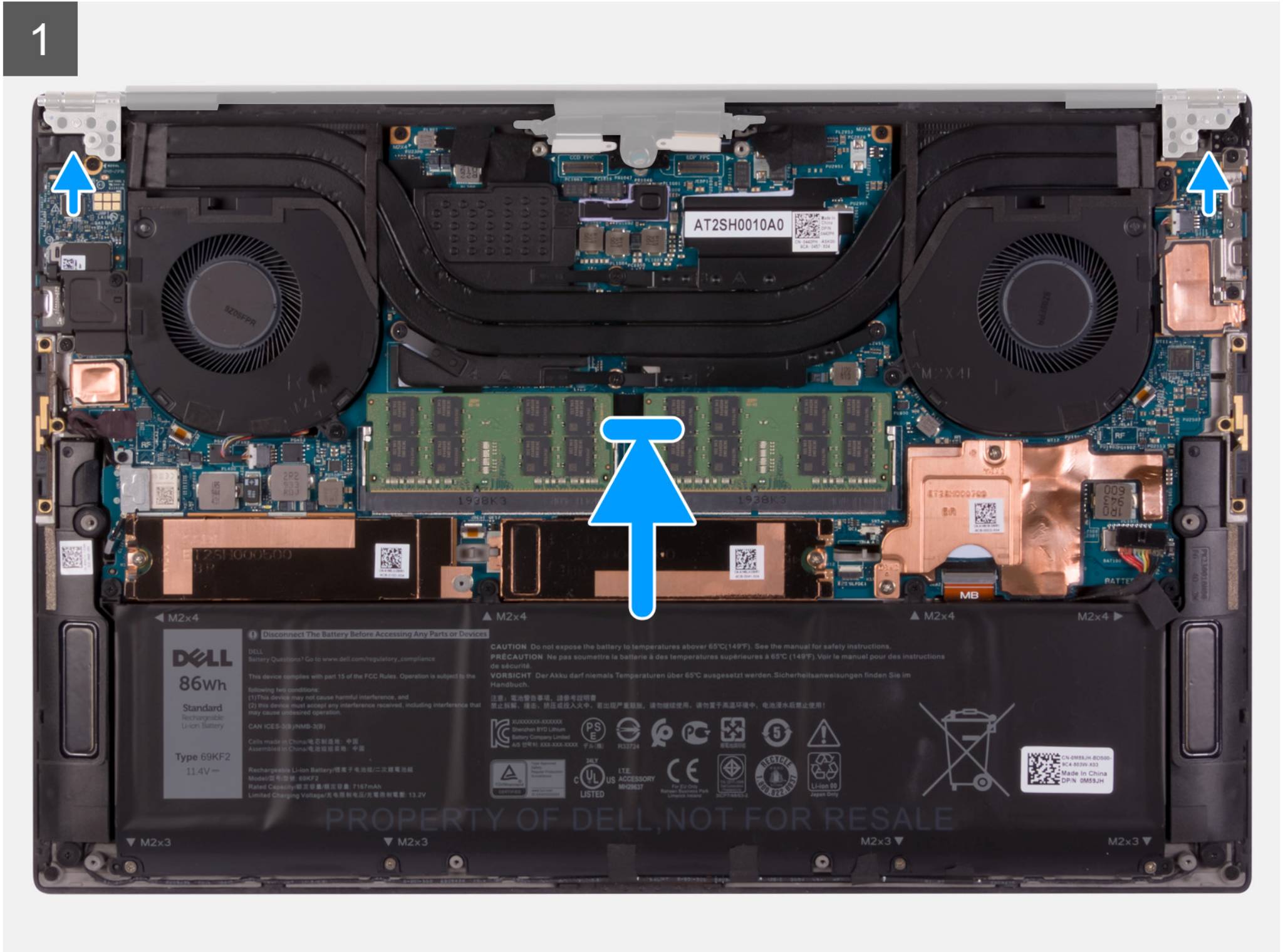

Ví dụ, bên dưới là hệ thống tản nhiệt của Dell Precision 5750 so với 5550. Phiên bản Precision 5550 vẫn dùng tản nhiệt ống đồng thông thường với 2 quạt. 2 ống đồng đi cắt giữa CPU và GPU, nó sẽ không tản nhiệt tập trung cho 1 linh kiện riêng lẻ. Trong khi đó, chiếc Precision 5750 dùng hệ thống tản nhiệt buồng hơi (vapor chamber) cho CPU và nó cho thấy hiệu quả tản nhiệt tốt hơn đáng kể so với giải pháp ống đồng thông thường.

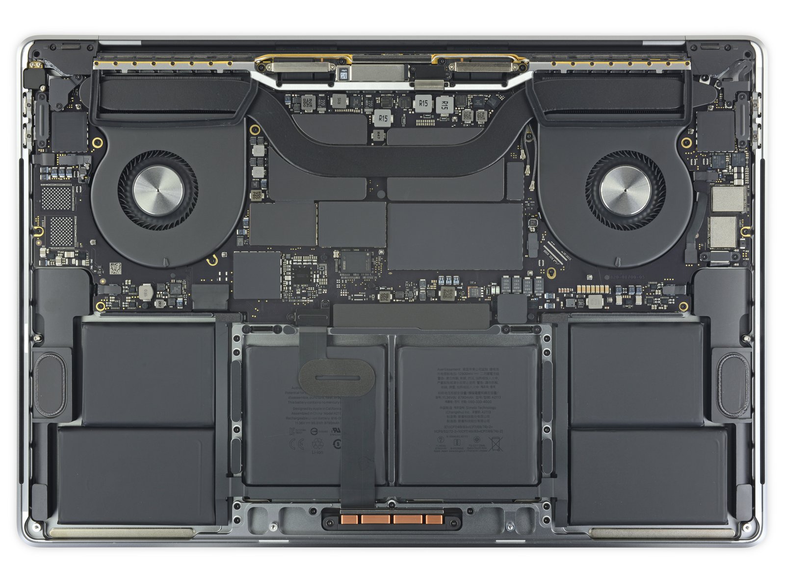

Còn đây là hệ thống tản nhiệt của MacBook Pro 16". Apple nói kiến trúc tản nhiệt này được thiết kế lại so với MacBook Pro 15": quạt lớn hơn, cánh quạt được thiết kế để tối ưu hóa luồng không khí khi di chuyển trong quá trình làm mát, và các bổ sung các khe tản nhiệt để tăng hiệu quả. Các cải tiến này hứa hẹn đem lại hiệu năng cao trong thời gian dài. Hay nói cách khác, khi bạn chạy nặng, MacBook Pro 16" sẽ có khả năng duy trì nhiệt độ ở mức không làm cho throttle mà vẫn đạt được hiệu năng cao.
