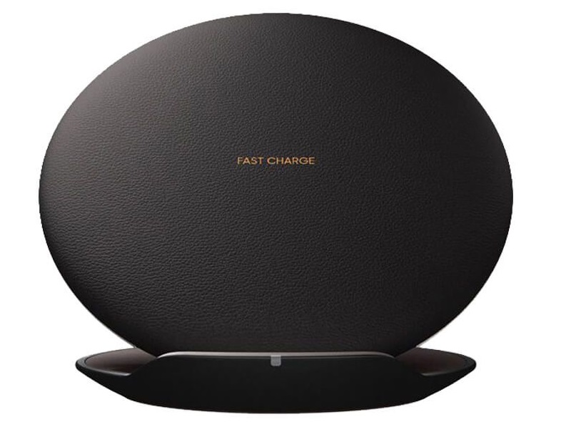

@quân ken Cục của ss là do sạc ko dây nhanh nên sẽ nóng, thậm chí còn có cả quạt tản nhiệt nữa, bạn cứ mua cái nào xịn và tầm 7.5 W thôi là mát rượt

Em dùng sạc đôi của samsung cho 2 con xr thấy rất ngon, mà chả cần lo gì
phong2105
@dinhdung87 Mình cũng dùng sạc này cho con 11, sạc từ tháng 9 tới nay vẫn 100% pin.
@phong2105 Thấy đế sạc ko nóng lắm 😃 may quá trc bán note 8 tý lôi ra bán 😃) giờ 2 con xr mới có cái sài
@dinhdung87 sạc zin của SS ngon rồi
