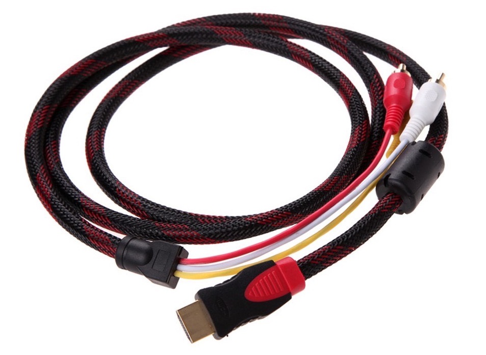

Đang hóng vụ này :
https://photo2.tinhte.vn/data/attachment-files/2020/04/5000651_hdmi-av.jpg
Ai xài thử cái cáp này chưa cho mình hỏi với, mình đang xem tv và âm thanh chuyển ra loa rời qua ngõ 3.5 nhưng mình cũng lấy nhạc từ tv ra dàn kara nữa nhưng tivi chỉ có 1 ngõ 3.5 nên phải xài cái chia ngõ ra từ 1 cổng 3.5 ra 2 cổng nên âm thanh hơi bé.
Nếu mình dùng cái cáp trên ảnh thì tín hiệu âm thanh có xuất ra được cổng hcmi arc không ?

@hackieuhay Có đấy bạn, nó gọi là cổng toslink.
@hackieuhay Sony 2017 cổng 3.5 tích hợp luôn cổng quang, cũng hơi nản vì nếu xài mỗi cổng quang thì nhạc ra hay nhưng mất 3.5 và âm lượng của thằng cổng quang lại không điều chỉnh được bằng điều khiển. Chấp nhận xài cổng chia từ 1 ra 2 lỗ 3.5.
@Pentanol Cổng HDMI ARC vẫn xuất âm thanh bình thường được bạn nhé. Chỉ cần thiết bị nhận âm thanh có hỗ trợ HDMI ARC nữa là dùng được
