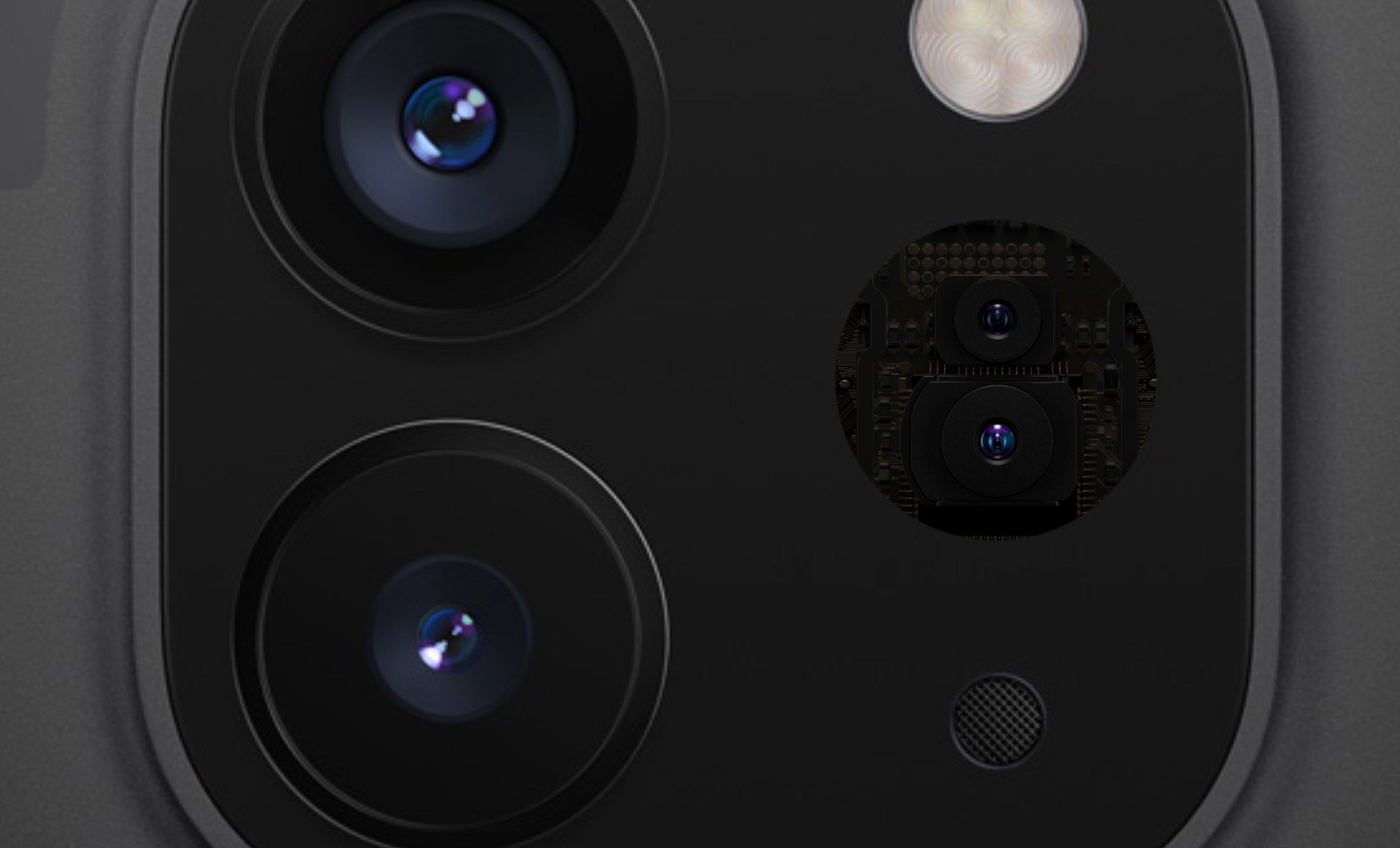

LIDAR trên iPad Pro tất nhiên là một phiên bản thu nhỏ, không phải loại full size. Nó có thể đo khoảng cách từ tối đa 5 mét, hoạt động được cả trong nhà lẫn ngoài trời. Apple nói là nó "hoạt động ở mức độ photon, tốc độ chỉ trong nano giây".
Về ứng dụng thực tế, LIDAR trên iPad giúp scan được căn phòng hay không gian xung quanh bạn, sau đó dùng chức năng AR để đặt ghế ảo lên (với các ứng dụng nội thất), đặt các phi thuyền lên cho bạn bắn (app game), hoặc phủ các lớp thông tin ảo lên động cơ thật (với ứng dụng công nghiệp)...
Với người dùng chúng ta thì mình chưa thấy LIDAR có nhiều tác dụng vì các app AR vẫn chưa nhiều và cũng chưa có cái nào thuộc dạng hữu ích để dùng mỗi ngày, trừ game. Để xem sau này có thêm nhiều app tận dụng được cảm biến LIDAR trên iPad không.

Mình nghĩ gọi cái LiDAR scanner là “camera thứ 3” là không chính xác. Ngay cả trên trang chủ apple cũng không xác định nó là một camera. Mà xếp nó vô dạng “sensor”

Camera: a device for recording visual images in the form of photographs, film, or video signals- theo oxford 😅
Theo Apple nó cũng được xếp riêng, k chung với camera 😅
Cái này được gọi là cảm biến khoảng cách chứ không phải camera

Sự thật có thể bạn chưa biết: đây chính là 3D ToF đã trang bị trên cả mớ điện thoại Android. Ko ngờ Mod mập lại máu lửa như vậy, viết hẳn 1 bài rất hoành tráng. Nhưng thế này cũng tốt, biết thêm đc nhiều cái ứng dụng thực tế của công nghệ quét 3D.
Trên tt cũng đã có vài bài viết về 3D ToF, hoặc các bạn có thể search google là ra đầy. Loại Apple dùng là direct ToF, còn của Xperia 1 II là indirect ToF. Mình cũng ko rõ 2 cái này có j khác nhau nữa. Nhưng chắc chắn cảm biến ToF này là mua từ đại đế.

@AmbitiousMan Direct thì dùng xung để đo còn indirect thì dùng sóng rồi đo độ lệch pha giữa sóng đi và sóng đến để tính ra khoảng cách.
