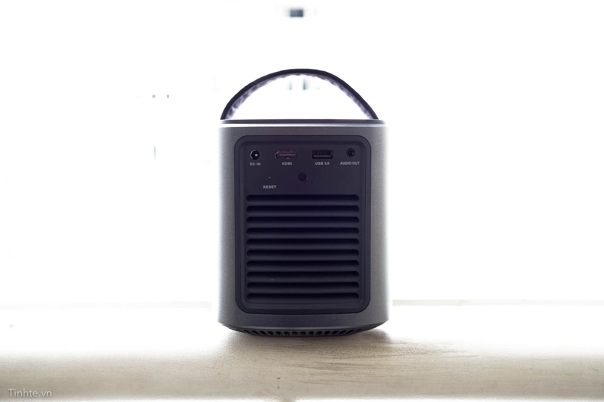

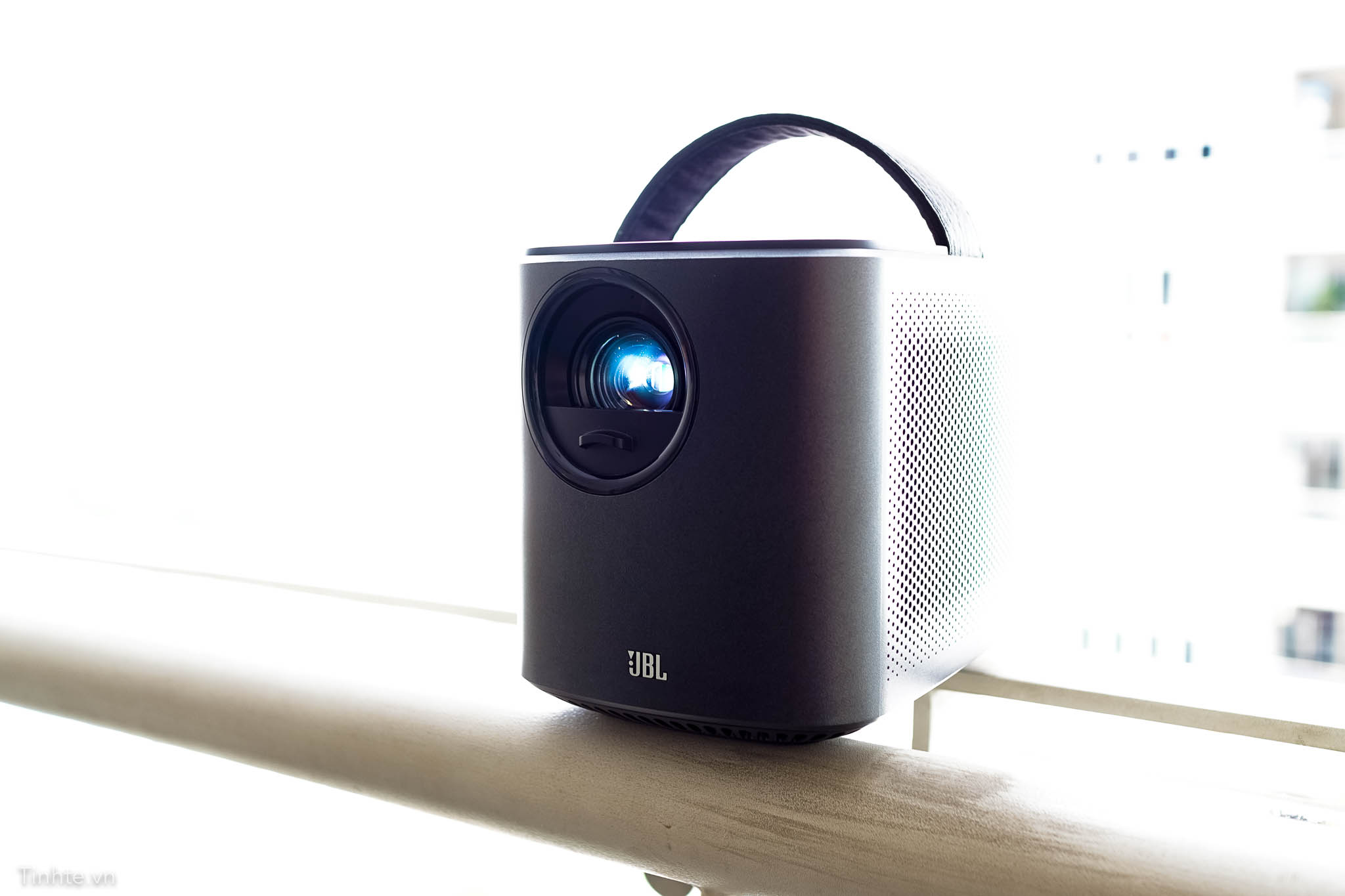

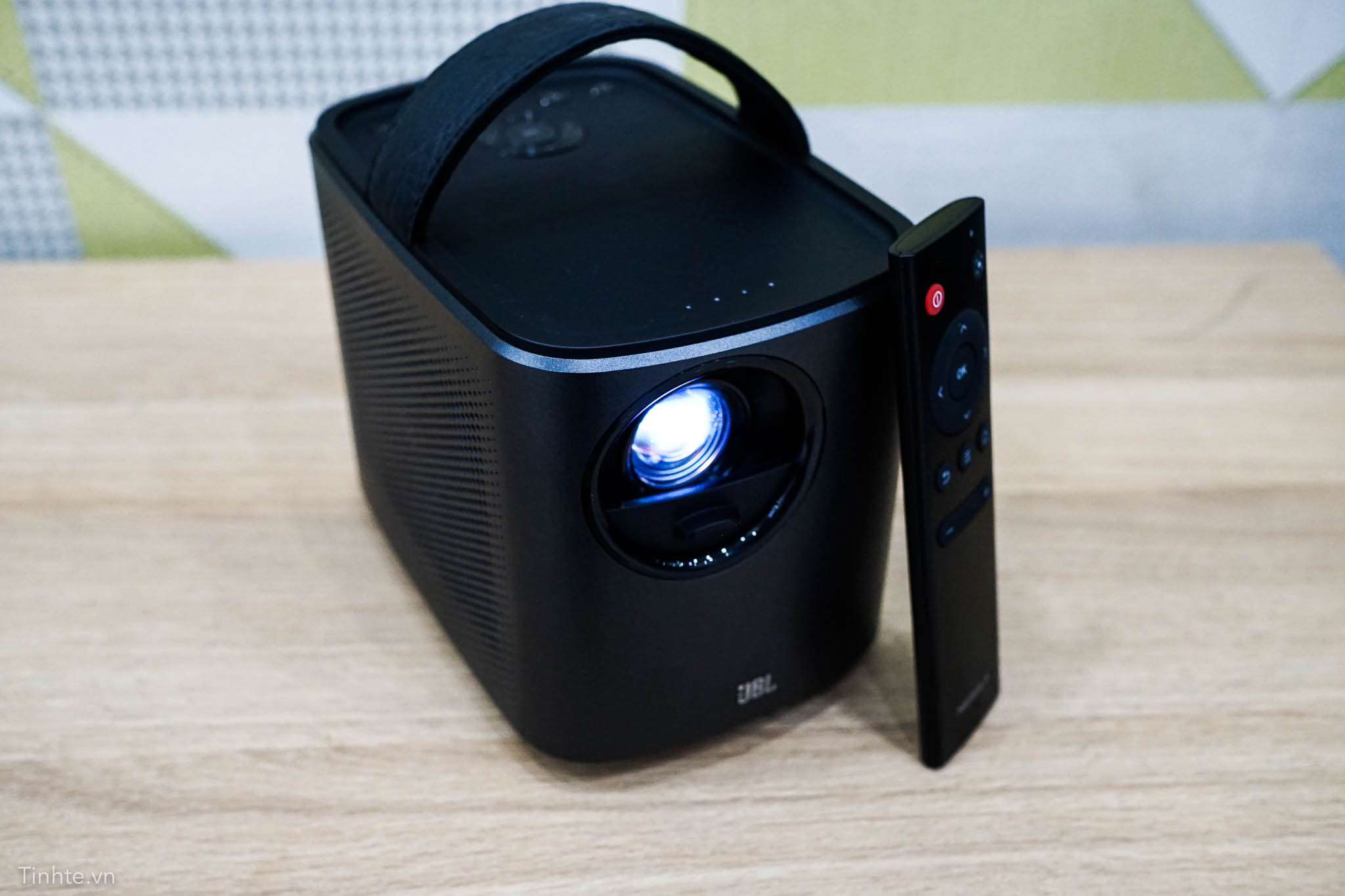

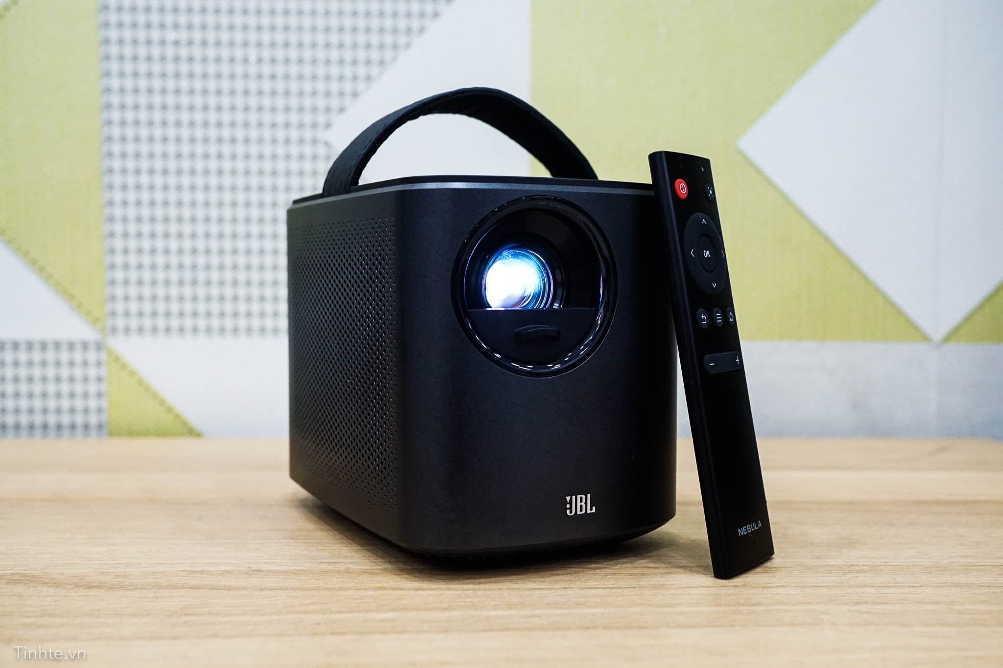

Máy khá nhỏ gọn, trên có tay xách bằng da, đi kèm máy là remote, máy nặng 2.2kg nhưng được phân bổ trọng lượng khá tốt, khiến cầm nó có cảm giác nhẹ hơn trọng lượng thực
Bạn bật nắp che lens thì máy sẽ tự mở, đóng nắp thì máy tắt, thời gian khởi động khoảng 1 phút, theo mình là khá nhanh
Dưới bụng máy là lỗ 6mm để gắn lên tripod nếu cần, cá nhân mình thấy cái lỗ này làm hơi ngu, vì nó u lên như vậy nên máy không được bám chắc vào tripod, đây là một điểm trừ
Cái nắp che lens cũng không có khóa, theo mình là một điểm trừ nữa, có lần mình bỏ vào xe đem đi chơi, tới nơi thì thấy lens đã bị vô tình mở ra, và máy cạn pin từ khi nào không biết luôn.

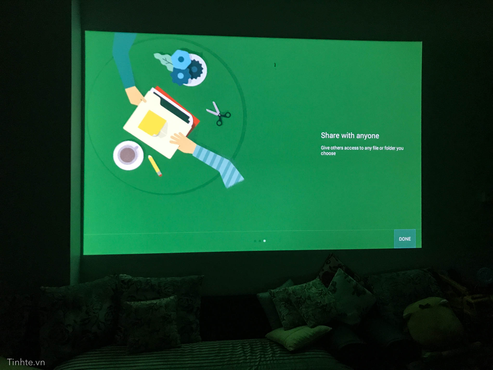

Đó là 2 điểm trừ dễ thấy nhất (đối với mình) khi bỏ 2 điểm đó ra thì cái máy còn lại quá ngon. Tấm hình chụp trên là mình chiếu phim lên tường chứ không phải lên màn chiếu, màu sắc, độ nét khi xem phim là quá ổn. Máy sẽ cho hình ảnh đẹp nhất ở tầm 80-90 inch, nhưng khi cần bạn chiếu ra thành 150 inch vẫn ok.
Do máy chạy Android nên bạn có thể có Netflix, Youtube, Amazon Prime, vv và vv, thích cài FPT Play cũng được, cài Film+ cũng không ai nói gì, miễn là có app cho Android thì sẽ cài được.

Trong quá trình sử dụng đôi khi mình bị vấn đề là: các app cho Android nó có lớp overlay chỉ dẫn, cần phải dùng chuột để tắt, mà máy chỉ có 1 cổng USB lúc đó mình đã cắm ổ để xem phim, thế là việc sử dụng bị hơi bực mình. Giá mà máy có 2 cổng USB thì ngon hơn nhiều.

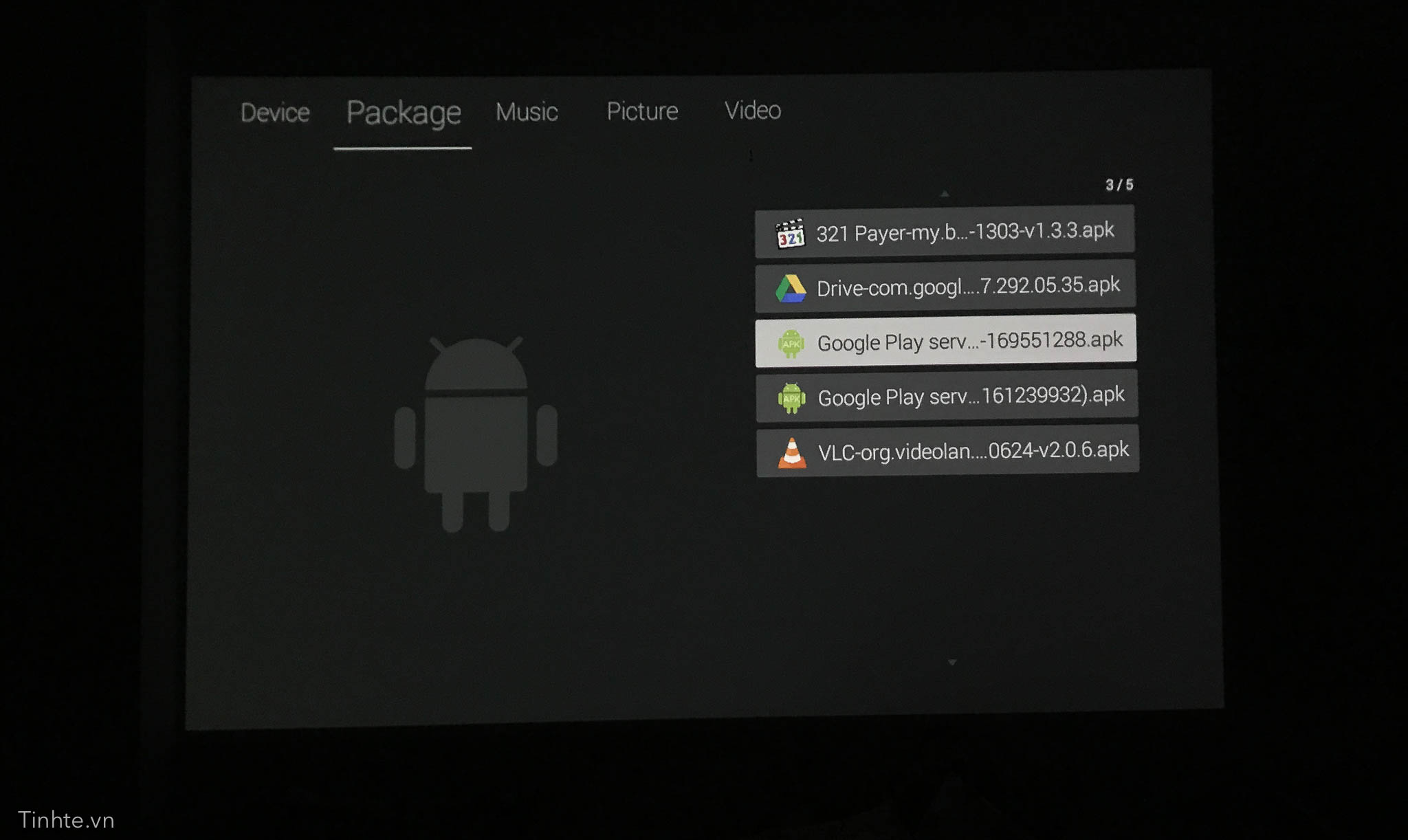

Một điểm trừ, theo mình là lớn nhất, đó là máy chạy Android nhưng chỉ chạy Kitkat, và không có Play Store, nghĩa là muốn cài phần mềm gì thì phải tự kiếm APK để cài. Trải nghiệm này là thứ khiến mình đôi khi thấy bực
Điều bực mình thứ 2 là cái Video player đi kèm theo máy không hỗ trợ âm thanh DTS, nghĩa là nếu bạn chép file MKV vào, máy sẽ chiếu hình được chứ không chiếu tiếng được, quá chuối. Muốn nghe tiếng thì phải cài các app khác như VLC vv và vv.
