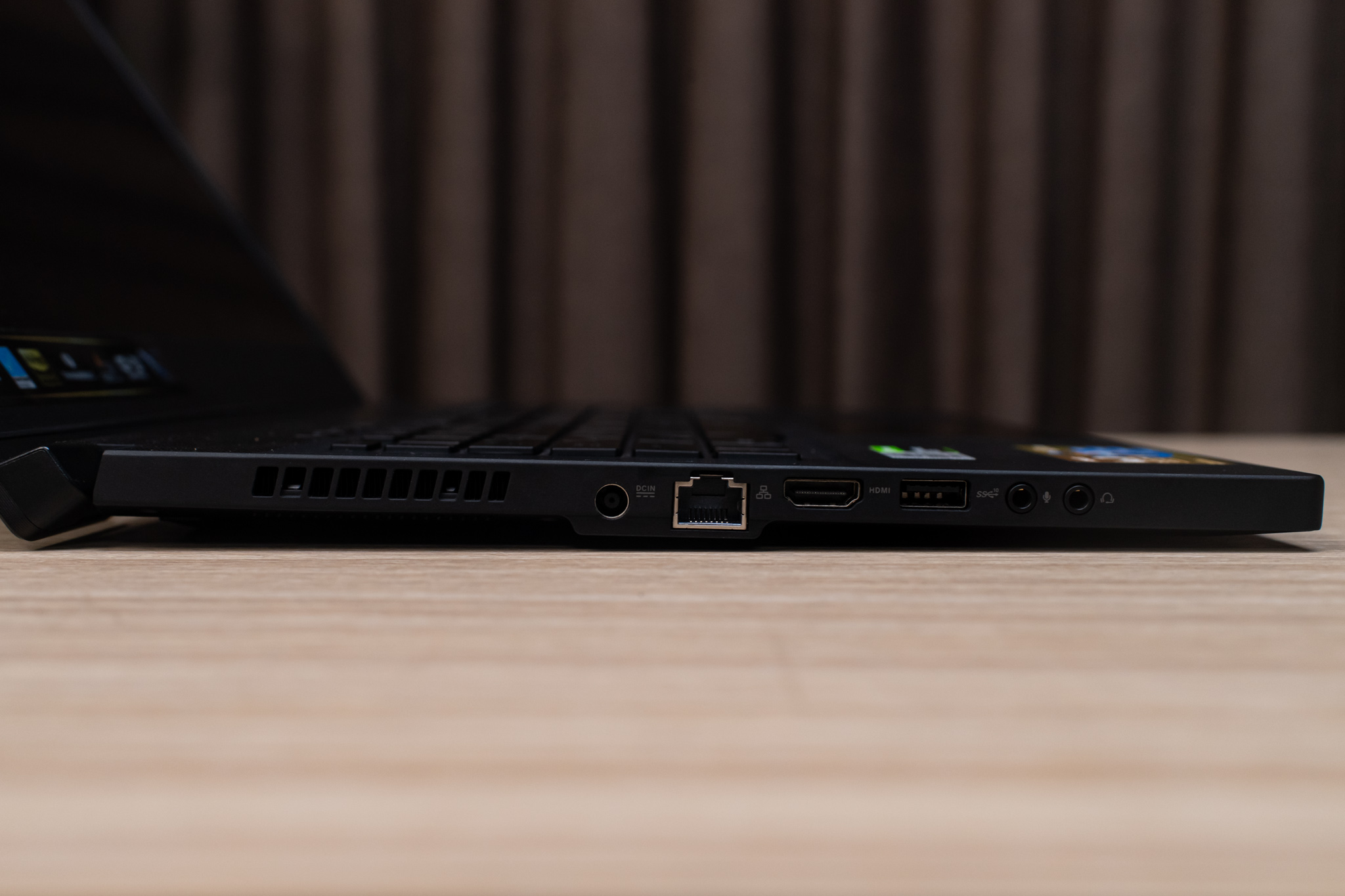

Với độ mỏng gần 19 mm thì Zephyrus M15 vẫn được trang bị đầy đủ các cổng kết nối tiêu chuẩn với cạnh trái có cổng nguồn chân kim, LAN, HDMI, USB-A chuẩn USB 3.2 Gen2 (10 Gbps) và jack âm thanh và mic tách rời.
Cạnh phải có cổng USB-C cho Thunderbolt 3 (kiêm trình xuất DisplayPort, USB 3.2 Gen2 10 Gbps và PowerDelivery), thêm 2 cổng USB-A chuẩn USB 3.2 Gen1 (5 Gbps). ASUS có tặng kèm một cục sạc USB-C 65 W theo chiếc máy này và mình cực thích trang bị này bởi nó vừa có thể sạc cho điện thoại, vừa sạc cho máy. Tuy nhiên để có thể chơi game với hiệu năng tối đa thì bạn vẫn phải dùng với cục sạc 230 W cỡ lớn, sạc USB-C 65 W dùng để làm việc hay chữa cháy là chính.

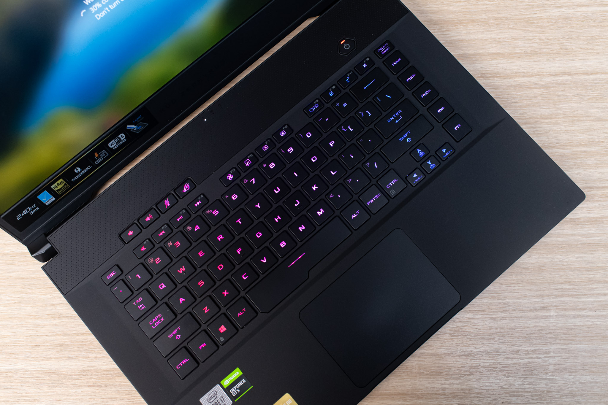

Bàn phím và bàn rê của Zephyrus M15:
Bàn phím của Zephyrus M15 khá ổn, mình chưa đánh giá nó tốt được bởi ASUS vẫn cần phải cải tiến nhiều để có thể mang lại trải nghiệm gõ tốt hơn. Điều mình thích trên chiếc bàn phím của Zephyrus M15 là layout gọn gàng dễ làm quen. ASUS đã không còn nhét layout full-size vào những chiếc máy cỡ 15,6" nữa bởi kích thước của chúng đã nhỏ gọn hơn xưa nhờ thiết kế viền mỏng.
Nhờ đó layout gọn với các phím lớn, có hàng phím dành riêng cho soạn thảo, hàng phím Fn có nhiều nút chức năng rất hữu ích như cụm phím đa phương tiện, nút chuyển các chế độ hiệu năng của phần mềm Armory Crate, khóa nhanh bàn rê, tắt mic … Tuy nhiên cụm phím điều hướng lại nhỏ và hơi khó bấm.
Đèn RGB trên bàn phím của Zephyrus M15 đẹp mắt với nhiều hiệu ứng, có thể tùy biến trên từng phím và đồng bộ với các phần cứng khác của ROG như chuột hay tai nghe. Mọi thứ đều được tùy biến qua phần mềm Armoury Crate và từ khi ASUS làm lại phần mềm này để đưa tất cả các tính năng vào một chỗ thì mình thấy nó tiện hơn rất nhiều so với các phần mềm rời rạc, mỗi máy mỗi kiểu như trước.
Điều mình chưa thích đó là các phím này cho cảm giác gõ dù có độ nẩy lớn nhưng phần xương phím không chắc, cảm giác bấm hơi bồng bềnh dù phần vỉ phím không hề flex. Thêm vào đó là bề mặt keycap lại không cho cảm giác tiếp xúc tốt, dễ trượt ngón tay. Chiếc máy vẫn chưa phải siêu mỏng nhưng hành trình vẫn khá ngắn, từ đó mang lại trải nghiệm gõ văn bản hay chơi game vẫn chưa thích tay.

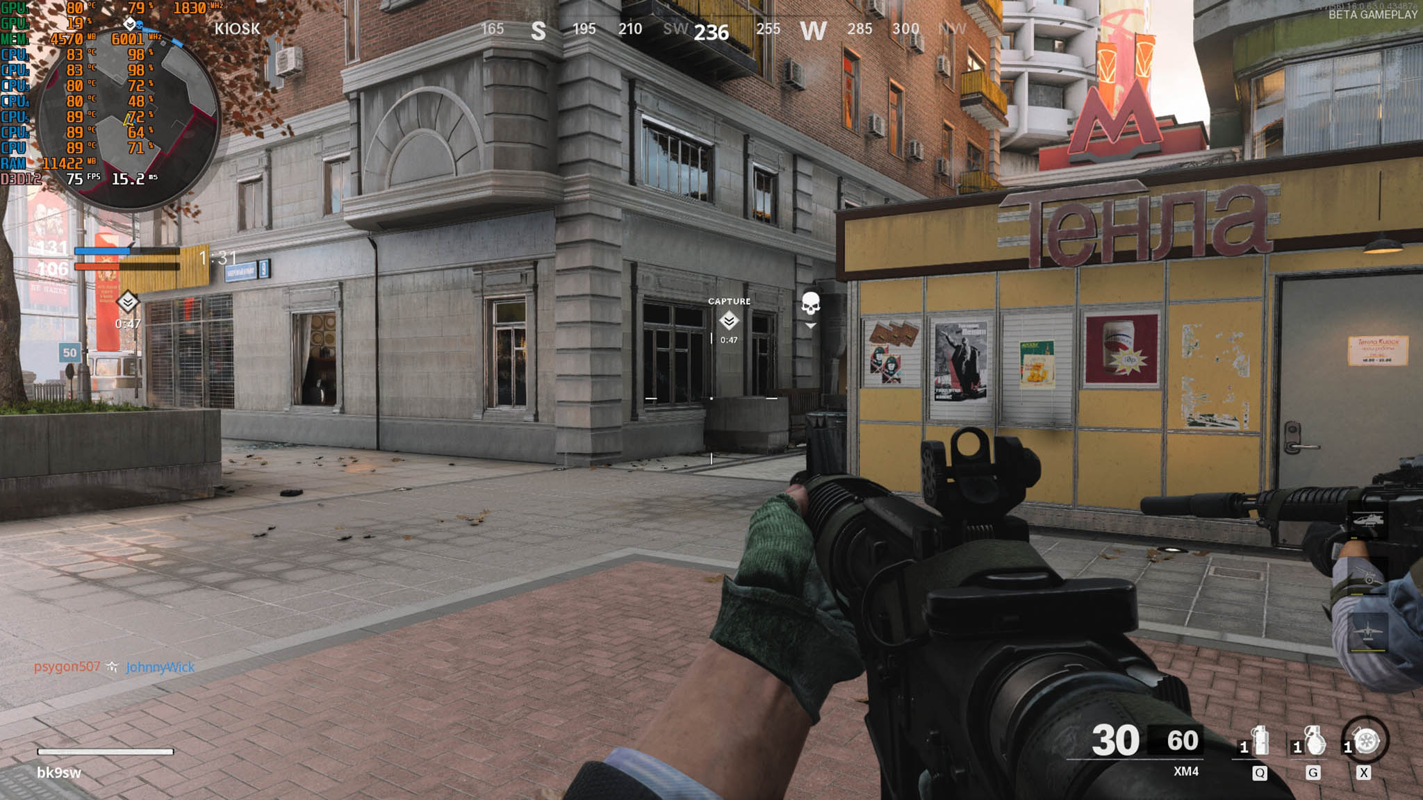

Call of Duty: Cold War:
Tựa game mới toanh này đang cho chơi Open Beta và cấu hình của chiếc Zephyrus M15 cho phép chơi ở tỉ lệ khung hình 75 fps với đồ họa Medium, nếu cân chỉnh lại một chút thì có thể được 90 fps.

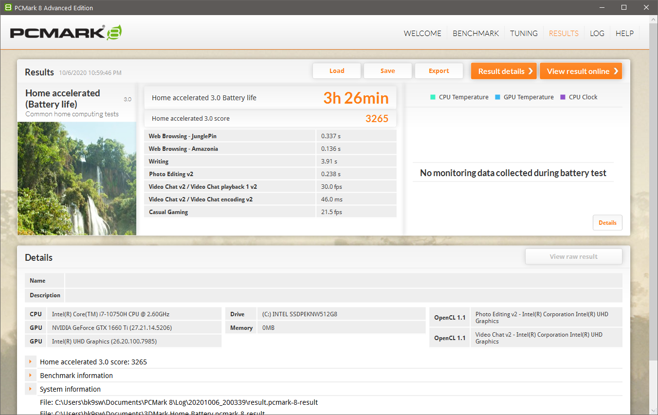

Thời lượng pin của Zephyrus M15:
Thời lượng pin của chiếc máy vào khoảng 3 tiếng 26 phút với bài test PCMark 8 Home, độ sáng màn hình 50%, chế độ hiệu năng Silent. Sử dụng làm việc thực tế thì mình có thể dùng đến 4 tiếng ở độ sáng này bởi những tác vụ thường dùng của mình chỉ là web và văn bản. Nhìn chung thời lượng pin này chấp nhận được với một chiếc máy cấu hình gaming và thiết kế mỏng. Khi chơi game thì bắt buộc phải cắm sạc để đạt hiệu năng tốt nhất.
