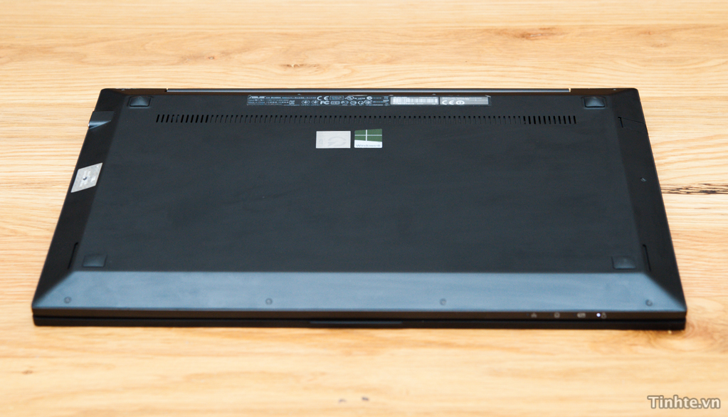

Mặt dưới của BU400A được vát chéo vào trong dạng hình thang. Chúng ta có thể dễ dàng tháo mặt dưới bằng cách vặn các con ốc ở các góc và nhấc nắp khay lên. Mình đã thử mở ra xem "nội thất" bên trong và phát hiện ra ASUS còn để trống một khe mSATA và một khe RAM. Máy đã có sẵn RAM 4 GB và thanh RAM này do Epida sản xuất được bắn chết trên board. Với việc để trống các khe này thì người dùng có thể mở rộng thêm RAM (tối đa 12 GB) và ổ cứng cho máy. Đây là một đặc điểm mà hầu hết Ultrabook đều bị hạn chế.
