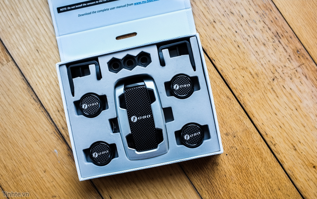

Tất cả thiết bị được hoàn thiện tốt ở Malaysia, cầm chắc chắn và đẹp, các đầu cảm biến ta sẽ gắn trực tiếp vào van xe, những đầu này có chống nước chuẩn IP57, hoạt động được trong mọi điều kiện thời tiết nóng lạnh mưa gió bão tố.
Bộ điều khiển trung tâm sử dụng 2 pin AA, phía mặt trước có 4 đèn báo hiệu, nó có loa để phát ra cảnh báo, và bên hông là một nút bấm để kích hoạt việc kết nối, cài đặt cảm biến lên lốp xe.

Cảm biến có chống sốc, chống nước, sử dụng pin CR2032 - là loại pin rất thông dụng mà hồi xưa ta hay dùng để gắn làm pin cấp nguồn cho CMOS máy tính
Trong hộp có 2 cái "cờ lê" chuyên dụng nó được thiết kế để lắp đặt phần chống trộm. Cụ thể là khi ta gắn cảm biến và cái khóa chống trộm vào xe, sau đó siết chặt lại bằng cái cờ lê này thì người lạ sẽ không tháo cảm biến ra được nữa. Tất nhiên nếu có người nào đó cố tình phá thì họ vẫn tháo ra được, tuy nhiên tháo thì tháo, họ vẫn sẽ không dùng được, vì nó còn lớp bảo mật thứ 2.

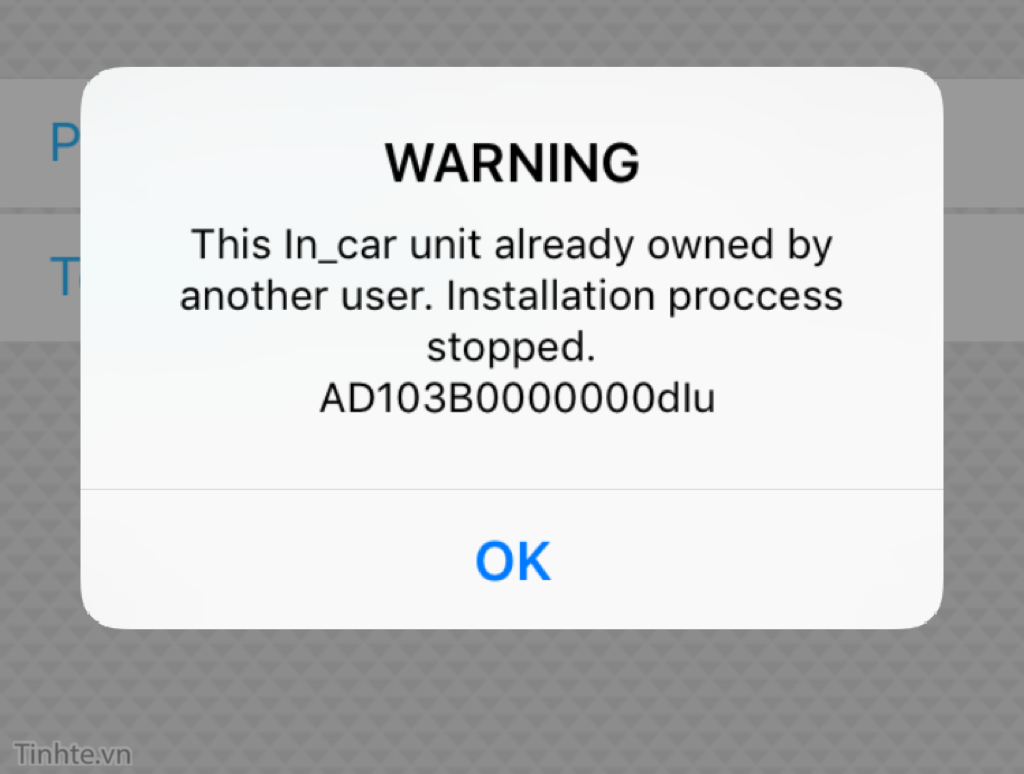

Lớp bảo mật thứ 2 là: một khi cái cảm biến, và ngay cả bộ điều khiển trung tâm được cài đặt vào tài khoản của bạn, thì trừ khi bạn chủ động tháo nó ra (đòi hỏi phải có trên tay cả 2 thứ - điện thoại và thiết bị) thì người ta cho dù có chôm được cái cảm biến, chôm luôn bộ điều khiển, họ vẫn KHÔNG dùng được.
