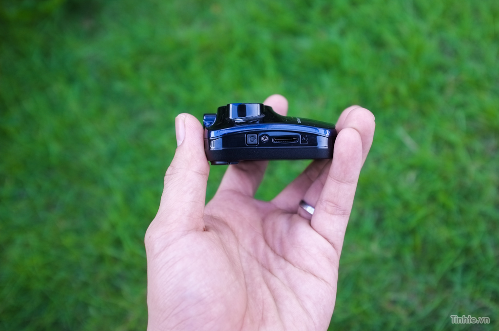

Thiết bị này hình vuông, nhỏ gọn, cầm vừa trong lòng bàn tay, tuy nhiên chủ yếu là ta gắn lên kính xe hơi thông qua 1 đế hít, mình thích cái đế này, vì không phải là loại dán keo 3M, keo đó tới hồi gỡ ra mệt mỏi luôn.​
