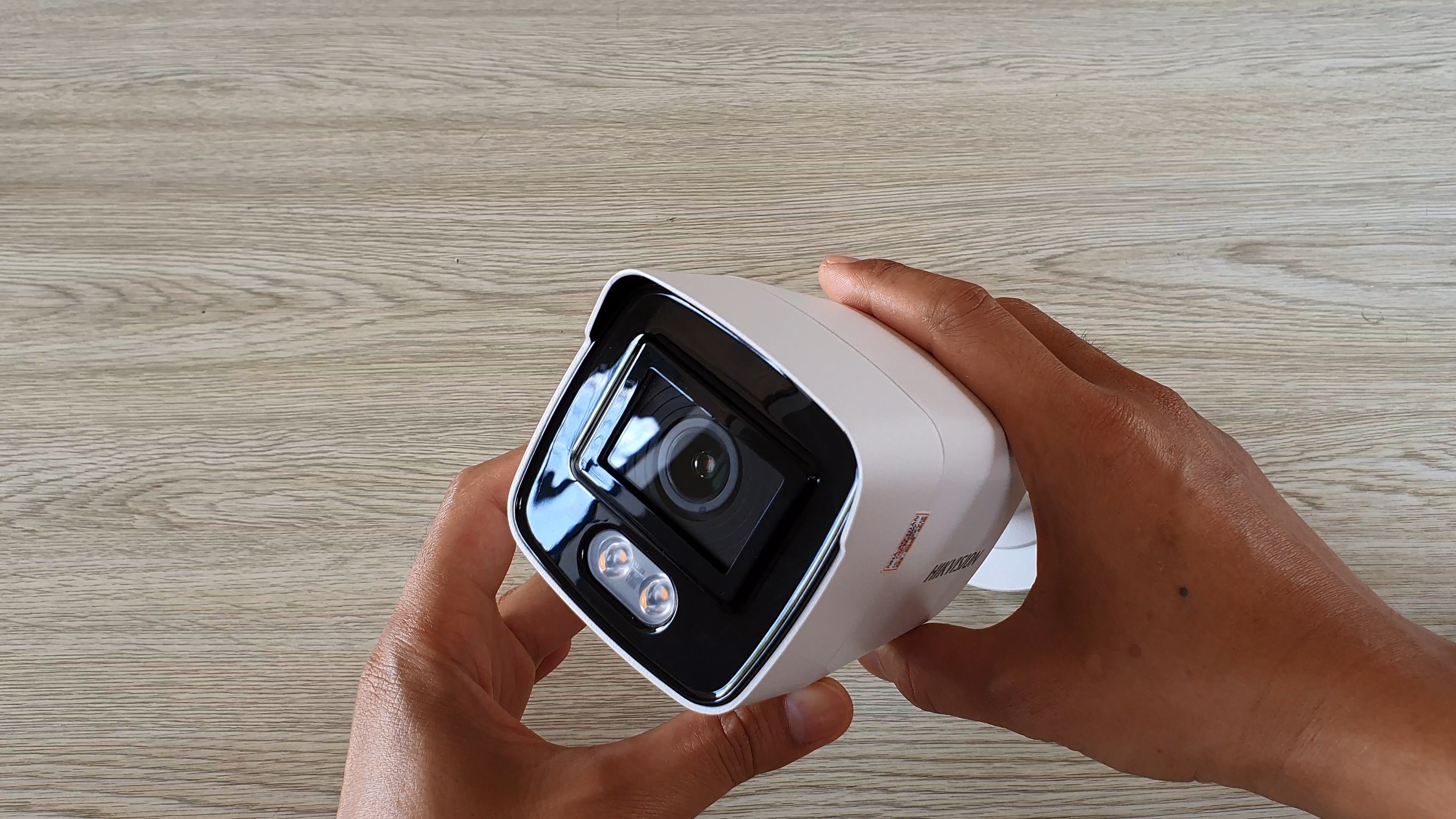

- Hikvision DS-2CD2027G1-L không có hồng ngoại. Nó sử dụng 2 chiếc đèn trợ sáng bởi vậy để có thể quan sát vào ban đêm anh em sẽ luôn phải bật đèn trợ sáng. Chiếc đèn này khá sáng và phạm vi chiếu sáng lên tới 30m. Nếu vị trí lắp đặt của anh em không được phép chiếu sáng mạnh thì chiếc camera này nó không phù hợp với anh em.

- Hikvision DS-2CD2027G1-L có vỏ được thiết kế full kim loại hạn chế tối đa việc giãn nở do nhiệt độ. Bởi vậy khả năng chống nước của nó tốt hơn rất nhiều so với camera vỏ nhựa.

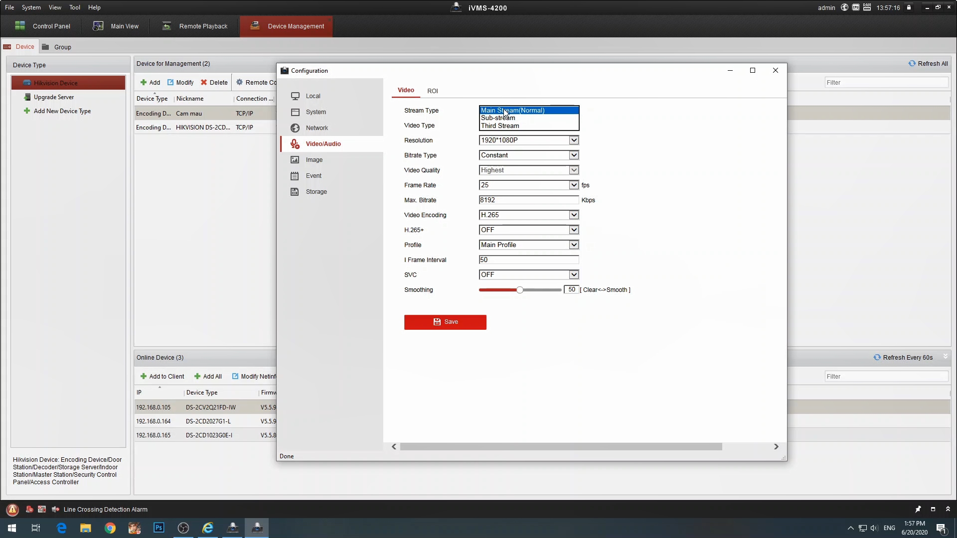

- Hikvision DS-2CD2027G1-L hỗ trợ tới 3 luồng dữ liệu. Cung cấp cho người dùng lựa chọn sử dụng các luồng video khác nhau cùng 1 thời điểm. Mỗi luồng dữ liệu có mục đích sử dụng khác nhau:
Luồng chính: có độ phân giải cao, ghi đủ 25/30 fps, sử dụng để ghi hình
Luồng phụ : có độ phân giải thấp hơn, giám sát qua thiết bị di động – yêu cầu tốc độ mạng thấp hơn
Luồng thứ 3: cho phép đặt độ phân giải thấp hay cao tùy vào mục đích cụ thể.
- Camera hỗ trợ ghi hình với Bitrate lên tới 8192 Kbps giúp cho chất lượng hình ảnh khá tốt với độ phân giải Full HD ( 1920*1080P ). Với chuẩn nén H265+ mới nhất nếu anh em chỉ có nhu cầu lắp đặt duy nhất 1 chiếc camera thì với thẻ nhớ 128Gb anh em có thể lưu hình ảnh liên tục trong 10 ngày với bitrate 1024 Kpbs. Nói chung là khá ổn mình thường chọn bitrate là 2048 Kbps với 5 ngày lưu trữ với mình vậy là khá ổn.

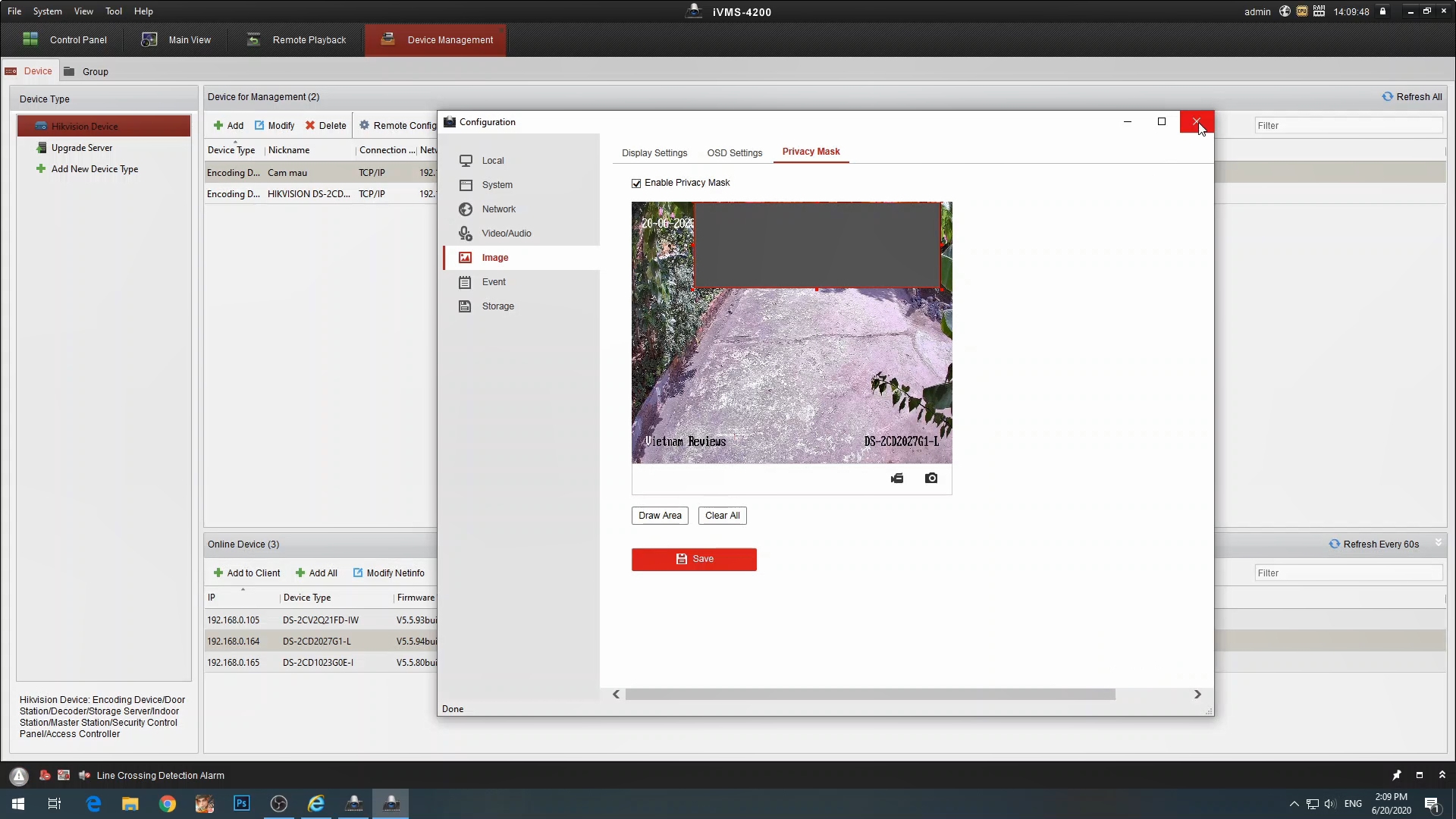

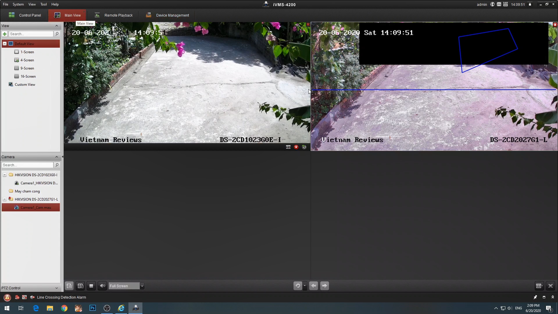

- Tính năng khá thú vị nữa đó là PRIVACY MASK giúp chúng ta che đi vùng riêng tư. Đặc biệt phù hợp với anh em thích lắp camera ở trong phòng ngủ. Vùng che riêng tư (PRIVACY MASK): Là tính năng cho phép che vùng nhất định trên video , không cho người khác xem . Khi xem lại, người quản trị vẫn có thể xem lại toàn bộ hình ảnh (không bị che)
Mình có vẻ 1 hình chữ nhật che đi mấy cánh hoa. Nếu lắp trong phòng ngủ chắc anh em bôi hết cái giường là xong hihi

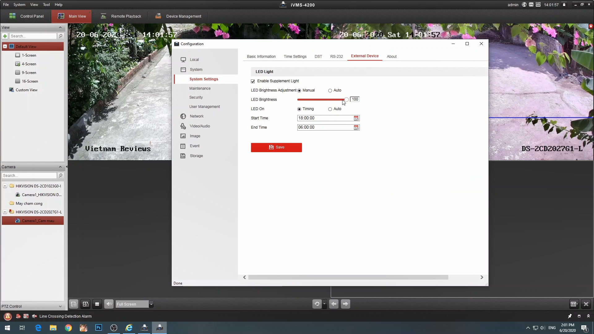

- Suýt quên cái đèn trợ sáng anh em à. Đèn trợ sáng của camera thì có 2 chế độ hoạt động là tự động vài cài đặt thủ công. Độ sáng đèn trợ sáng anh em cũng có thể tùy chỉnh cho phù hợp. Thường thì mình sẽ cài đặt giờ bật đèn. Bởi vì HIKVISION DS-2CD2027G1-L với cảm biến xịn xò có độ nhạy sáng cao và khẩu độ lớn F1.0 . Do đó chỉ cần 1 chút ánh sáng từ đèn đường ngoài xa hắt lại thì camera cũng sẽ không bật đèn. Bởi vậy mình cứ hẹn giờ bật đèn cho nó chắc ăn anh em ạ.

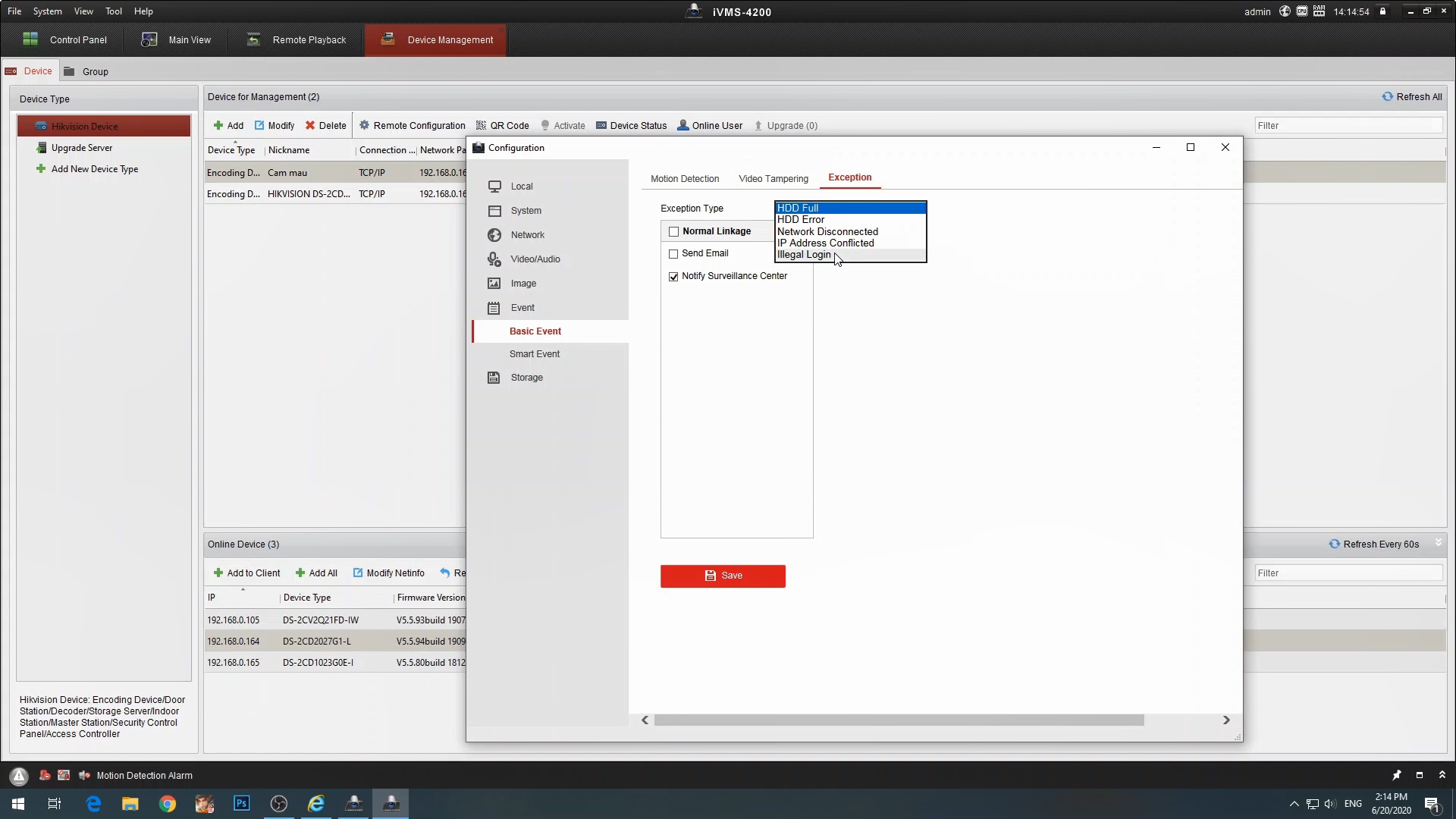

- Tính năng phát hiện chuyển động, phát hiện khi camera bị che rồi thì cảnh báo khi ổ cứng đầy, trùng địa chỉ IP...rất nhiều tính năng an toàn có thể được kích hoạt.
- Tính năng phát hiện xâm nhập - INTRUSION DETECTION cũng khá hay anh em ạ. Phát hiện xâm nhập : Là tính năng phát hiện hành vi trong Gói tính năng thông minh của Hikvision. Nếu một người xâm nhập và lảng vảng trong 1 khu vực đã quy định trên video, trong một khoảng thời gian nhất định, hệ thống sẽ phát hiện sự kiện và kích hoạt báo động hoặc hành động theo quy định từ trước (Chụp hình, gửi email, cảnh báo âm thanh, kích hoạt ngõ ra báo động, cảnh bảo trên phần mềm trên điện thoại…)Bằng cách áp dụng thuật toán mới nhất, camera có thể tự động phân tích tỉ lệ kích thước của đối tượng xâm nhập, giảm báo động giả. Tính năng phát hiện xâm nhập rất hữu ích quy định các khu vực cần được bảo vệ trên video.
Như anh em thấy thì cái khung màu vàng mình vẽ có thể là chỗ cửa phòng của anh em chẳng hạn. Anh em hình dung thấy sự tiện lợi rồi phải không nào.
- Phát hiện vượt hàng rào ảo - LINE CROSSING DETECTION cũng rất thú vị. Phát hiện vượt hàng rào ảo : Là tính năng phát hiện hành vi trong Gói tính năng thông minh của Hikvision. Nếu một người vượt qua đường ranh giới ảo đã quy định trên video, hệ thống sẽ phát hiện sự kiện và kích hoạt báo động hoặc hành động theo quy định từ trước (Chụp hình, gửi email, cảnh báo âm thanh, kích hoạt ngõ ra báo động, cảnh bảo trên phần mềm trên điện thoại…)
