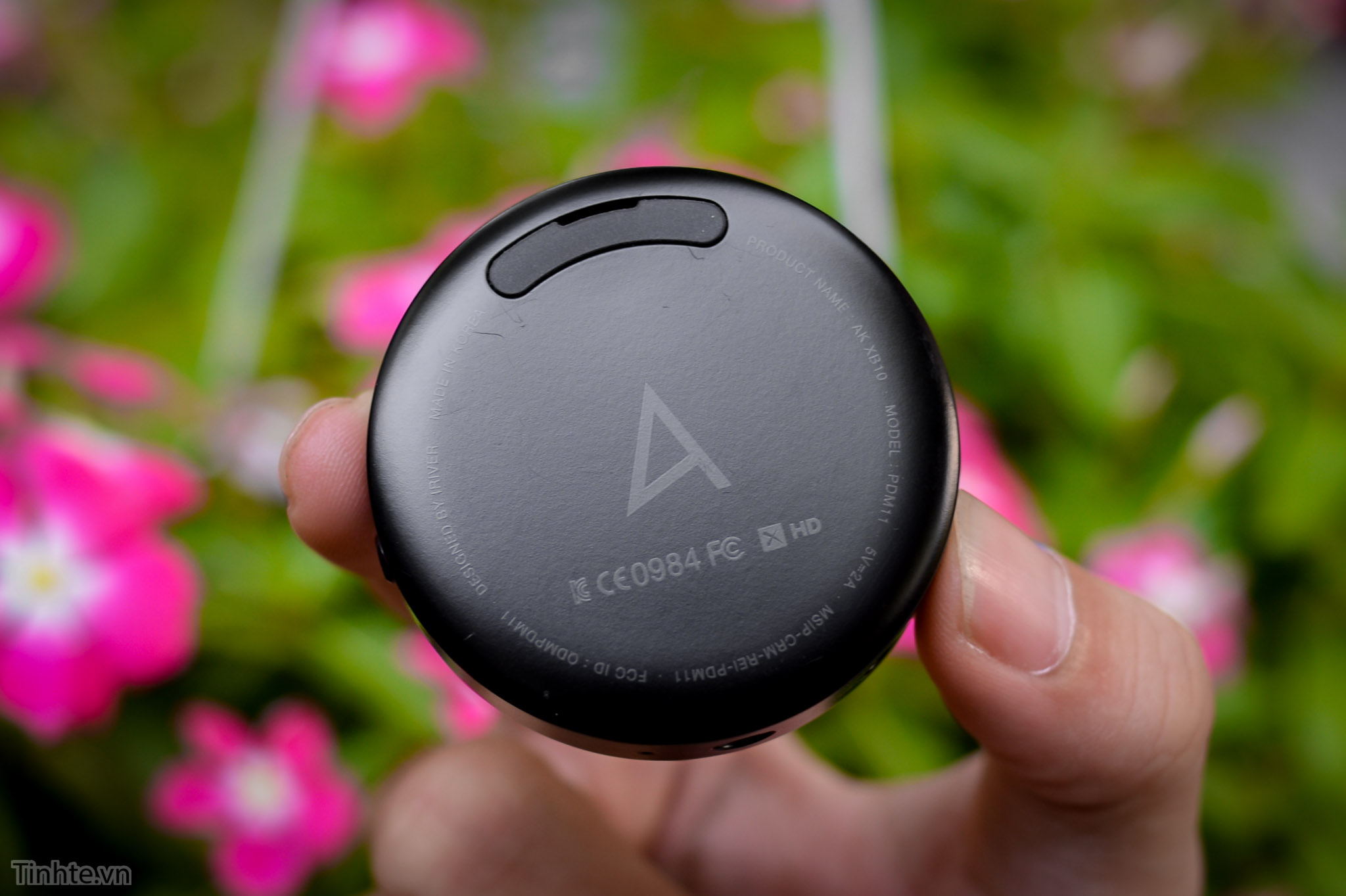

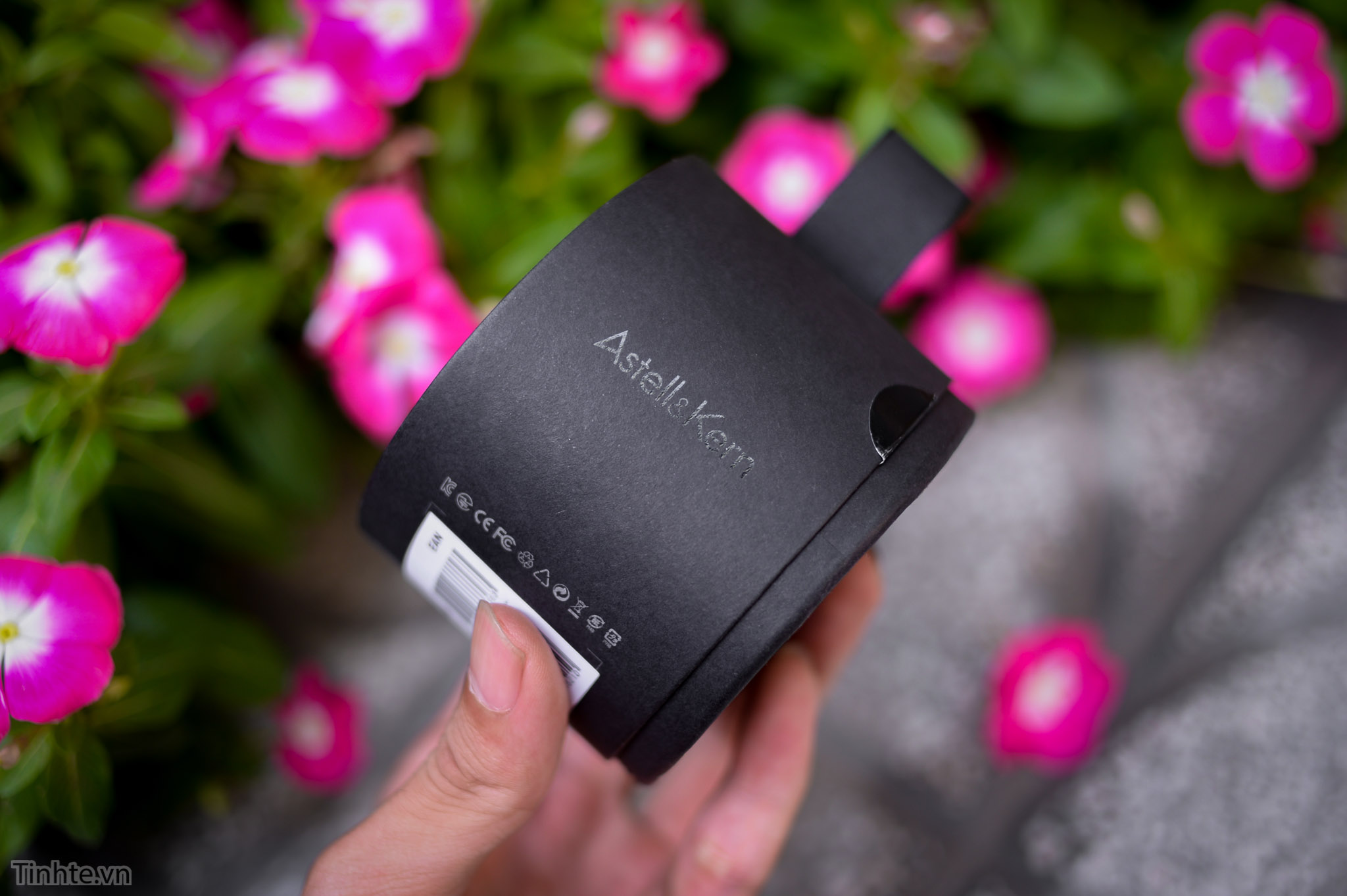

Xin đi từ thiết kế bên ngoài của AK XB10. Chúng ta có một chiếc "adapter" màu đen, thiết kế tròn to khoảng gấp đôi một chiếc đồng xu bình thường. Trái với truyền thống sử dụng các vật liệu cao cấp như xưa giờ của Astell & Kern, AK XB10 không sử dụng vật liệu kim loại mà thay vào đó là toàn bộ phần vỏ thiết bị đều là nhựa, mặc dù hơi kém sang một chút nhưng giúp trọng lượng rất nhẹ, chỉ 23 gram cho toàn bộ khối sản phẩm.

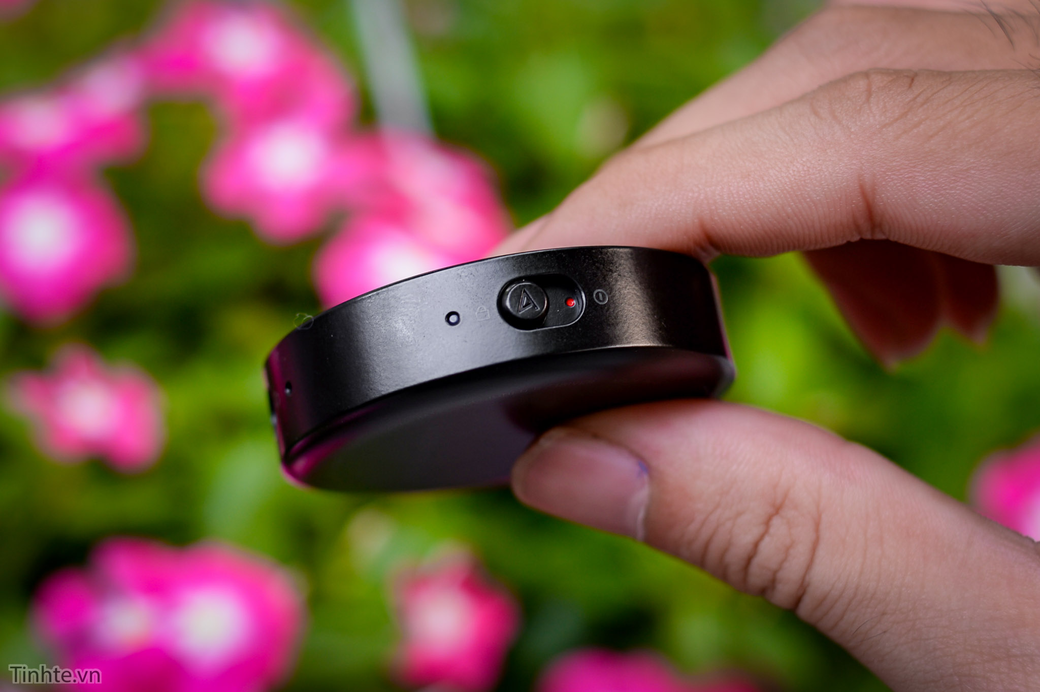

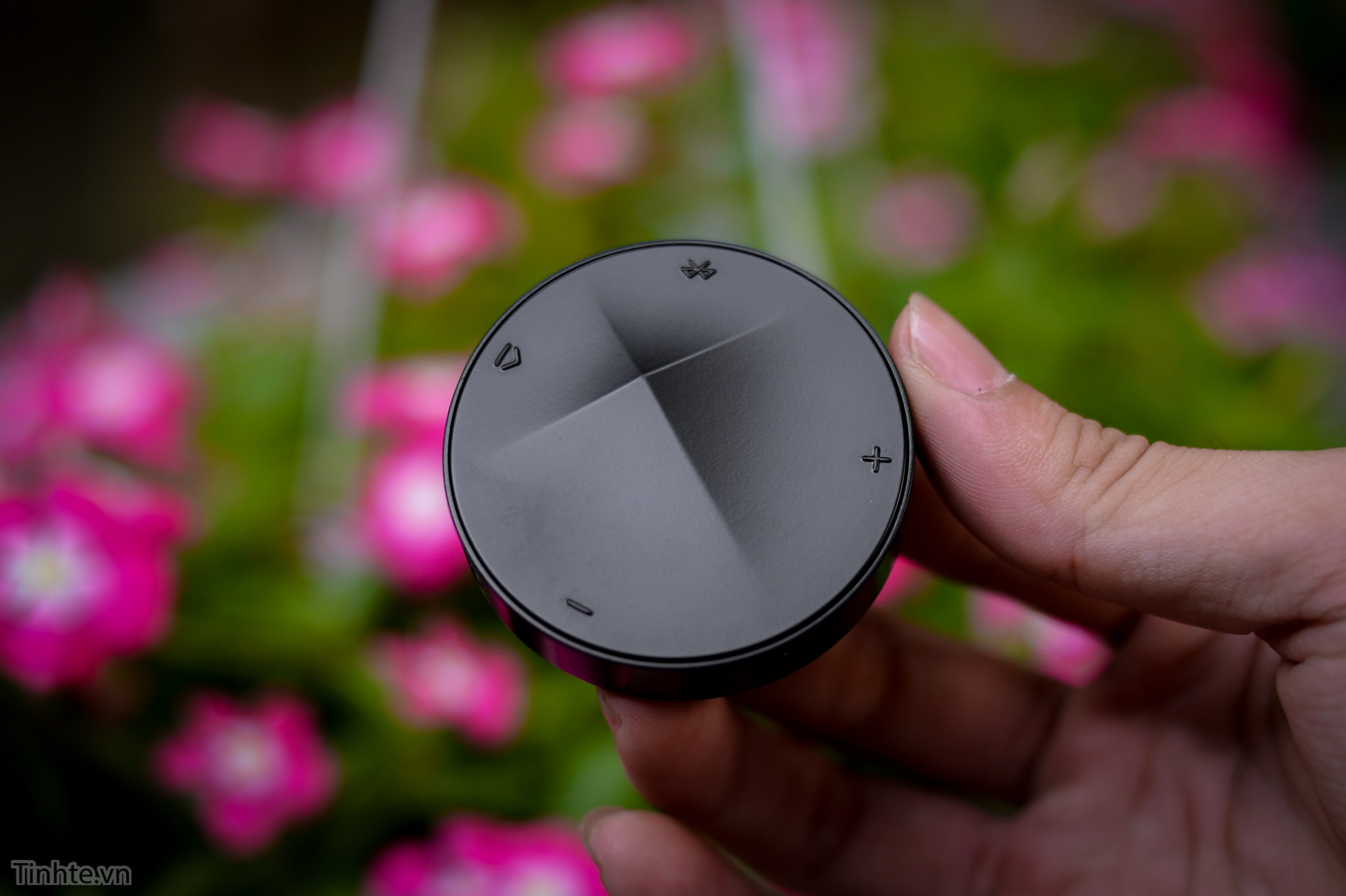

Phần hoàn thiện vẫn có thể liệt vào loại khá, các chi tiết nhỏ được chăm chút khá tốt. Phần mặt trên thiết bị với các đường vát nhô lên theo kiểu bất đối xứng vẫn phảng phất ngôn ngữ thiết kế không lẫn vào đâu của AK. Trên đó chúng ta có các nút bấm như kết nối Bluetooth, tăng giảm âm lượng và play/pause bài hát.

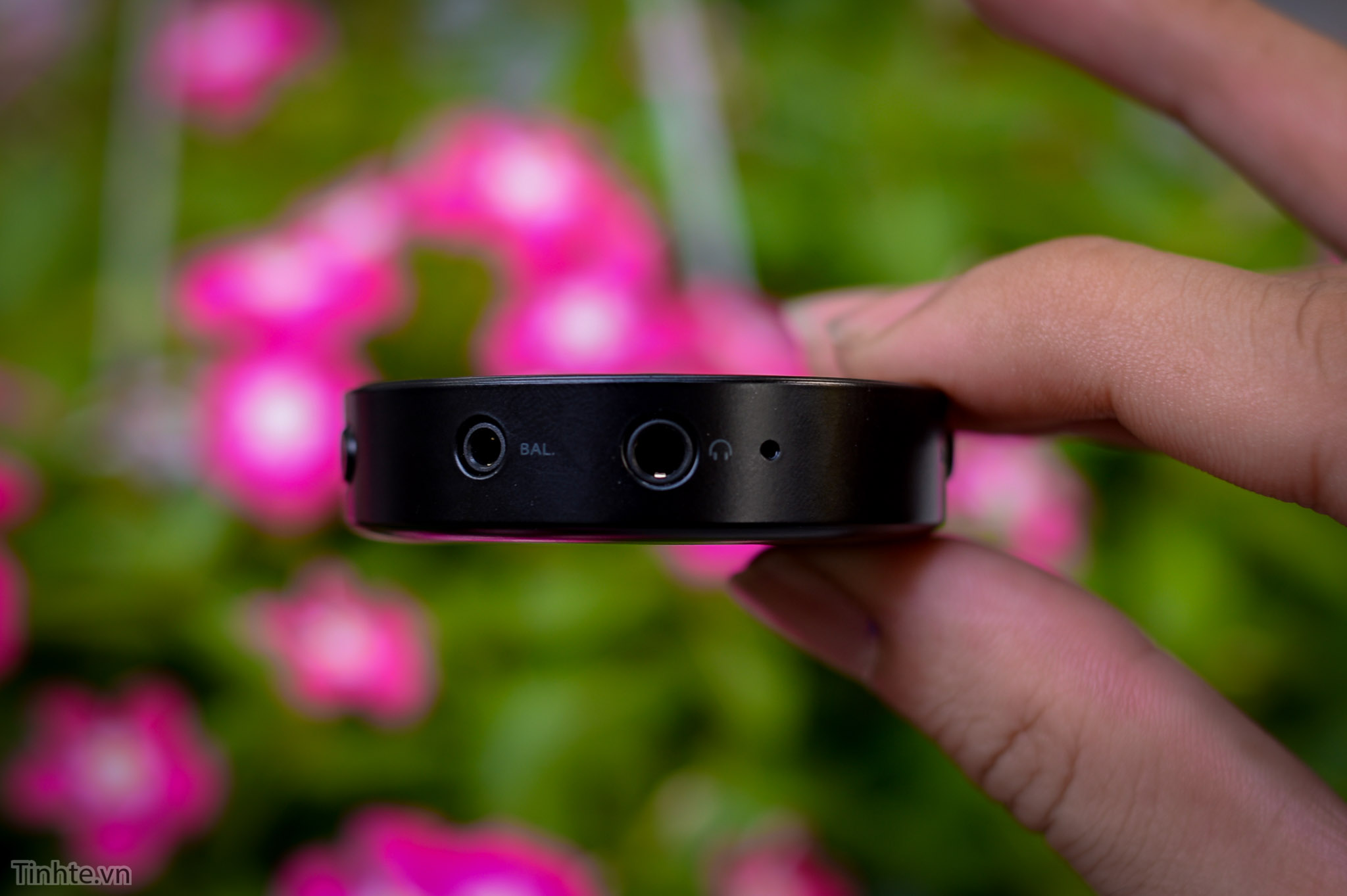

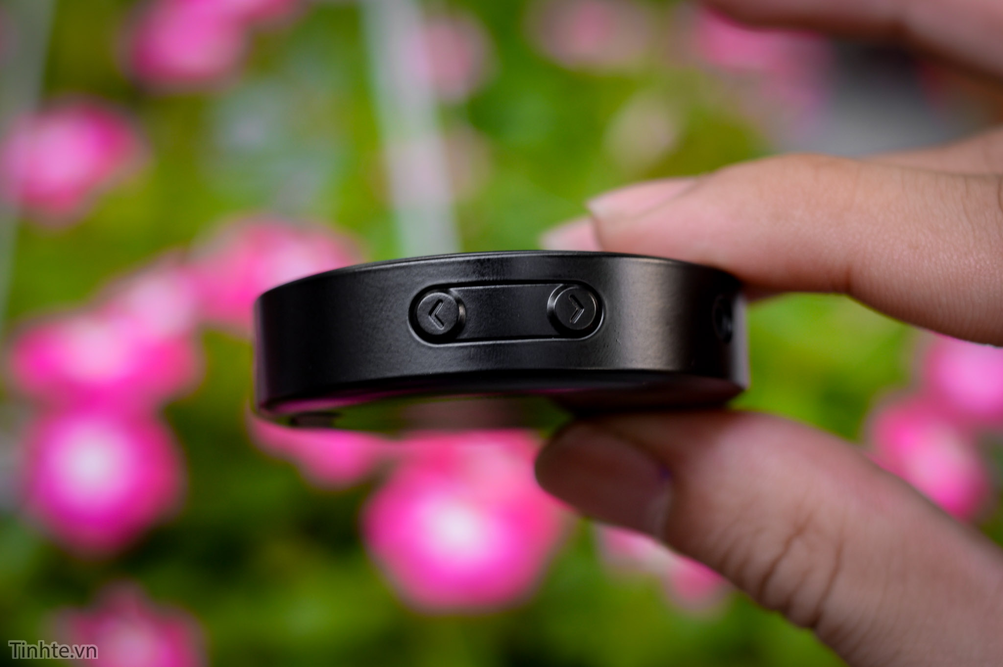

Gần như toàn bộ các nút bấm điều khiển được bố trí ở vòng quanh các cạnh của thiết bị. Chúng được chia thành từng cụm khác nhau bao gồm tăng giảm âm lượng, tắt mở nguồn với nút gạt để khóa các nút chức năng khác lại và một cổng sạc microUSB. Tất nhiên, cái không thể thiếu chính là cổng cắm tai nghe 3.5mm và bên cạnh là một cổng balance, một tùy chọn mà gần như bất cứ sản phẩm nào của AK cũng có. Bên cạnh đó là một mic đàm thoại nghe nhận cuộc gọi luôn.

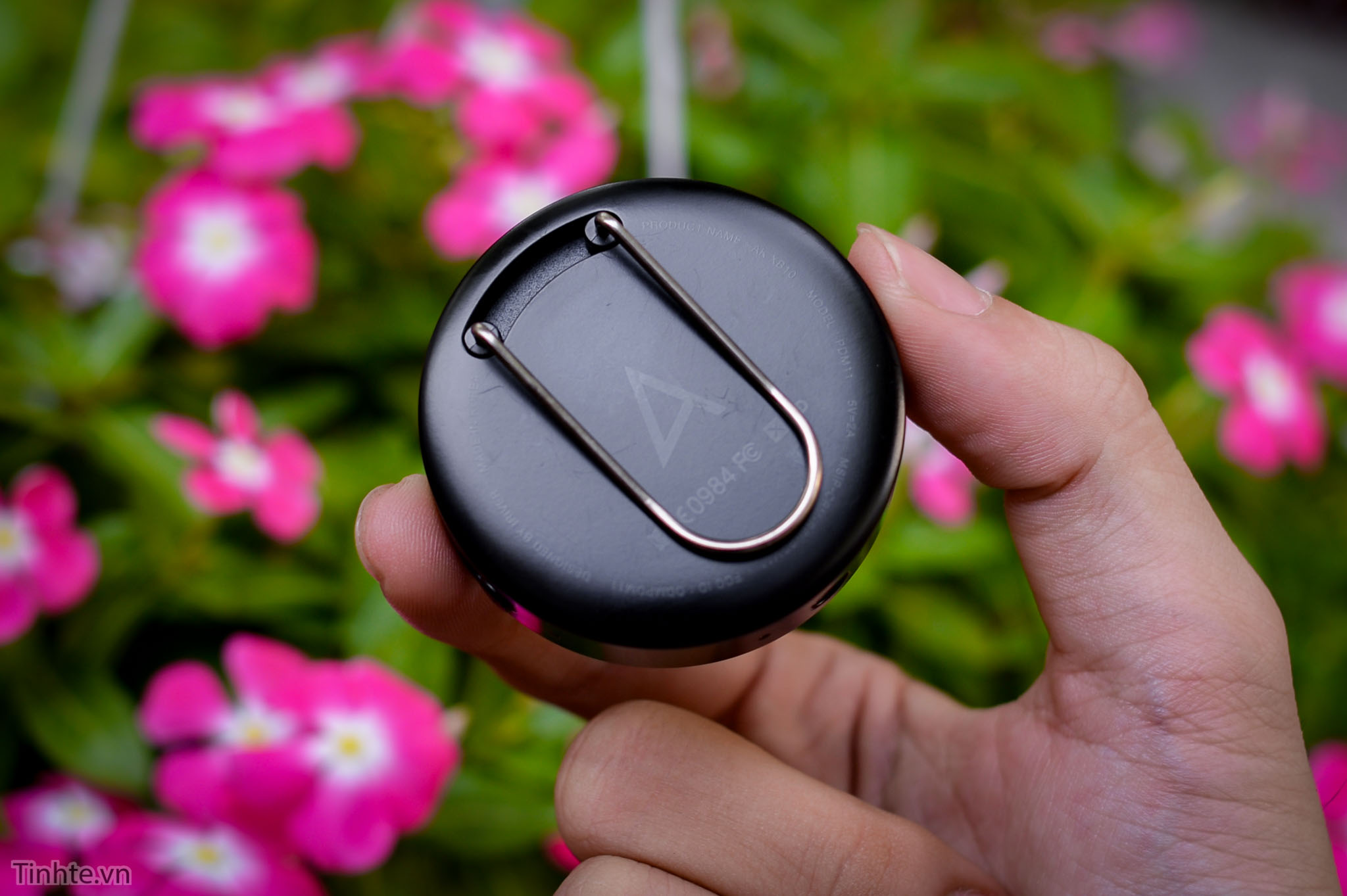

Tất nhiên đi kèm với thiết bị cũng là một sợi cáp microUSB nhưng không có adapter sạc. Mình ít khi nhắc tới tiểu tiết nhưng XB10 còn đi kèm với 1 quyển sách hướng dẫn sử dụng siêu đẹp và dễ thương luôn, giống như một cuốn bí kíp siêu nhỏ hay thậm chí là "phao." Quan trọng hơn là chúng ta có một chiếc kẹp kim loại, khi dùng thì chỉ cần tháo miếng nắp cao su ở mặt sau ra sẽ có một cái rãnh và cho chiếc kẹp vào đó. Vậy là đã có thể móc nó vào túi áo, trên cổ áo,... để nghe nhạc tiện hơn.

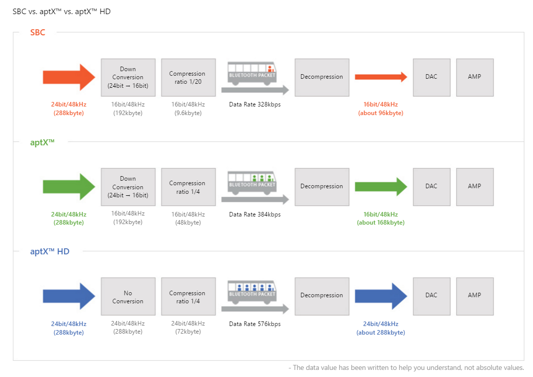

XB10_2.png Với XB10, chúng ta có một bộ giải mã DAC 24bit/192kHz, một headamp,... nhưng trước đó, tín hiệu được đưa từ thiết bị phát sang qua kết nối Bluetooth aptX HD. Cho dễ hình dung thì hãng có cung cấp một thí dụ khá dễ hiểu khi so sánh giữa aptX và aptX HD và như có thể thấy trong ảnh, gói tin 24bit/48kHz của aptX HD được nén với tỷ lệ 1/4, sau đó gói tin được chuyển không dây tới thiết bị giải nén. Trong khi đó thì aptX sẽ nén gói tin xuống còn 16bit/48kHz, tiếp theo mới được nén lại và gởi đi nên tốc độ dữ liệu sẽ chậm hơn (384 và 576 kbps).

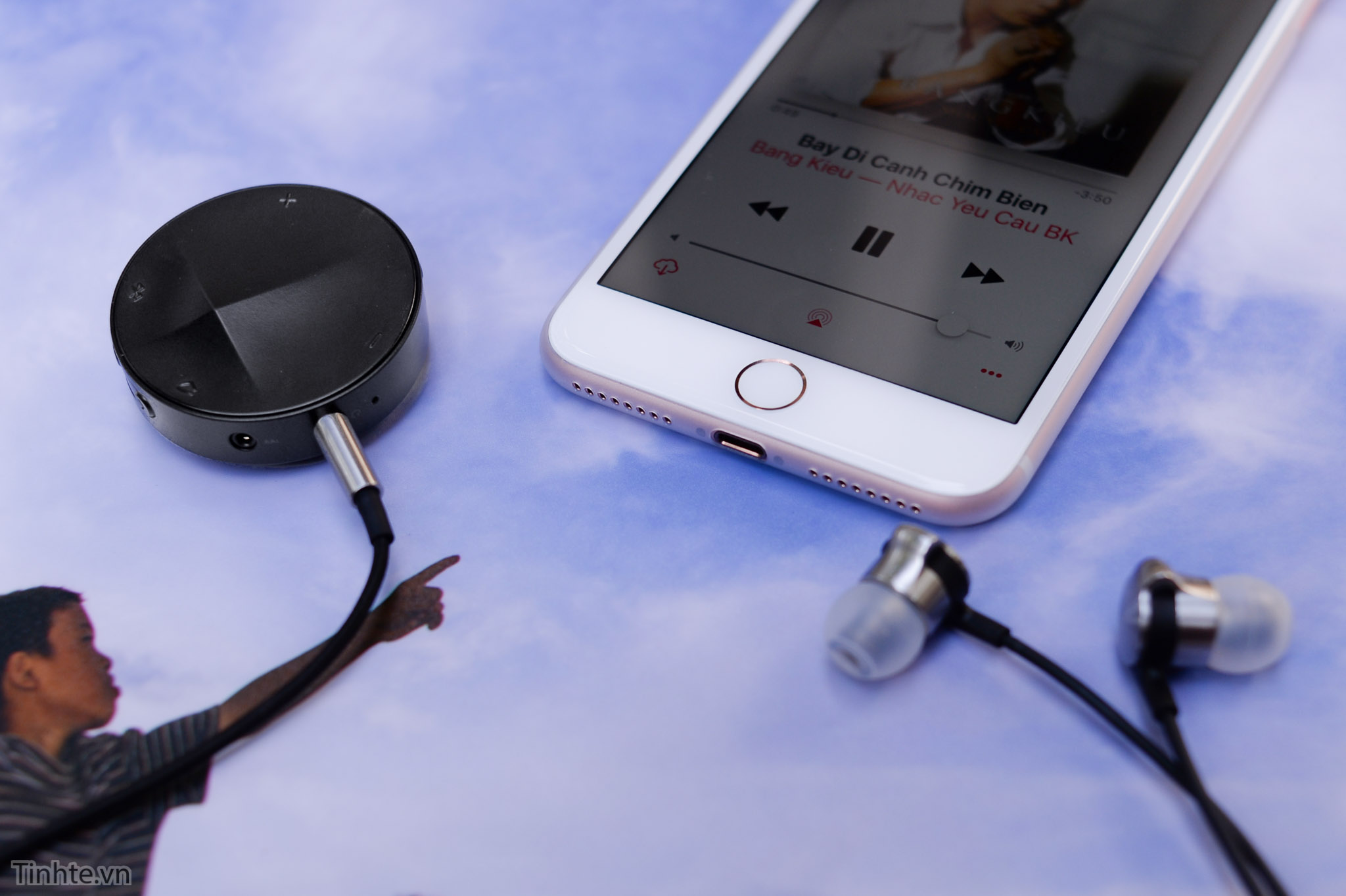

Lại nói về trải nghiệm khi sử dụng và xét riêng ở chất lượng âm thanh. Việc không chỉ trang bị cổng 3.5mm mà có cả cổng balance theo mình là một bước đi khá đúng đắn của XB10, cho phép sử dụng các tai nghe in-ear thường là cao cấp, tăng cường công suất kéo hơn. Về chất âm, mình thử nghiệm với iPhone 7 Plus và LG V20. Rõ ràng XB10 có cải thiện âm thanh đáng kể so với khi nghe nhạc trực tiếp từ máy. Các âm được đánh dầy, chắc, giàu năng lượng và chi tiết tốt hơn. Nền âm được sạch, trong và âm trường cũng được rộng mở hơn một chút.
