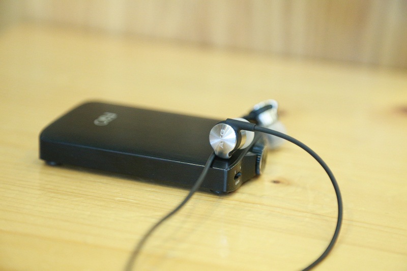

E11K có lớp vỏ dày bằng nhôm xước đen trũi, ngó qua thấy sexy lắn, gõ hết nghe cộc cộc như E11 rồi :D. Kích thước khá bé, nhỏ gọn. Mình rất thích cái hình thù này vì nó giống mấy chai rượu Gin bỏ túi be bé mà hồi xưa ông ngoại hay uống.
Các nút tinh chỉnh như bassboot hay Gain được đẩy lên đằng trước cho dễ dùng.
Nút Volume chắc học hỏi kiểu thiết kế hay ho của Astell&Kern AK120 nên giờ đã có gờ bảo vệ từ 2 phía nhìn chất lừ.
