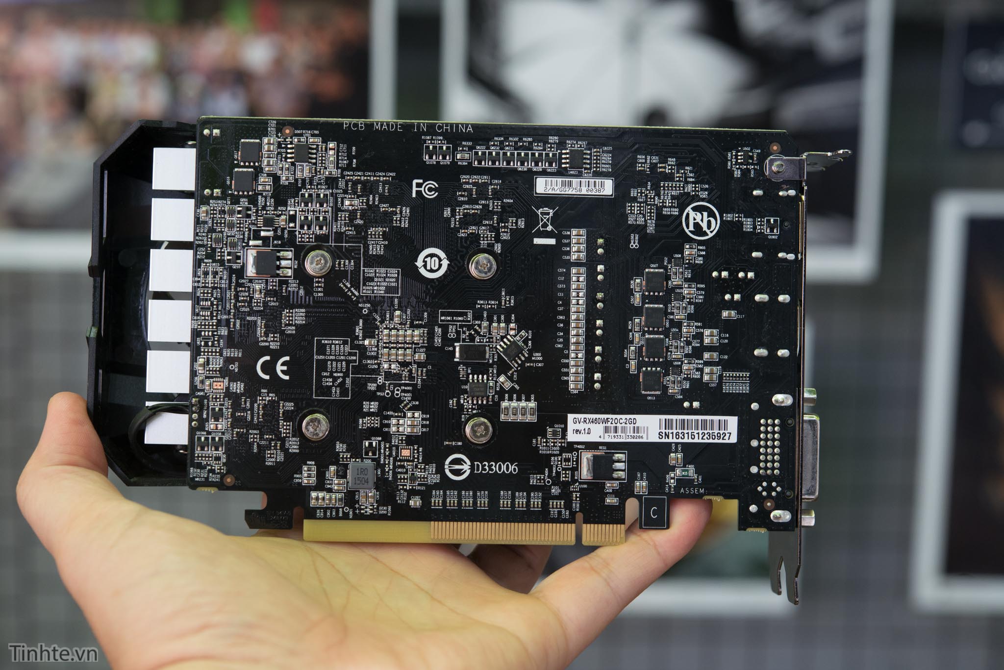

Bên cạnh đó, card cũng được ép xung nhẹ trước khi xuất xưởng nên xung nhịp GPU cao hơn mức AMD công bố. Cụ thể xung mặc định của GPU là 1.175 MHz so với mức tiêu chuẩn 1.090 MHz và có thể đạt 1.250 MHz khi tăng tốc.
Vì đây là phiên bản rút gọn nhằm cạnh tranh trực tiếp với GTX 1050 của Nvidia nên card chỉ trang bị 2GB bộ nhớ đồ họa GDDR5 nhưng vẫn giữ nguyên xung nhịp (mem clock) 1.750 MHz và giao tiếp bộ nhớ 128 bit.

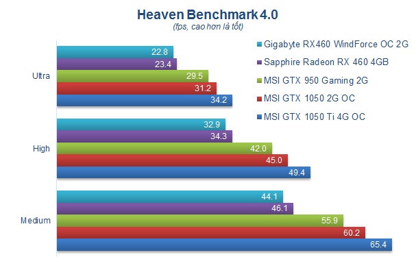

Đặc biệt kết quả thử nghiệm cũng thể hiện rõ giới hạn của bộ nhớ đồ họa 2GB GDDR5 so với bản 4GB. Tất nhiên nó chỉ xảy ra trong một số trường hợp cần bộ nhớ nhiều hơn so với thông thường, chẳng hạn trong các phép thử đồ họa nặng hoặc thiết lập hiệu ứng đồ họa, khử răng cưa hình ảnh trong game lên mức cao nhất.

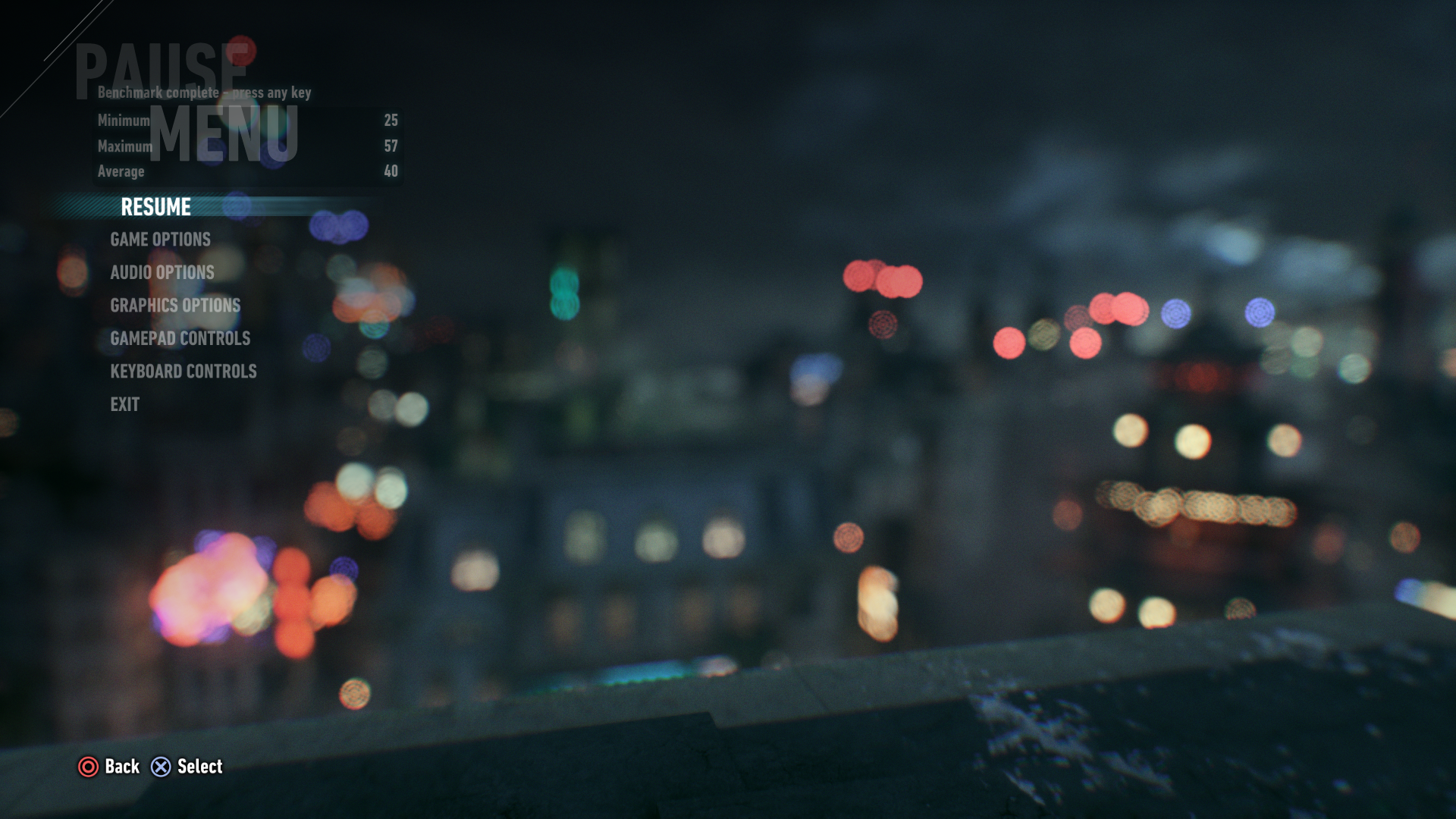

Tương tự các game Tinhte vẫn dùng theo kịch bản ở độ phân giải Full HD, tốc độ khung hình cũng có sự chênh lệch đáng kể giữa hai mức chất lượng đồ họa tiêu chuẩn và cao nhất.

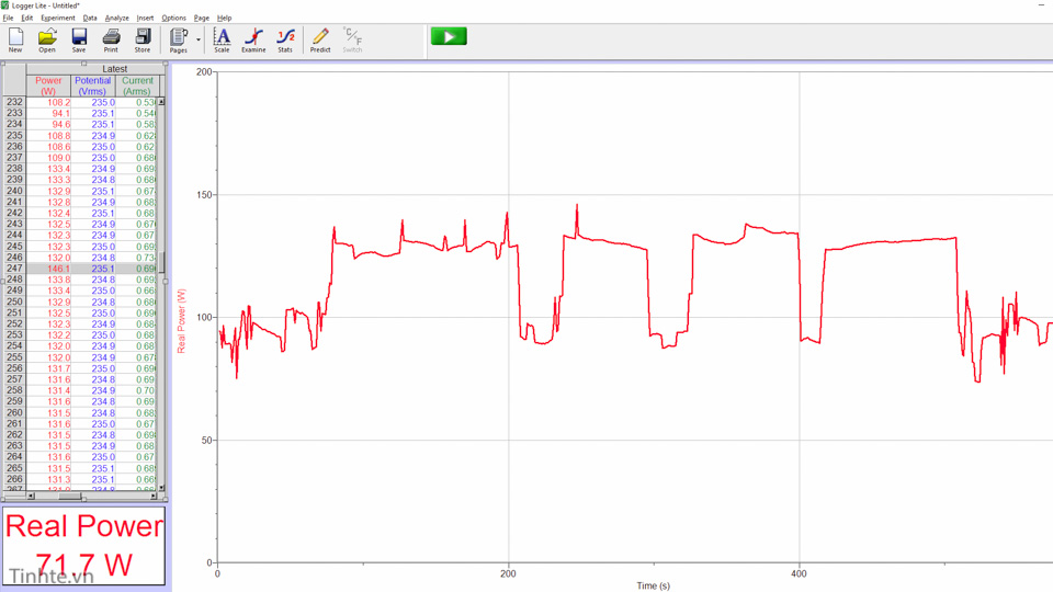

Kiểm tra khả năng tản nhiệt card đồ họa và công suất tiêu thụ cấu hình thử nghiệm (không bao gồm màn hình) qua phép thử đồ họa 3DMark, nhiệt độ và công suất hệ thống được ghi nhận qua phần mềm GPU-z và Logger Lite trong môi trường khoảng 26 độ C.
Ở chế độ không tải, nhiệt độ GPU dao động ở mức 45 độ C, mức công suất tiêu thụ của cấu hình thử nghiệm chỉ 68,2W, tính theo trị số trung bình cộng. Trong phép thử đồ họa 3DMark và game, nhiệt độ cao nhất của GPU chỉ 68 độ C và mức công suất cao nhất là 146,7W.
Nếu so với hai phiên bản Sapphire Radeon RX 460 và AMD Radeon RX 480 mình từng thử nghiệm thì nhiệt độ Asus RX 470 thấp hơn đáng kể. Điều này cũng phần nào thấy được hiệu quả của bộ tản nhiệt WindForce 2X đặc trưng so với tản nhiệt truyền thống dạng lồng sóc.
