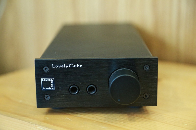

Order từ trước tết mà tới giờ hàng mới về tới VN. Thiệt tình là em này chỉ đọc review trên mạng, thấy khen quá nên nhắm mắt mần liều :sexy:
LovelyCube của AliceMagicBox hay Matrix M-stage đều là 2 phiên bản amplifier được thiết kế dựa trên bản mạch nguyên thủy của Lehmann Audio Black Cube Linear ( gọi tắt là BCL đi cho dễ nhớ ), tuy nhiên, Matrix M-Stage có sự can thiệp đến thiết kế mạch còn LovelyCube thì hoàn toàn copy nguyên bản từ BCL. Sử dụng linh kiện tốt và tỉ mỉ trong khâu gia công mạch lẫn chassic, LovelyCube được đánh giá khá cao trên Head-fi và những diễn đàn khác.
LovelyCube là một headphone amplifier chạy ở class A. AliceMagicBox cung cấp cho người dùng khá nhiều sự lựa chọn từ bộ biến thế, op-amps cho đến những tùy chọn chuyên sâu như mod Bias. Dùng opamp OPA2134PA, mang lại một chất âm tự nhiên, cân bằng, phù hợp cho nhiều loại hình phối ghép khác nhau.

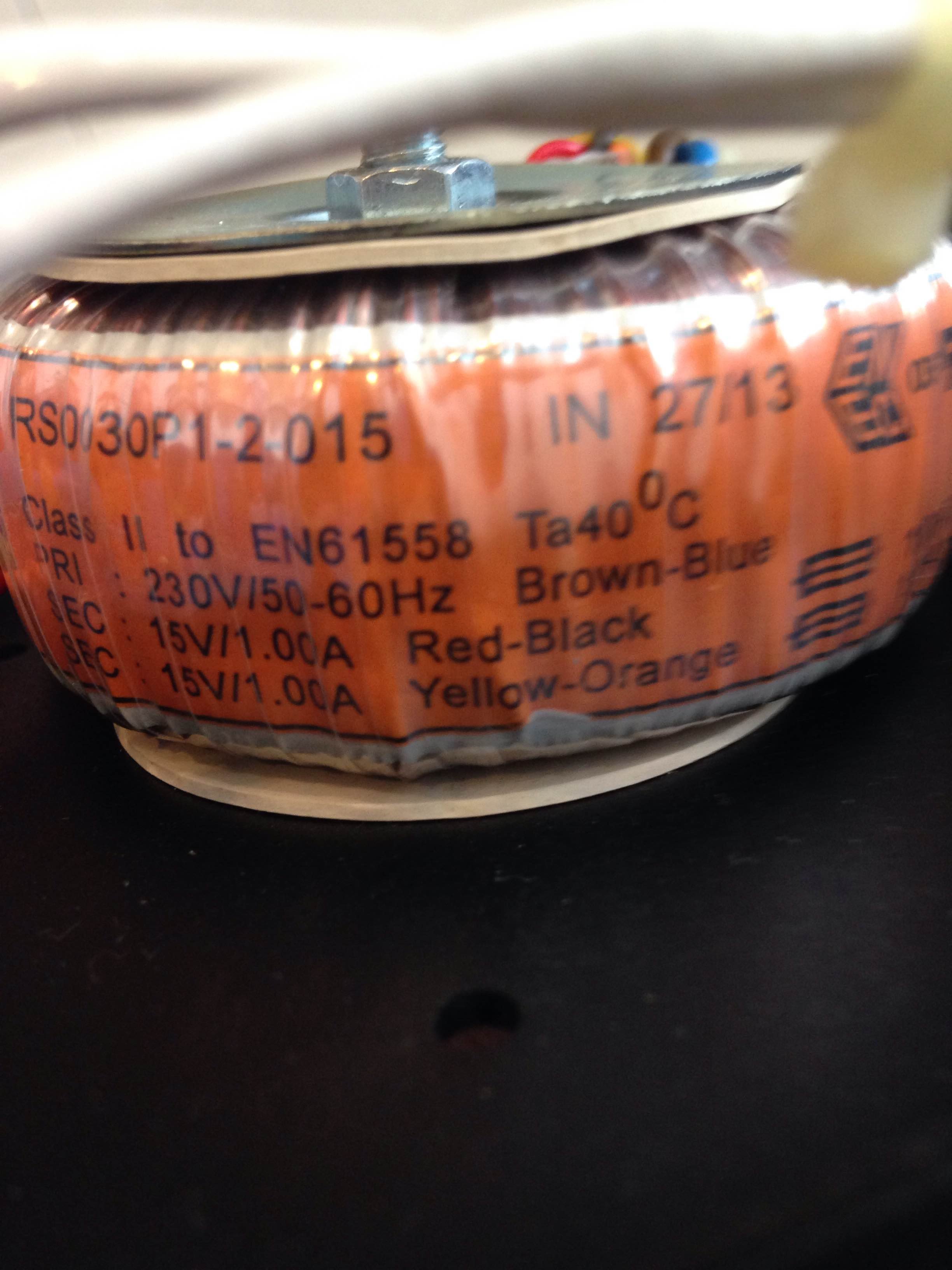

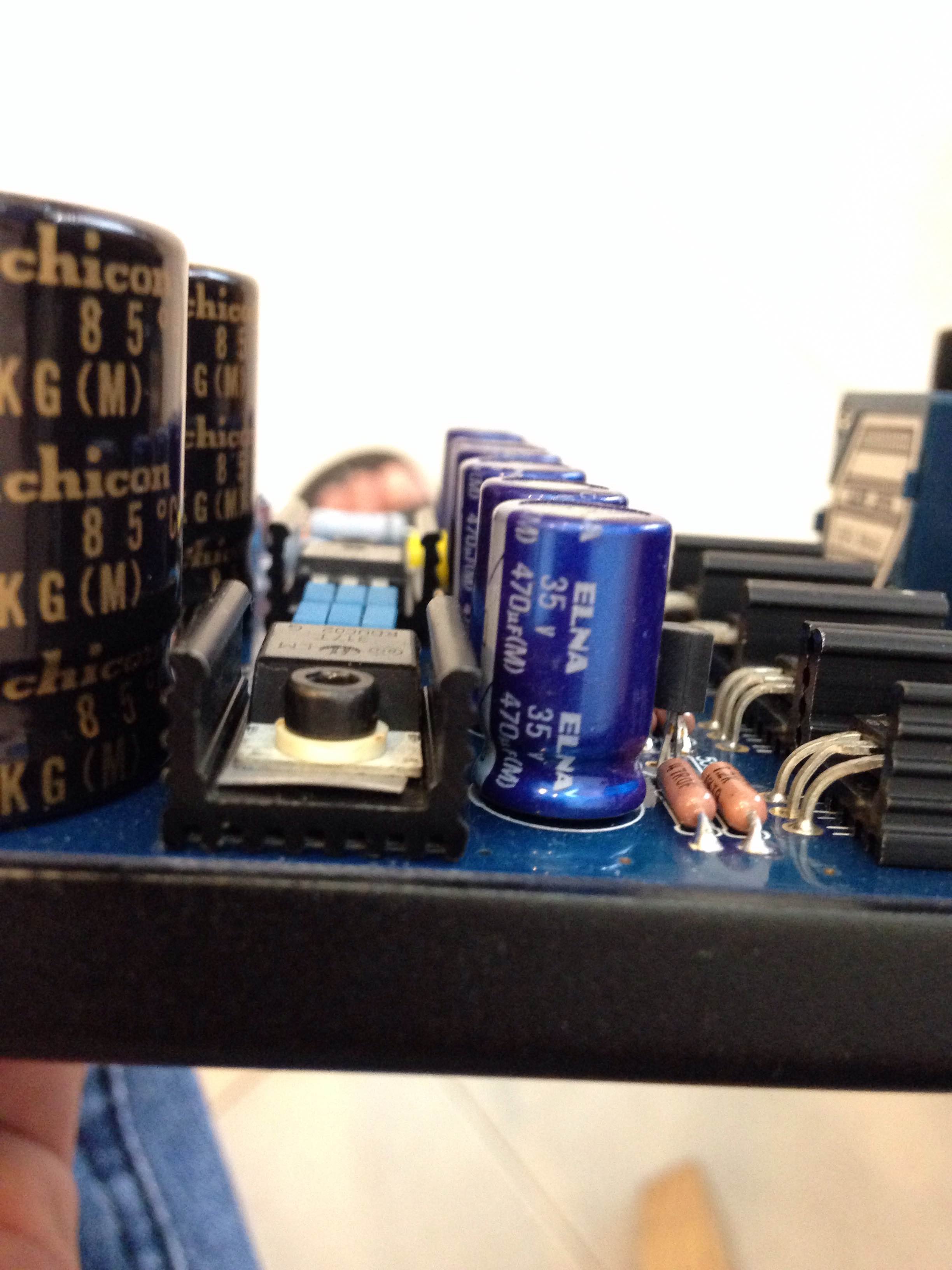

Biến thế Talema 30VA Toroidal ( Made in Czech )

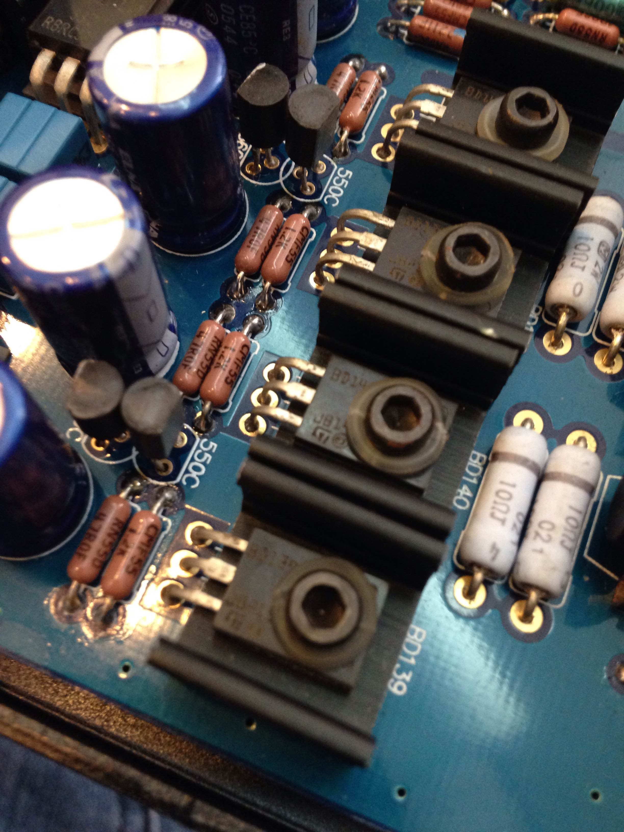

Jack cắm tai nghe của Neutrik (Made in Liechtenstein) và cả 4 con Philips BD140

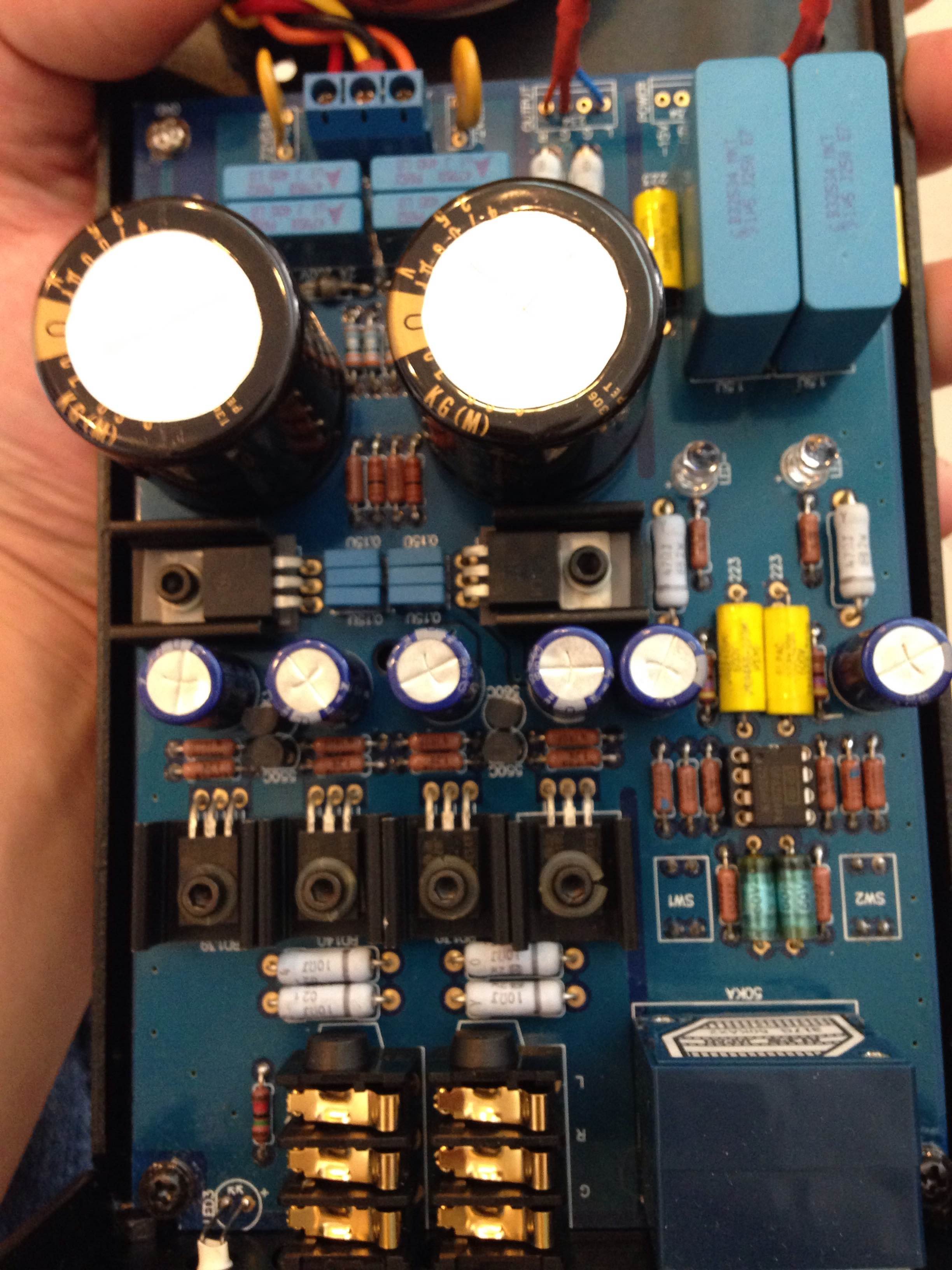

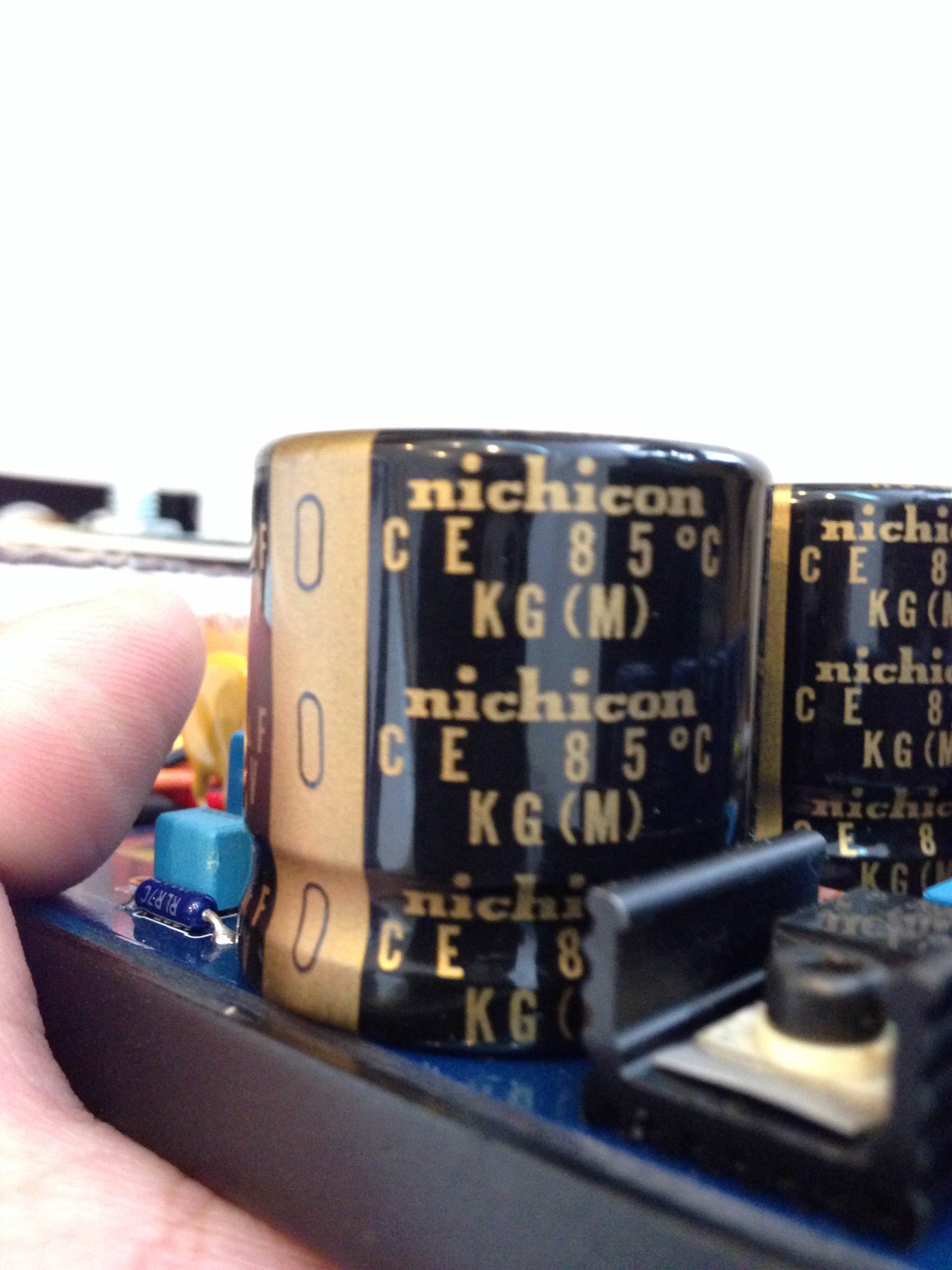

Dàn tụ , toàn Elna , Nichicon 😁
Mặc dù là một sản phẩm DIY nhưng chất lượng mạch hàn rất tốt : sạch sẽ, gọn gàng, linh kiện tuyển chọn chất lượng không thua gì một sản phẩm của các hãng sản xuất có tiếng tăm.

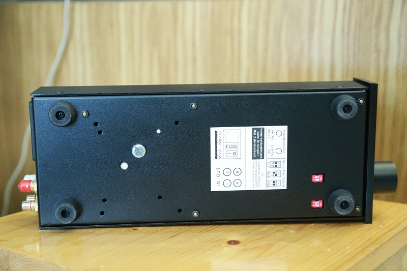

Toàn bộ chassic và knob của LovelyCube đều được chế tác từ nhôm, sơn tĩnh điện. Lớp vỏ này khá dày.
