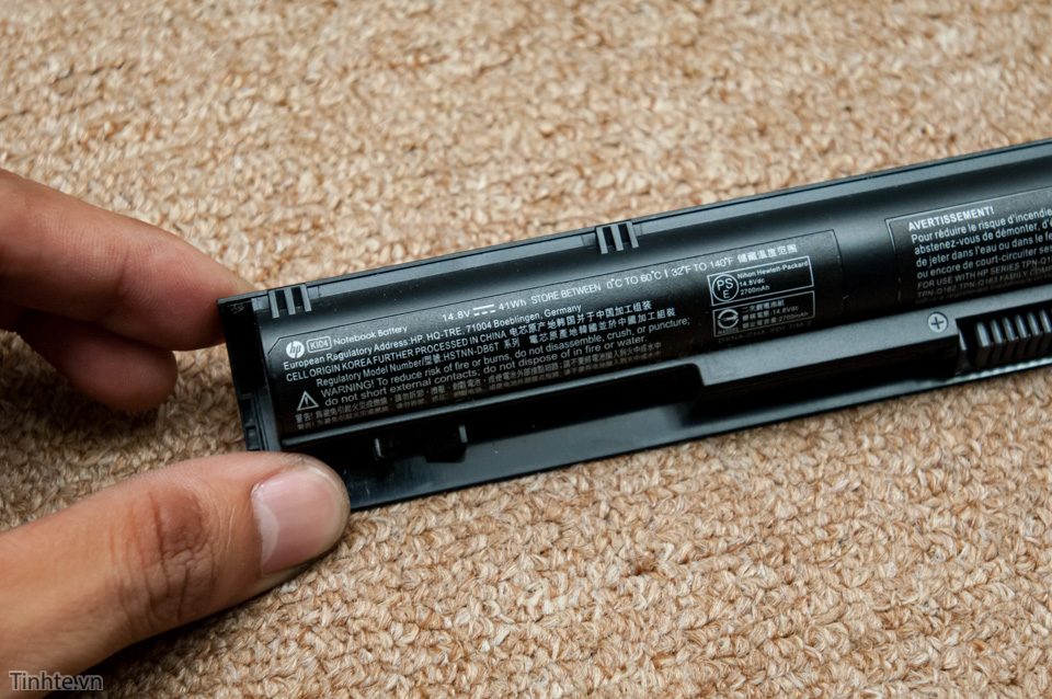

Pavilion 14 được trang bị pin 41 Wh có thể tháo rời. Nhờ sử dụng vi xử lý Core i3 thế hệ Broadwell với TDP chỉ 15 W nên thời lượng sử dụng pin trên chiếc máy này khá tốt. Mình dùng máy để soạn thảo, lướt web và nghe nhạc bằng tai nghe, độ sáng màn hình 75% thì pin có thể trụ được gần 5 giờ. Thử nghiệm xem phim trực tuyến với độ sáng tối đa, âm lượng tối đa thì pin trụ được 4 giờ 15 phút.
