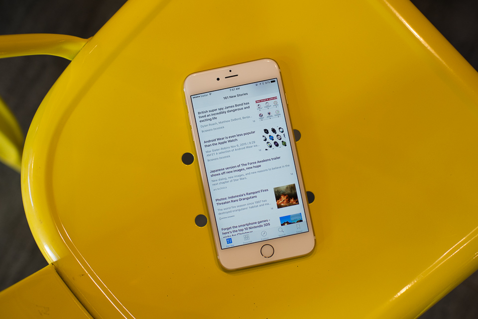

Như thường lệ, dòng s là phiên bản nâng cấp hơn, hoàn thiện hơn của thế hệ iPhone trước đó. Nếu bạn cần tìm cái gì đó thay đổi lớn ở bên ngoài thì 6s Plus không làm được điều đó, nó có những thay đổi lớn ở bên trong như CPU mạnh gấp đôi, RAM nhiều gấp đôi, bộ nhớ trong nhanh gấp đôi. Thật ngạc nhiên khi người ta phải nói nhiều đến cấu hình của iPhone như vậy, khi không còn gì để nói nữa. iPhone 6s vẫn rất tuyệt về phần cứng, nhưng iOS thì cần cải tiến nhiều hơn nhiều hơn nữa về cả tính năng và giao diện.
Trên iPhone 6s Plus, Apple có âm thầm thay đổi rất nhiều thứ nhưng họ không công bố. Còn những thứ họ quảng cáo như Touch 3D lại chưa thật sự hữu ích ở thời điểm này.
Thiết kế:
Bạn nào cầm iPhone 6s Plus lên mà không cảm thấy nặng hơn thì chắc chưa từng cầm iPhone 6 Plus bao giờ, nặng là điều dễ thấy nhất để phân biệt iPhone 6 Plus và 6s Plus, ngoại trừ chữ S ở mặt sau của máy và 3D Touch nhấn mạnh vào màn hình.
Việc máy nặng hơn sẽ làm chúng ta khó chịu khi mới sử dụng nhưng sẽ dần quên đi khi đã quen. Đây là một nhược điểm khá đáng tiếc vì chúng ta đang dần sử dụng điện thoại nhiều hơn trong cuộc sống, thiết kế nhẹ hơn sẽ luôn được hoan nghênh.
Nhiều người cho rằng trọng lượng tăng là vì vỏ làm từ nhôm 7000 của máy, nhưng thực tế sự thay đổi này xuất phát từ module Touch 3D. Không chỉ làm tăng trọng lượng mà iPhone 6s/6s Plus đều dày hơn, pin phải nhỏ được, tất cả đều là do Touch 3D.
Bù lại cho nhược điểm nặng hơn, iPhone 6s Plus cầm chắc chắn hơn rất nhiều so với iPhone 6 Plus, ngay khi cầm vào bạn sẽ thấy có một cái gì đó cứng cáp hơn, rắn rổi hơn hẳn. Trên iPhone 6s Plus thì chuyện bẻ được có lẽ đã trở thành dĩ vàng vì Apple không chỉ dùng nhôm cứng hơn mà họ còn gia cố thêm các vị trí trọng yếu.
Cẩn thận: iPhone 6s Plus vẫn dễ rơi như thường. Mình từng bị 2 lần sau gần một tháng sử dụng. Tối nằm đọc sách mà thiu thiu ngủ rơi vào mặt đau lắm 😔 Lần này thì máy còn nặng hơn nên rơi sẽ đau hơn...
Do là bước đệm giữa iPhone 6 và 7, iPhone 6s Plus vẫn giữ nguyên tỉ lệ màn hình so với kích thước của nó, một tỉ lệ hơi lỗi thời. Nếu iPhone 7 nhỏ hơn mà màn hình vẫn giữ nguyên thì sẽ thật tuyệt.
Có một điểm cần nhắc đến: Apple đã gia cố phần khung bên trong không chỉ để máy cứng hơn mà nó còn chống nước tốt hơn. Tất nhiên nếu bạn nhúng nước iPhone mà bị hỏng thì bạn vẫn phải trả tiền sửa chữa nhưng xác xuất bị hỏng sẽ thấp hơn lúc trước😁
