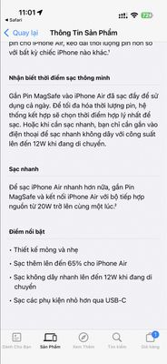

Mình sử dụng cục sạc dự phòng này gần 1 tuần, phần lớn đều bắt đầu sạc pin khi điện thoại bắt đầu còn khoảng 20% thì viên pin dự phòng này cho giúp mình sạc thiết bị lên tới khoảng 85% thì hết. Ngoài ra, khoảng thời gian sạc rơi vài khoảng 1 tiếng 30 phút và tốc độ này còn chậm hơn so với sạc thông qua Qi2 15W. Mặc dù dung lượng tương đương với iPhone Air, nhưng có thể sự hao hụt có thể xảy ra trong quá trình sạc. Ngoài ra, nếu mình sử dụng nhiều trong quá trình sạc thì thời lượng pin sạc lên có thể chỉ đạt mức 60%.

Tuy nhiên, một trong những điểm mà mình thích nhất ở cục sạc dự phòng này là nhiệt độ khi sử dụng cục sạc. Khi sạc không dây, viên pin hay iPhone Air chỉ dừng lại ở mức độ mát tới ấm ấm. Trong suốt thời gian sử dụng, mình không gặp tình trạng iPhone nóng ở nhiệt độ cao khiến việc sạc pin phải dừng lại. Mình nghĩ Apple tối ưu khá tốt cho viên sạc dự phòng này để nó thích nghi được với iPhone Air, khác hoàn toàn so với trải nghiệm mà sạc dự phòng Ugreen mang lại.
Anh em có thể vừa sạc pin cho cục sạc dự phòng này, vừa sạc không dây cho iPhone Air
Ngoài ra, khi sử dụng sạc thông qua MagSafe, Apple cũng thêm vào phần hiệu ứng hiển thị phần dung lượng pin mà cục sạc dự phòng này còn lại. Anh em cũng có thể theo dõi dung lượng pin của cục sạc dự phòng này thông qua Widget Battery trên iPhone Air.
Một điểm đặc biệt khác nữa là khi sử dụng, iPhone Air sẽ được đặt ở chế độ sạc tới 90% thôi. Anh em nếu muốn sạc đầy thì cần vào Battery trong Action Center để lựa chọn “Charging past 90%”. Khi đó, nếu anh em sạc từ khoảng 35% - 40% thì cục sạc dự phòng này có thể hỗ trợ anh em sạc đầy iPhone.
Anh em cần sạc đầy thì nên chọn option “Charging past 90%” trong Control Center
Mình cũng có thử một giải pháp là vừa sạc pin iPhone Air trên cục sạc dự phòng này, vừa cắm sạc cho chính cục sạc thì máy vẫn hoạt động bình thường. Việc này mình có thử với cục sạc dự phòng Ugreen nhưng không khả thi. Anh em cũng có thể dùng cổng C trên cục sạc này để sạc cho chính iPhone Air hay các thiết bị hỗ trợ cổng C khác.
