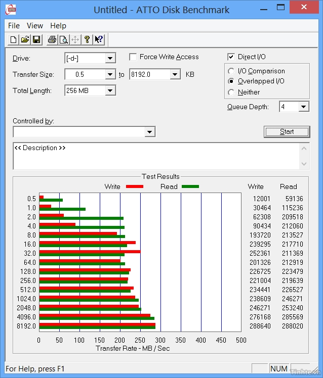

Phần mềm ATTO dùng để do tốc độ đọc và ghi dữ liệu của ổ cứng, với phép thử này thì ở những file có dung lượng nhỏ khoảng 0,5KB thì WD Red khi chạy RAID 0 sẽ đạt tốc độ khoảng 12MB/giây khi ghi và 59MB/giây khi đọc. Với những file lớn hơn, ví dụ 8MB thì Tốc độ tối đa khoảng 280MB/s cho tác vụ đọc và ghi.

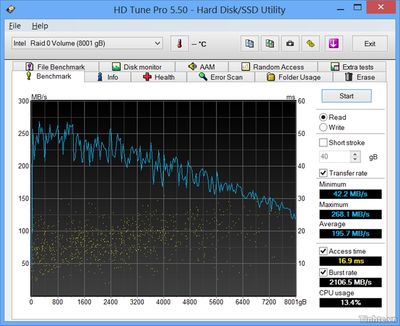

HD Tune Pro 5.50: Tốc độ tìm kiếm ngẫu nhiên file 4KB khoảng 0,251MB/giây, tương đương 64 IOPS. Tốc độ truyền dữ liệu khối (Burst Rate) đạt gần 1,2GB/giây. Thử đo tốc độ đọc của cặp đôi RAID 0 ổ cứng WD Red: Tốc độ đọc tối đa 268MB/giây, trung bình khoảng 195MB/s.
