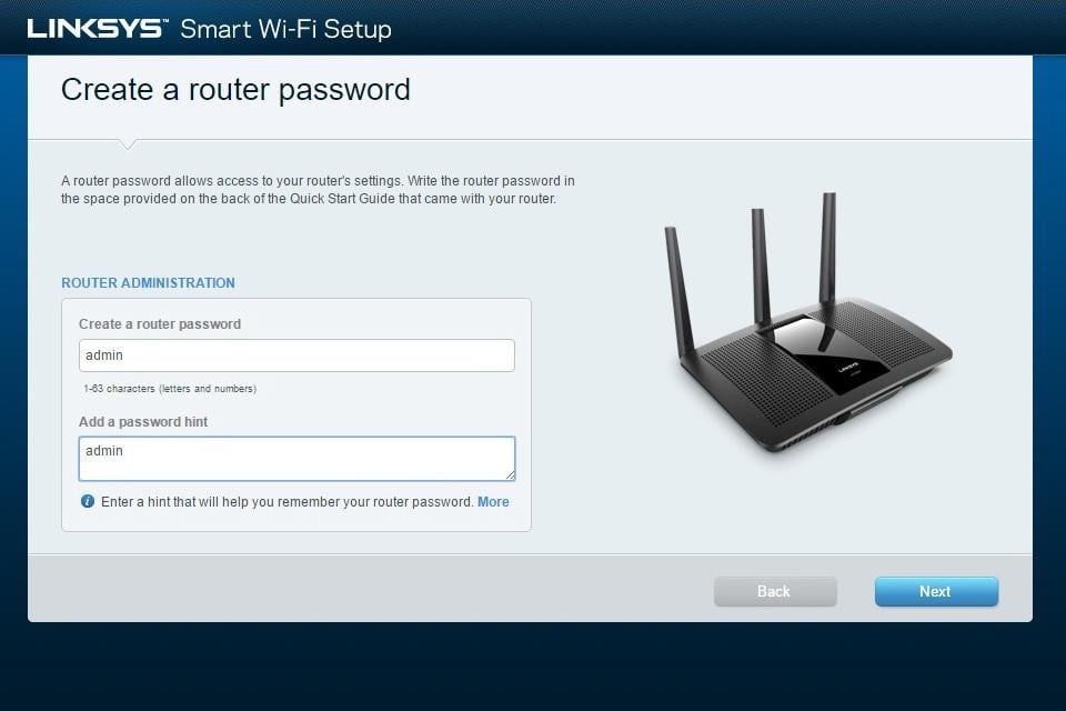

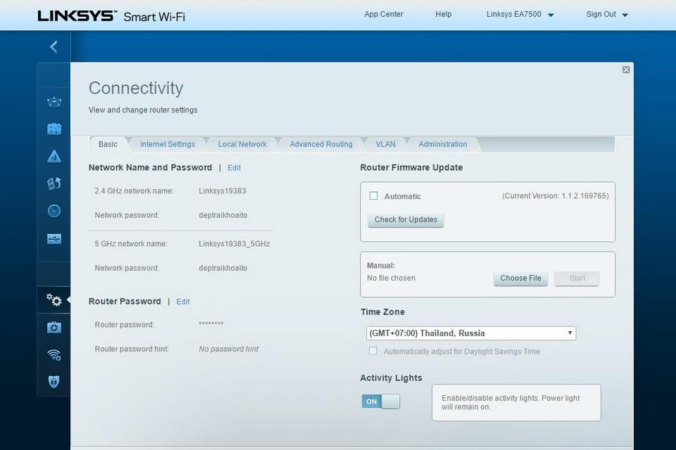

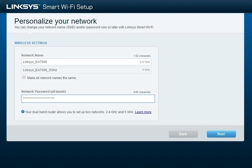

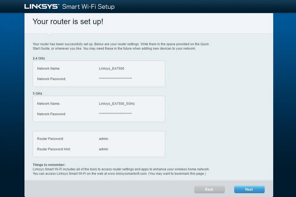

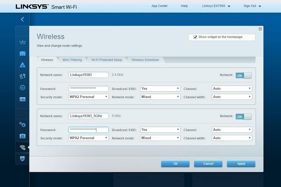

Trước tiên, bạn cần đăng nhập vào giao diện cấu hình của EA7500 bằng cách khởi chạy trình duyệt web và gõ địa chỉ IP mặc định 192.168.1.1 hoặc http://linksyssmartwifi.com. Đăng nhập với tài khoản mặc định và có hai tùy chọn thiết lập để bạn chọn lựa là Smart Wi-Fi setup hoặc cấu hình thủ công nếu thích. Chi tiết các bước cấu hình khá đơn giản nên mình sẽ không nhắc tới phần này.
Về giao diện quản lý của thiết bị khá trực quan với cấu trúc dạng cây thư mục ở bên trái. Bạn chỉ việc nhấn chọn từng đề mục để dõi tình trạng thiết bị, các thông số cấu hình tổng quát, trạng thái mạng, số thiết bị kết nối và quản lý từ xa thông qua tiện ích Linksys Smart Wi-Fi.

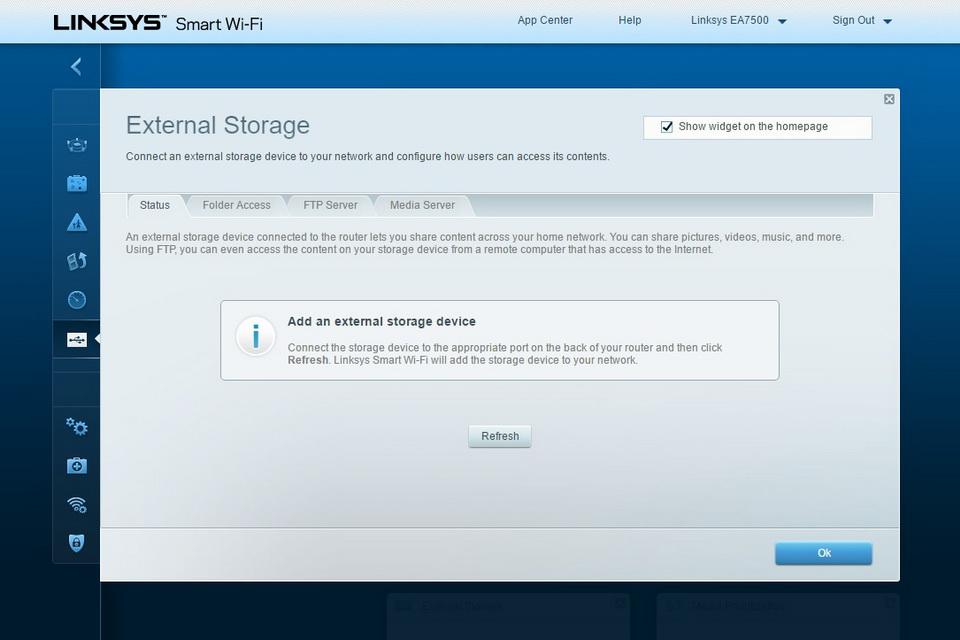

Về cơ bản, Linksys Smart Wi-Fi được thiết kế giúp việc thiết lập mạng gia đình, kết nối các thiết bị vào mạng trở nên đơn giản và dễ dàng hơn. Ứng dụng này cho phép truy cập vào hệ thống mạng thông qua điện thoại di động hoặc máy tính bảng. Bạn có thể cấu hình và quản lý các router từ thiết bị di động hoặc dựa trên nền tảng đám mây.
