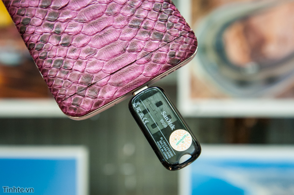

Chiếc USB này được thiết kế khá tốt với thân được bọc nhôm phay xước, khung bằng nhựa và cơ chế trượt bảo vệ đầu cắm USB-C. Mặc dù dùng cổng USB-C mỏng dẹt hơn so với USB-A nhưng chiếc USB này vẫn không nhỏ gọn như một số mẫu USB 3.0 thông thường khác. Do đó, nếu sử dụng với điện thoại di động dạng OTG thì sẽ khá vướng víu. Kích thước chính xác của nó là 40,64 x 19,3 x 6,6 mm. Để tránh thất lạc thì SanDisk Ultra USB-C cũng có một có khe nhỏ trong phần vỏ bảo vệ bên ngoài để bạn luồng dây gắn vào chùm chìa khóa hay gắn thêm vật gì đó dễ tìm.
Cá nhân mình không thích lắm cái vỏ bảo vệ bằng nhựa trong suốt sẫm màu của nó bởi nó khiến mình liên tưởng đến những chiếc USB giá rẻ khác. Nếu như SanDisk thiết kế vỏ nhôm nguyên khối thì sẽ đẹp hơn rất nhiều.

LG G5 là chiếc smartphone mới nhất từ LG với cấu hình CPU Qualcomm Snapdragon 820, RAM 4 GB và nó c dùng cổng USB-C. Thử nghiệm nhanh copy một gói dữ liệu 874,3 M gồm 36 tập tin từ bộ nhớ máy vào SanDisk Ultra USB-C thì thời gian đo được mất 1 phút 43 giây. Chép ngược lại gói dữ liệu này từ SanDisk Ultra USB-C vào bộ nhớ máy thì chỉ mất 15 giây.

con g5 xấu thấy bịnh
chuẩn đấy

Tú art
Sao bác không chụp hết cái mặt lưng da rắn của em G5? Để mình xem nó có đỡ xấu đi tí nào không 😁
Nhìn ko đc đẹp cho lém
