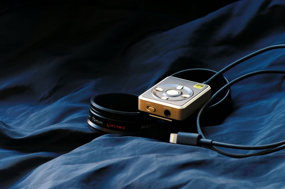

Logitec là một thương hiệu của tập đoàn Elecom Nhật Bản, sản phẩm chủ lực là những thiết bị lưu trữ, phần cứng mạng và các giải pháp công nghệ số. Một trong số những sản phẩm mới của họ là Dac/amplifier LHP-AHR192. Sắp tới sẽ còn một module khác tên là EHP-AHR192 nhưng lại mang tên là Elecom, dùng cho điện thoại Android. Thấy kiểu dáng lạ lạ hay hay mà nghe cũng khá nên mình review ngăn ngắn cho mọi người tham khẻo nhé
Như các bạn cũng thấy, LHP-AHR192 có kích thước nhỏ gọn, vỏ được làm hoàn toàn bằng nhôm được tiện CNC và có độ hoàn thiện rất tốt, trọng lượng nhẹ nhàng hợp lý, dây kết nối dày, chắc chắc. Phía sau còn có thêm kẹp áo, xoay đa hướng được nên rất lợi cho việc di chuyển, tập thể dục. Phía mặt trên là 5 phím bấm đơn giản dễ nhớ để điều khiển nhạc và chỉnh âm lượng. LHP-AHR192 chỉ sử dụng được cho các thiết bị sử dụng kết nối lighting của Apple, không sử dụng pin, không có cổng analog 3.5mm input nên nguồn phát của mình sẽ là cái điện thoại iPhone, dùng 2 phần mềm là Apple Music cho nhạc đủ thứ thể loại, và Radius NePlayer cho nhạc chất lượng cao. LHP-AHR192 dùng chip DAC AK4430ET của Asahi Kasei Nhật Bản, hỗ trợ được nhạc PCM từ 16bit/44kHz đến 24bit/192kHz, chip DAC này khá mới và được Asahi Kasei phát triển cho những thiết bị âm thanh có mức tiêu thụ điện thấp như TV Set-top box, tivi kỹ thuật số, nó chỉ chạy ở 3.3V thôi, bên trong AK4430ET cũng tích hợp một module analog buffer, và nó điều khiển volume theo cơ thế bus-controlled được tích hợp theo driver của chipset đối với iOS, nghĩa là bạn sẽ chỉnh volume trên iPhone hay LHP-AHR192 đều như nhau, thanh volume trên màn hình iPhone sẽ cho bạn biết mức âm lượng hiện tại.
LHP-AHR192 không chơi được DSD, công suất maximum ở ngõ headphone output đạt 30mW tại 16 ohms tải, nên nó chỉ làm cải thiện chất âm của module dac/amp tích hợp của iPhone, mà điểm hình là cái chất âm đầy bass và tiếng treble chói chang của con iPhone 5C. Bạn đừng hy vọng là nó sẽ ổn với các con tai nghe nặng kéo như K701 hay X2. Nếu dùng để kéo fullsize, mình nghĩ nó sẽ rất tốt khi đánh với mấy con như Koss PortaPro, V-moda M100, Sennheiser HD598. Bản thân trong bài này, khi đánh giá mình dùng Koss PortaPro và Philips Fidelio X2 thì thấy LHP-AHR192 khá hợp PortaPro chứ với X2 thì khi set volume lớn quá nó lại gắt và bể tiếng, không còn sự mượt mà nữa. Theo thông tin từ hãng, LHP-AHR192 có chỉ số Dynamic Range đạt 97dB, S/N Ratio đạt 96dB, so sánh với một máy nghe nhạc thuộc dạng tầm trung như Fiio X5-II có Dynamic Range 110dB và SNR 114dB thì 2 chỉ số của LHP-AHR192 có bắn đại bác mới bằng được X5-II, thông số không nói lên được chất lượng âm thanh, như mấy con amplifier chạy đèn single-end đo ra méo mó búa xua mà thiên hạ mê quá trời đấy thôi 😁
