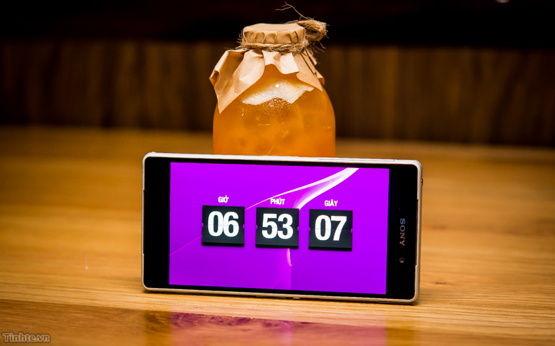

Mất khá khá nhiều thời gian mới làm cho pin của chú Sony Xperia Z2 kiệt hoàn toàn, có thể nói thời lượng pin của chiếc điện thoại này rất là tuyệt vời. Ở bài thử nghiệm coi film liên tục thì không mấy ấn tưởng với tổng thời gian là gần 7 tiếng, tuy nhiên qua đến bài thử nghiệm sử dụng hỗn hợp thì kết quả khá hơn rất nhiều với hơn 6 tiếng mở màn hình. Lưu ý là quá trình thử nghiệm máy được sử dụng ở mức độ cao, chính thì thế với cường độ sự dụng bình thường bạn có thể dễ dàng đạt mức 2 ngày sử dụng. Sony Xperia Z2 được trang bị viên pin dung lượng 3200 mAh.
Các yêu tố cần quan tâm:
Xem film liên tục: 6 giờ 53 phút 7 giây
Với màn hình lớn 5.2-inch (IPS LCD), độ phân giải Full HD 1920 x 1080, công nghệ Triluminos cùng với X-Reality for mobile picture giúp cho việc xem film rất tuyệt. Các video mình dùng để thử nghiệm được đưa về chuẩn mHD 720p và sử dụng phần mềm MX Player với thiết lập mặc định: độ sáng - 10 ; âm thanh - 10 (tương đương với những video dùng trong bài đánh giá pin HTC One M8. Độ sáng - 10 - trong MX Player là đủ coi trong môi trường phòng làm việc, nếu coi ngoài sân thì bạn cần tăng độ sáng nên nữa.
Kết quả xem film liên tục của Z2 lại khá kém, đơn cử như so với mức gần 10 tiếng của HTC One M8. Mình đã sợ đo sai nên thử thực hiện lại thêm 2 lần nữa, tuy nhiên kết quả cũng khá tương đồng với nhau. Kết quả này tuy ít những vẫn tốt hơn so với Xperia Z1 của năm ngoái, xem thêm:Đánh giá thời lượng pin của Sony Xperia Z1.
