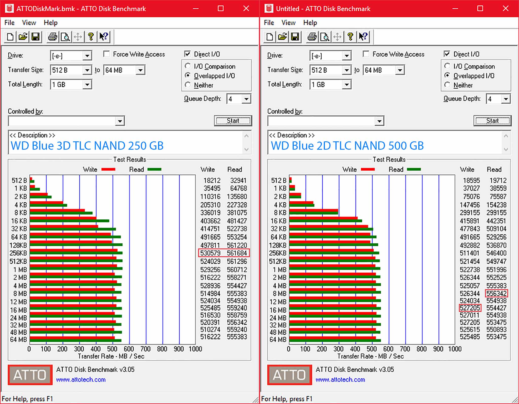

Dùng ATTO Disk Benchmark kiểm tra hiệu năng với dữ liệu RAW hay dữ liệu nén để xác định tốc độ đọc/ghi cao nhất. Mình chọn mẫu thử 1 GB với các mức dung lượng từ 512 byte đến 64 MB thì ổ WD Blue 3D TLC NAND 250 GB đạt tốc độ đọc cao nhất là 561,68 MB/s và tốc độ ghi cao nhất 530,57 MB/s ở kích thước dữ liệu 256 KB, từ kích thước này trở đi thì hiệu năng đọc/ghi của ổ rất ổn định, chênh lệch từ khoảng 550 - 561 MB/s đọc và 514 - 530 MB/s ghi. Thử so sánh với ổ WD Blue dùng công nghệ 2D TLC NAND dung lượng 500 GB mà mình mua lần trước, có thể thấy hiệu năng của chip 3D TLC NAND tối ưu hơn và vi điều khiển 88SS1074 được phát huy tối đa công năng. Ổ 500 GB có tốc độ đọc tối đa 556,34 MB/s và ghi tối đa 527,20 MB/s và tốc độ đọc/ghi cũng rất ổn định.

Theo tài liệu được WD công bố thì tốc độ truy xuất tuần tự của WD Blue 3D TLC NAND phiên bản 250 GB lần lượt là 550 MB/s và 525 MB/s, như vậy tốc độ thực tế đã đạt ngưỡng này và thậm chí cao hơn. Về tốc độ truy xuất ngẫu nhiên 4 KB, WD Blue 3D TLC NAND 250 GB có thể đạt 95k IOPS và 81k IOPS ở điều kiện lý tưởng nhất. Hệ thống thử nghiệm của mình vẫn chưa phải tốt nhất bởi Core i5 4 nhân 4 luồng, nếu thử nghiệm với các CPU nhiều nhân nhiều luồng hơn thì khả năng sẽ đạt gần được con số lý thuyết của WD.
