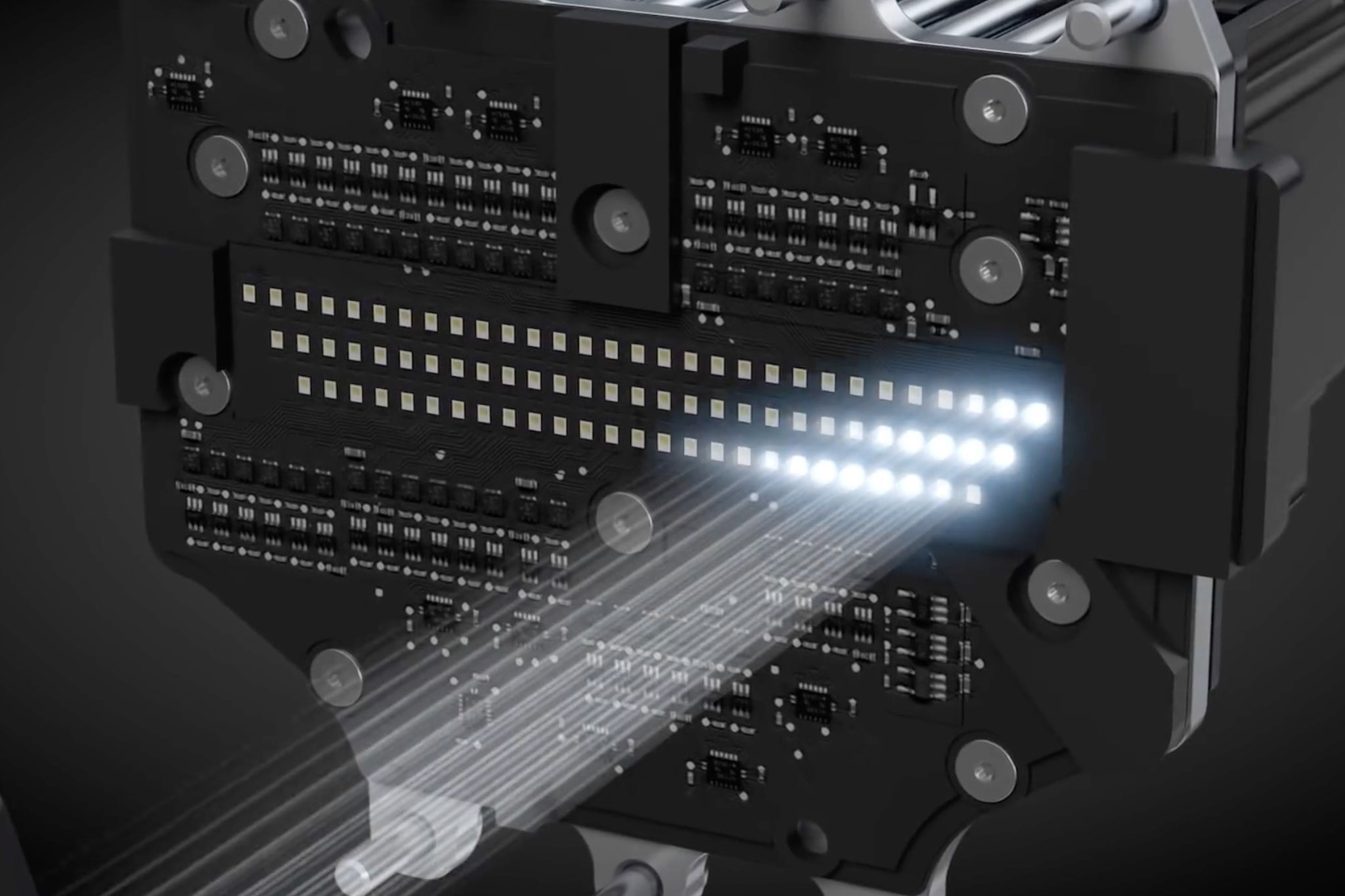

Về tên gọi thì hệ thống có thể có tên khác nhau tuỳ vào cách đặt tên của mỗi hãng mà không thống nhất 1 cái tên dù cùng tính năng và cách hoạt động. Mercedes sẽ gọi đây là Multibeam, BMW là Adaptive Headlight, Mazda sẽ gọi là Adaptive LED Headlamps, Audi gọi đó là Matrix Headlight….
Ngoài việc cũng được trang bị hệ thống xử lý dữ liệu và hệ thống camera/cảm biến thu thập dữ liệu ra, hệ thống đèn này khác biệt nằm ở cấu trúc của bóng đèn. Một là sẽ có cấu trúc dạng nhiều bóng LED ở bên trong và hệ thống có thể tắt/mở những bóng đèn này một cách độc lập nhằm chủ động chiếu sáng đúng nơi cần chiếu sáng và tắt nơi cần tắt. Cấu trúc thứ 2 đó là sử dụng hệ thống gương hay thấu kính chia cắt ánh sáng, các gương hay thấu kích sẽ được điều khiển bằng hệ thống điện tử, và cũng giống với việc điều khiển riêng lẻ các bóng LED, các gương hay thấu kính được lập trình để chia ánh sáng ra thật chính xác.

  • Cường độ ánh sáng mạnh và có thể đi được xa hơn, rộng hơn (nhiều mạch LED hơn) và chúng có khả năng tăng cường độ sáng biến thiên theo tốc độ của xe.
  • Ánh sáng được chiếu ra với các chùm tia cắt thông minh không làm chói mắt phương tiện phía trước nhưng vẫn đảm bảo vùng chiếu sáng xa bởi không cần hạ đèn chiếu xa (đèn pha).
