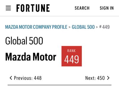

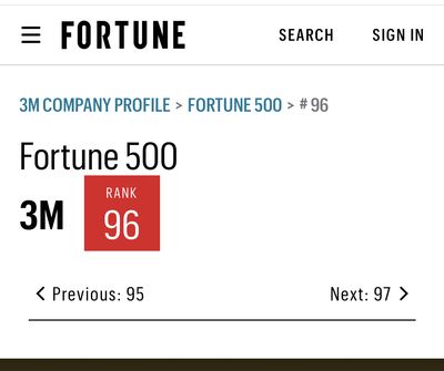

Nếu dán mà giảm 70-80% thì ít nhất mấy hãng xe hịn nó đã nghiên cứu chế tạo luôn vào kính òi. Với tầm tiền 15 củ thì ngay cả hãng xe bình dân nó cũng cố để làm được. Vậy mà thế nào chẳng thấy hãng nào quảng cáo tính năng này nhỉ. Hay bọn hãng nó dốt.
@GloriousPanda 3M là top 100 tập đoàn lớn nhất thế giới. Trăm tỷ đô chứ tỷ đô nhằm gì bác ơi.
Hãng Mazda cũng chỉ xếp hạng 449 thôi, so thế nào được 😂.
Bác tìm hiểu thêm rồi nhận xét nhé!
@GloriousPanda Google 3M coi người ta làm gì 😁 cứ thần thánh hóa bọn hãng làm gì. Hãng cũng là người, có phải hãng là giỏi đâu. Xe vẫn có đầy điểm ngu học, đơn giản như cái sạc không dày làm mãi không được kìa. Nói chi tới phim.
