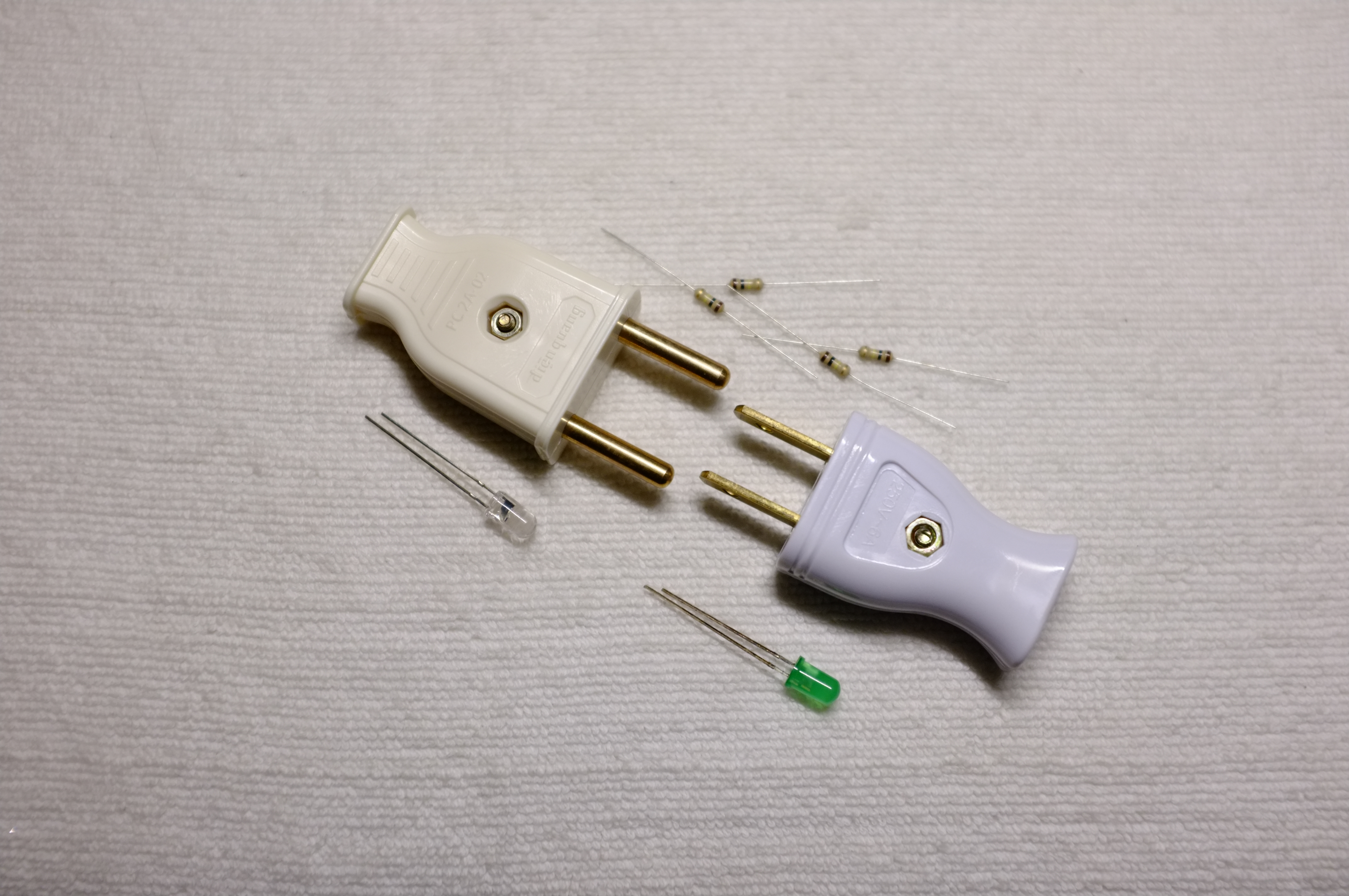

Chuẩn bị:

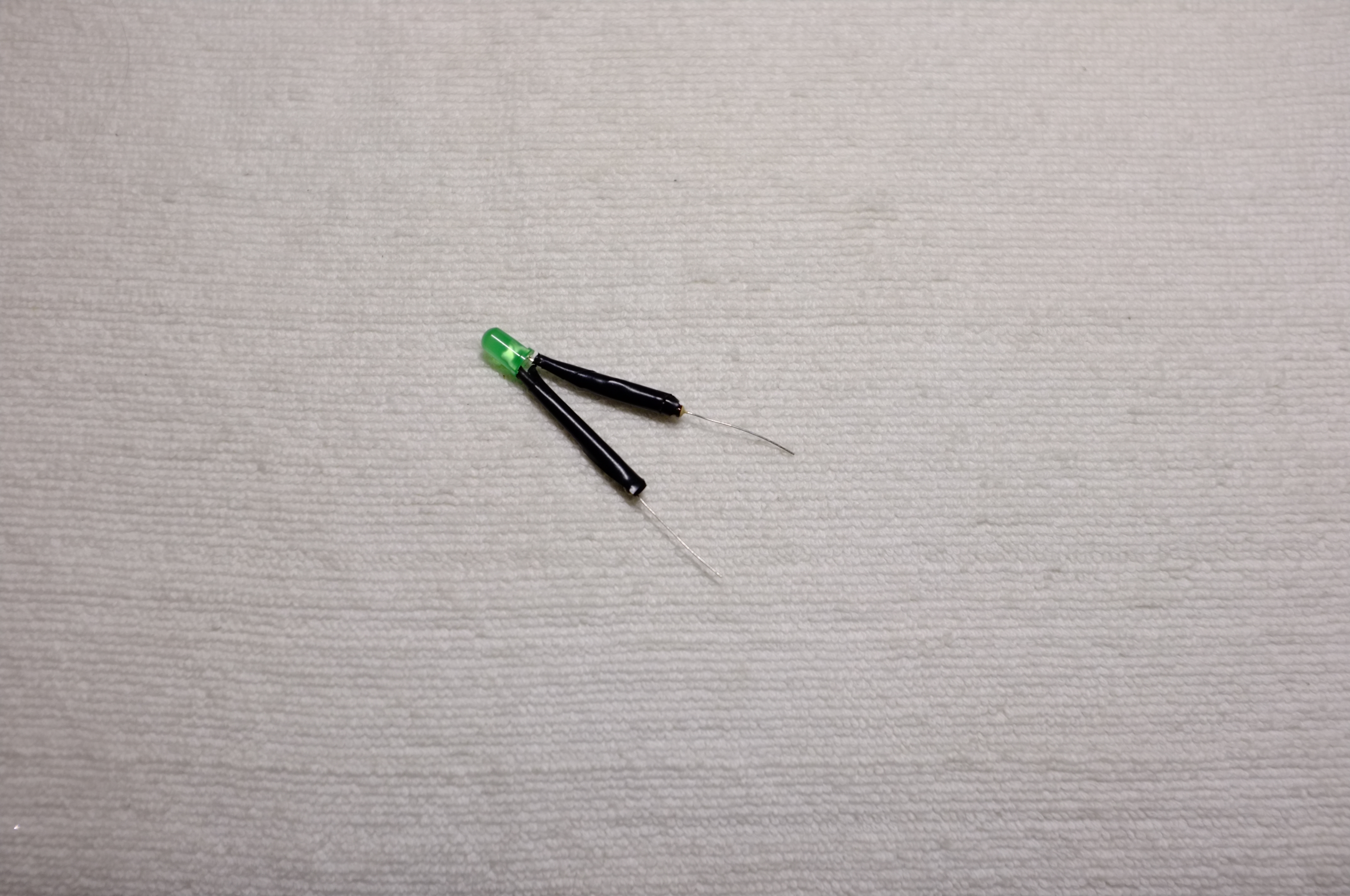

Một jack cắm tròn hoặc dẹp, một đèn led màu gì tuỳ thích, hai con điện trở 100K ohm, băng keo điện.
Thực hiện:
Xoắn 2 điện trở vào 2 chân led.
Quấn băng keo điện ở phần vừa xoắn.
Mở jack điện, vặn ốc vào 2 chân điện trở còn lại, ráp jack cắm lại.

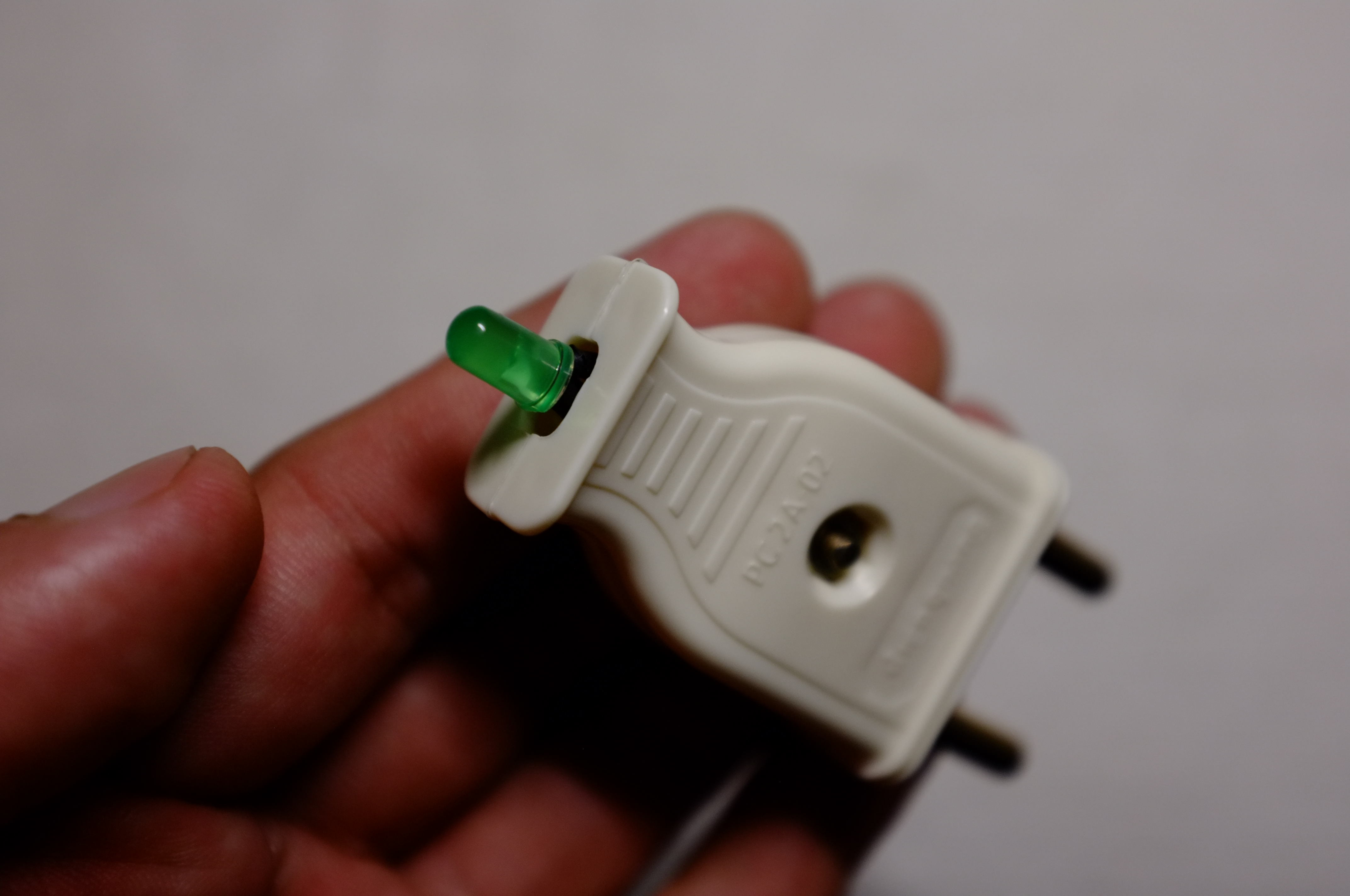

Trên tay
Cắm jack vào ổ cắm điện, đèn sáng là thành công.
