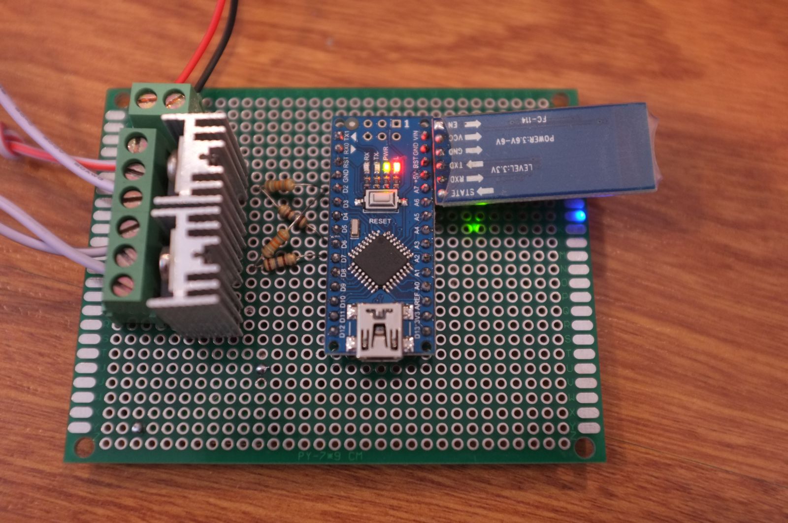

Các bạn lắp ráp theo sơ đồ sau:
Hình chụp thực tế:
Hình trên đang dùng Arduino Nano
Hình trên đang dùng Arduino Leonardo

Điều nữa con Fet pfp3205 theo datasheet chạy được 110Amp vậy nếu xài led như trong bài thì mỗi 1 line có thể gắn được 900 bóng. Đương nhiên bạn phải dùng cục adaptor tương ứng.

Có 2 lỗi.
1: Lắp 12VDC vào nano thì mấy mà bốc khói. Nano chạy điện 5V, khuyến nghị 5 đến 7v
2: Hc 05 hay 06 Pin mặc định là 1234
Mình làm mạch đk xe máy nên cũng đã tìm hiểu chút xíu
Thang0206
@fractal Bác ấy cắm vào chân Vin nên không sao bác ợ, trong con Nano có 1 con DC-DC rồi, giới hạn là 7-20V nên k cháy được đâu, cháy thì cắm vào cái cháy ngay rồi.
fractal
@Thang0206 Con đó tạo áp 3v3 b ạ, vì nó chỉ chỉnh được 1 mức Vout
Thang0206
@fractal Bác nên xem schematic ở đây để xem linh kiện cái hạ áp đó là cái gì nhé 😁
https://www.arduino.cc/en/uploads/Main/ArduinoNano30Schematic.pdf
nguyendoan
@Thang0206 Cảm ơn bạn trả lời giúp. Rất cần người như bạn.
Xin phép giải thích thêm. Hạ áp dùng 78M05, ra 5 Volt. FT232RL ra 3V3.

1. Nguồn vào chân Vin cho phép 6V-20V
2. Đúng là HC 05-06 Pin là 1111 hoặc 1234 tôi đang xài là 1111, cảm ơn bạn đã nhắc. File ChangeBluetoothName.ino gửi kèm dùng để đổi tên và đổi Pin được luôn.
