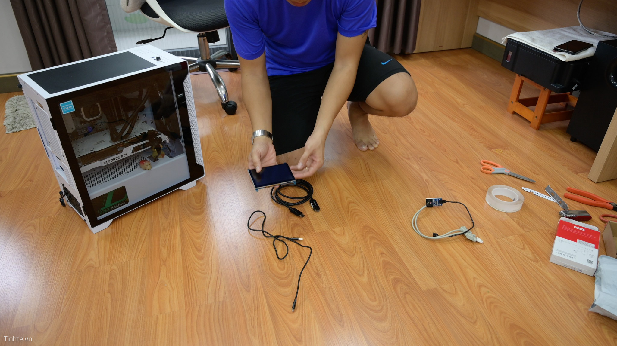

Trường hợp của mình thì mình mua thêm một số thứ sau để độ màn hình vào thùng máy
  • Một mạch chia cái chân cắm USB trên mainboard thành 2 cổng USB A - để tiện cấp nguồn cho màn
  • Một cáp DisplayPort ra HDMI vì card màn hình của mình chỉ còn dư cổng DisplayPort
Mình đã cắt lỗ một thanh che khe PCI để luồn dây HDMI từ sau thùng máy vào trong lòng máy để cắm màn hình
Lắp màn hình ở vị trí như ý muốn, xong :D

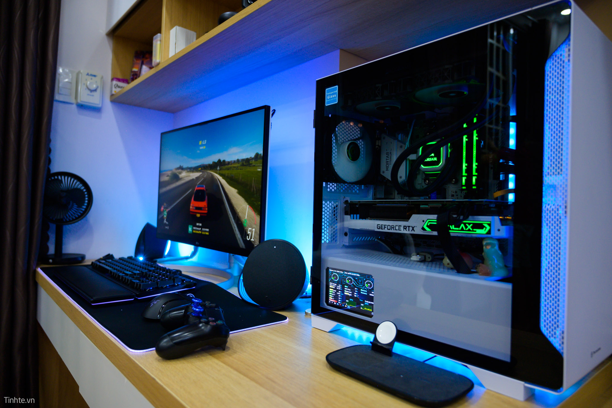

Có màn hình phụ này chơi game khi cần nhìn thông số chỉ cần liếc cái là thấy đầy đủ thông tin
Màn hình mình đang dùng là 5inch, độ phân giải native là 800x480px, có thể tùy chỉnh lên 1024x768 hoặc cao hơn nếu muốn. Mình đang để ở 800x600px để chữ to, dễ đọc. Ngồi cách 1m đọc số vẫn thoải mái.
Anh em lưu ý trước nơi định gắn màn hình để chọn loại phù hợp, mình đã tìm rất lâu (5 phút) mới có cái màn hình cổng HDMI nằm phía bên phải để tiện đi dây.
Màn này mình mua 780 nghìn từ tàu về, mua online trên Tiki họ ship cho mình cho nhanh. Chứ thời buổi này mua Ali thì chờ tới Tết chưa chắc nhận được.
