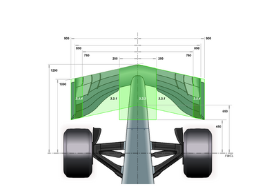

Trước Grand Prix Canada 2024, Liên đoàn Ô tô Quốc tế (FIA) đã phác thảo những chi tiết chính của mẫu xe ý tưởng theo triết lý 'nhanh nhẹn' (dịch từ tiếng Anh là “nimble”). Chiếc xe phiên bản 2026 sẽ có bộ truyền động mới và bắt buộc sử dụng nhiên liệu hoàn toàn bền vững.
Với khí động học chủ động, những chiếc xe mới sẽ nhẹ hơn 30kg so với cỗ máy F1 hiện tại, và sẽ vừa ngắn hơn vừa hẹp hơn. Chiều dài cơ sở giảm từ 3600mm xuống 3400mm, chiều rộng của xe giảm từ 2000mm xuống 1900mm. Hơn nữa, chiều rộng sàn tối đa sẽ giảm 150mm.
Đơn vị sức mạnh (power unit) được thiết kế lại dựa trên các động cơ hiệu quả nhất thế giới với năng lượng pin nhiều hơn gần 300% và được chia đều giữa động cơ đốt trong và bộ nguồn điện.
Trong khi vẫn giữ kích thước bánh xe 18 inch đã có từ năm 2022, chiều rộng của lốp trước sẽ giảm 25 mm và lốp sau giảm 30 mm trên phiên bản xe 2026, mặc dù người ta hy vọng điều này sẽ không dẫn đến việc mất đáng kể độ bám đường.
Là một phần trong nỗ lực nhằm tạo ra bộ khung phù hợp hoàn toàn với các quy định mới về động cơ, cũng như giúp các chiếc xe bám sát nhau tốt hơn, lực ép xuống (downforce) đã giảm 30% và lực cản drag giảm 55%.
Các yếu tố khí động học chính của xe, với các cánh gió có thể di chuyển được, đã được thiết kế với suy nghĩ làm giảm thiểu hiện tượng không khí bẩn, vốn có tác động tiêu cực cho những cuộc đua. Điều này bao gồm cánh gió phía trước hẹp hơn và loại bỏ vòm bánh trước. Ở phía sau xe, sẽ có một cánh gió sau chủ động ba phần, có các end-plate được đơn giản hóa, với cánh dầm dưới được loại bỏ.
Chi tiết ít ai để ý là những chiếc xe F1 2026 sẽ có sàn phẳng một phần và bộ diffuser công suất thấp hơn để giảm hiệu ứng mặt đất và không khiến hiệu suất phải phụ thuộc vào việc thiết lập chiều cao của xe.
Chiếc xe mới cũng được cải tiến ở khía cạnh an toàn, bao gồm cấu trúc va chạm phía trước hai giai đoạn và khả năng bảo vệ chống xuyên thấu ở bên hông được cải tiến. Sức chịu tải roll hoop được tăng từ 16G lên 20G. Rool hoop là bộ phận ở phía sau tay đua để bảo vệ họ khi xe bị lật hoặc khi xảy ra tai nạn. Trong khi đó, đèn ở trên end-plate sẽ sáng hơn.
