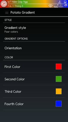

Demo cho chú kiểu ảnh a mod cho statusbar của anh ở note2
@1102.Xmen đẹp vậy,note2 a h s r,ah con đấy root dễ ko a chỉ e đi e làm cho thằng e
Gửi từ SM-N900 của tôi bằng cách sử dụng Tapatalk
@xbike7823 Dễ ợt mà. E seach đi chứ. Dòng samsung root gần như giống nhau cả thôi. Backup ime rồi root thôi. A mua về root liền tay. Xong rồi hơn 1 năm nay rồi toàn dùng cook rom stock. Ko xài stock bao giờ. Root đúg 1 lần

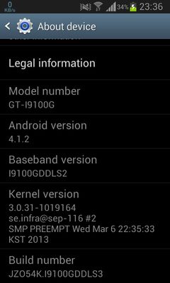

Bác ơi em hơi gà về up Rom có vài điều cần chỉ giáo:
Em đang dùng I9100G stock 4.1.2 của Ấn Độ thì phải. Thỉnh thoảng hay xuất hiện thông báo No more room in this page. Nó ngốn pin vãi và khi vào danh bạ hoặc phone thì nó trễ khoảng ít nhất 5s. Em muốn tìm 1 bản Rom cook nào cải thiện đc tình trạng lag, ngốn pin mà chạy êm, mượt, dùng đc GooglePlayStore ạ. Em ko rành biết root và up Rom. Trước em lên từ Stock 2.3.6 tới 4.0 qua OTA, 4.0 lên 4.1.2 qua Odin theo chỉ dẫn trên tinhte. Giờ bác hướng dẫn em root để cài 1 Rom cook nào mượt, nhẹ, playstore và đặc biệt pin trâu ( theo ý cá nhân của bác và theo ý kiến người dùng)
P/S 1 vấn đề ko liên quan: gần đây thỉnh thoảng nó ko nhận sạc và khi ko sạc nó kêu bíp như cắm sạc vậy. Pin em bị chai đúng ko bác? Nếu thay pin chính hãng có loại 2000mAh cho con này hay ko. Hay thay pin Tàu có ổn ko ( em ngủ để gần đầu nằm sợ nó boom 1 hit em hầu ông bà).
Bác vui lòng hướng dẫn tận tình qua email [email protected]ộ em phát. Em đội ơn công đức bác nhiều ạ.
@RobbieQuang - theo mình bạn mún xài rom cook thì bạn xài mokee đi nhé làm theo hd này
- link cwm tạm
https://app.box.com/s/787s5u9tzczfqa0aju3c
- file root cho 4.12
https://app.box.com/s/7ib9s36rwnu5bgenhaj8
+ HD root máy
- Tải file root vs cwm tạm,bỏ hết vào bộ nhớ máy,tắt máy vào recovery (nhấn home + volume up r nhấn nguồn) vào r thì tìm file cwm tạm flash nó cái,lúc này giao diện recovery thành cwm thì tìm file root flash nó nữa,xong thì trở ra chọn dòng reboot system ,máy vào thì coi có superuser chưa có thì root r đấy
+ Nếu bạn muốn up rom cook thì coi típ phần dưới này,đọc kỹ trc khi làm
- link tải rom này,tải bản mới nhất nhé
http://download.mokeedev.com/?device=i9100g&type=release
- link kernel bl v16,flash kernel để có cwm mod để up rom cook dc nhé
https://beta.m.box.com/shared_item/https://app.box.com/s/kzu14qbld8lvv1kyn99a
+ Tải hết quăng hết vào bộ nhớ trong (11g của dt ấy)
+ Hd máy root r
- Nếu máy bạn root r thì cứ tắt máy vào recovery ,flash cái cwm tạm,sau đó flash típ cái kernel bl v16.
- Sau khi flash kernel bl r,thì trở về ngoài cùng chọn dòng advance/reboot recovery
- Sau khi máy reboot thì tiến hành flash file rom cook thôi
- Xong xuôi thì chờ thời haha,có thể hơi lâu đấy
+ Hd máy chưa root
- Cũng tắt máy,vào recovery,flash cwm tạm,flash cái file root,xong thì reboot system vào dt kt xem có icon superuser chưa.có r mới làm típ bước trên m hd mục root r nhé,cũng tắt máy vào recocery flash cwm tạm,flash ker,r flash rom vậy thôi
- Pin của s2g chỉ có 1650 thôi,2k là pin ấy r, xài ổn hay ko cũng hên xui,nhưng cũng dc các cựu member s2g đánh giá xài cũng hơn pin zin tý [emoji1] là pin kmc hay kcm j đó 200k thôi,mà tốt nhất vào ss đập đại lun cục 1650 cho r [emoji16] pin chai hay ko thì bạn test thử bản rom cook mokee xem pin tuột như nào,sạc pin thế nào,....xem lúc sạc pin ở rom này có bị như ở rom stock của bạn ko
