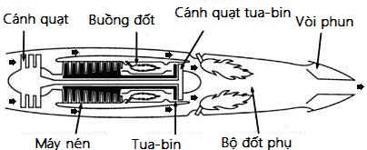

Động cơ Turbojet: toàn bộ dòng khí được nạp vào buồng đốt.
Như đã biết, có 2 loại động cơ phản lực chính dùng trong hàng không: động cơ turbojet - có thành phần cơ bản gồm máy nén, buồng đốt, tua-bin và vòi phun. Động cơ hoạt động theo nguyên lý khí được lấy từ miệng hút động cơ qua máy nén ly tâm để nén áp suất lên từ 3 đến 12 lần. Sau đó khí nén và nhiên liệu trộn lẫn được đốt trong buồng đốt lên mức nhiệt độ 1100 - 1300 độ F (593 - 704 độ C). Hỗn hợp khí nóng tiếp tục được đưa đến tua-bin để tạo phản lực đẩy và một phần động năng được dùng cho máy nén. Do gần như toàn bộ không khí đầu vào đi thẳng vào máy nén nên turbojet còn được gọi là động cơ phản lực một luồng khí. Các động cơ turbojet được tối ưu nhằm mang lại hiệu năng cao và thường được dùng cho chiến đấu cơ. Động cơ cho phép máy bay đạt tốc độ trên Mach 2 (2450,088 km/h), riêng chiếc máy bay trinh sát chiến lược SR-71 "BlackBird" của Lockheed có thể đạt ngưỡng Mach 3 (3675,132 km/h). Tuy nhiên, đánh đổi cho hiệu năng cao là mức tiêu thụ nhiên liệu "khủng hoảng" của động cơ turbojet.

Dựa trên những ưu điểm của 2 loại động cơ trên, GE Aviation đã phát triển động cơ ADVENT (viết tắt của ADaptive VErsitile ENgine Technology), trong đó, dòng phụt áp suất cao của động cơ turbojet và dòng tách (bypass) áp suất thấp của động cơ turbofan được hòa vào nhau bằng một đường thoát thứ 3 nằm bên ngoài và có thể đóng mở thích ứng với điều kiện bay. Khi cất cánh, cửa thoát sẽ đóng để giảm hệ số tách dòng (bypass ratio). Hệ số tách dòng là tỷ lệ thể tích của khối khí thổi bên ngoài buồng đốt (dòng tách) và khối khí đi thẳng vào động cơ. Đối với động cơ turbojet, do không có dòng khí phân tách, toàn bộ khí đi thẳng vào buồn đốt nên hệ số tách dòng (kí hiệu: m) = 0. Trong khi với loại động cơ turbofan high-bypass thì hệ số càng lớn thì hiệu suất càng tốt và vận tốc càng thấp. Do đó, chúng ta có thể hiểu việc đóng đường thoát thứ 3 khi cất cánh sẽ ưu tiên toàn bộ dòng khí nén áp suất cao vào buồng đốt để tăng lực đẩy. Ngược lại, khi bay tuần tra hay bay chậm, đường thoát sẽ mở để tăng hệ số tách dòng, qua đó giảm mức tiêu thụ nhiên liệu.
Đường thoát bổ sung này sẽ chạy dọc từ đầu đến đuôi của khối động cơ. Hoạt động đóng mở sẽ được thực hiện theo một vòng biến thiên giúp biển đổi từ một động cơ máy bay chiến đấu sang dạng động cơ máy bay vận tải và ngược lại. Nếu đường thoát mở, hệ số tách dòng sẽ tăng, giảm lượng nhiên liệu đốt cháy và tăng cự ly hoạt động ở vận tốc dưới âm thanh đến 40% đồng thời tăng thời gian hoạt động đến 60%. Nếu đường thoát đóng, dòng khí sẽ được dồn vào cửa nạp trung tâm và máy nén áp suất cao, mang lại lực đẩy lớn hơn và tăng cường tốc độ, qua đó tạo ra hiệu năng hoạt động đẳng cấp siêu âm.
