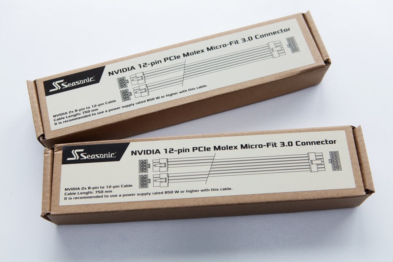

Vài ngày nữa thì Nvidia sẽ ra mắt thế hệ GeForce RTX 30 series với cải tiến lớn nhất là kiến trúc Ampere nhưng bên cạnh đó còn là một sự thay đổi lớn về cáp nguồn dùng cho những chiếc card này, cụ thể là đầu cắm 12-pin mới, ít nhất là trên phiên bản Founders Edition.
Trang Hardwareluxx của Đức đã có được bộ cáp chuyển đổi từ hãng làm nguồn máy tính Seasonic, qua đó xác định sự thay đổi này trên dòng GeForce RTX 30 series. Cáp chuyển này gọi là Nvidia 12-pin PCIe Molex Micro-Fit 3.0 Connector và nó gồm 2 đầu 8-pin PCIe chuyển ra 1 đầu 12-pin. Hình ảnh so sánh thực tế cho thấy đầu 12-pin Micro-Fit này nhỏ hơn rất nhiều so với đầu 8-pin hay 16-pin gộp trên các dòng card đồ họa hiện tại. Vậy nên điều chắc chắn là chúng ta khó có thể chế lại với cáp cũ.
Câu hỏi được đặt ra là liệu Nvidia có tặng kèm cáp chuyển đổi với những chiếc card đồ họa dòng Ampere bán ra hay không. Kết nối 12-pin này chỉ dùng trên dòng card Founders Edition hay là kết nối tiêu chuẩn bắt buộc đối với các hãng OEM?
Cũng trên bao bì của Seasonic thì hãng làm PSU này khuyên sử dụng cáp chuyển 12-pin với những bộ nguồn có công suất từ 850 W trở lên. Trước đó đã có thông tin RTX 3090 sẽ cần PSU tối thiểu 850 W nên cũng không loại trừ khả năng đầu cắm 12-pin này chỉ có trên dòng RTX 3090 trở nên, những dòng thấp hơn vẫn dùng đầu cắm ATX thông thường.

Có ai biết tại sao lại không dùng 2 đầu 8-pin (có sẵn) mà phải chế ra cái đầu 12-pin?
@Battleship gọn hơn, đẹp hơn đã là một lý do
Azkan
@Battleship Đầu 12-pin dựa theo chuẩn Molex Micro-fit 3.0. Mục đích của chuẩn này là cho phép thiết bị nối vào cái đầu nối đó dùng tối đa 756W từ PSU (10.5A/circuit * 6 circuits * 12V). Vấn đề ở đây là Nvidia đưa cái đầu nối này vào con RTX 3090 là chưa thực sự cần thiết:
- Con 3090 dùng tối đa tầm 350W. 300W từ 2x8-pin và 75W từ PCIe là đủ.
- Theo spec của đầu 12-pin thì nó có thể xuất tối đa 756W, nhưng nếu dùng cái dây chuyển đổi bên trên (2 đầu 8-pin ra 1 đầu 12-pin) thì nó chỉ xuất được tối đa 300W mà thôi (mỗi đầu 8-pin xuất tối đa 150W). Nếu muốn đúng chuẩn thì phải là 2x8-pin + 4x4-pin molex (mỗi đầu 4-pin molex cấp được tối đa 85W).
Tóm cái váy lại mục đích chính của Nvidia theo mình là tạo tiền đề để các hãng sản xuất PSU thêm đầu 12-pin này vào sản phẩm sau này của mình. Có thể với con RTX3090 bạn chưa phải mua PSU mới nhưng 4090 thì sẽ thọt chắc.
73190_05_geforce-rtx-3090-ga102-consumes-230w-24gb-gddr6-60w-power_full.png-978x490.jpg
@Azkan Thanks bác đã cho thông tin!
Mình còn toàn cắm so le 2 dây, giờ cho hết 1 dây thế này hơi ghê với độ an toàn của dây =))))
@dunggrap 2 đầu 8pin vào PSU mà, bạn cắm sao cũng dc hết
