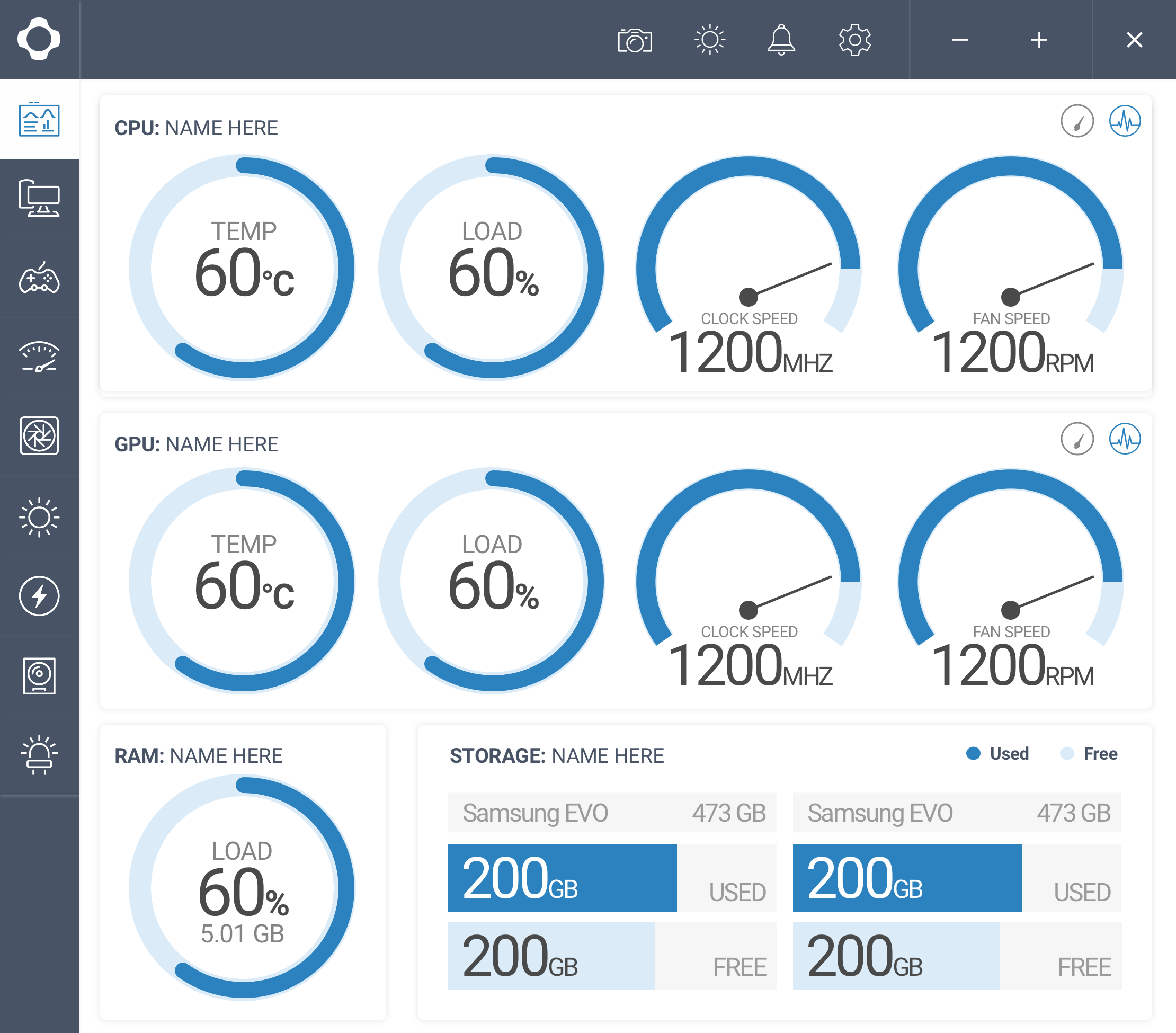

Nhiệt độ
Như đã đề cập, các chi tiết phần cứng sẽ nóng lên khi hoạt động và càng nóng hơn khi làm việc ở cường độ cao. Việc kiểm tra nhiệt độ sẽ giúp bạn biết đâu là việc phải làm tiếp theo để máy tính luôn được mát mẻ. Hiện tại, có không ít phần mềm, công cụ để kiểm tra nhiệt độ từng thành phần bên trong thùng máy. Đơn cử, với Core Temp, bạn có thể biết rõ nhiệt độ của CPU trong từng giai đoạn hoạt động. Trong khi đó, HWInfo mang đến cho bạn 1 cái nhìn toàn diện nhất về nhiệt độ của từng thành phần phần cứng có trên hệ thống PC của bạn, từ CPU, RAM, cho đến ổ cứng, card đồ họa… Một số công cụ miễn phí như Open Hardware Monitor và SpeedFan cũng là những lựa chọn không tồi để bạn rà soát nhiệt độ của những thành phần phần cứng trong chiếc PC của mình.
Kiểm tra phần cứng
Về cơ bản, nhiệt độ hoạt động của CPU sẽ được gọi là mát mẻ trong mức dưới 60 độ C. Từ 60 đến 70 độ C, hệ thống vẫn hoạt động ổn, song nhiệt độ bắt đầu khiến không gian trong thùng máy nóng lên, ảnh hưởng đến toàn hệ thống và đương nhiên cần phải được xử lý nếu muốn hệ thống vận hành ổn định lâu dài.

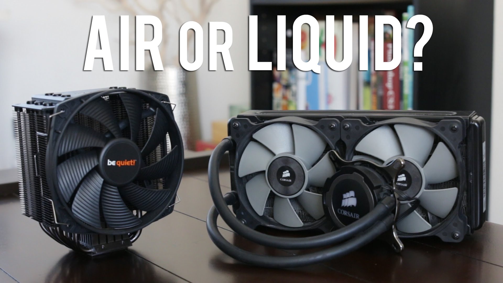

Cách làm dễ nhất chính là vệ sinh bộ tản nhiệt của CPU. Nếu kinh phí không phải là vấn đề lớn, bạn có thể tậu một bộ tản nhiệt mới, có hiệu suất làm mát cao hơn để thổi bay cơn nóng của CPU trong thùng máy.
