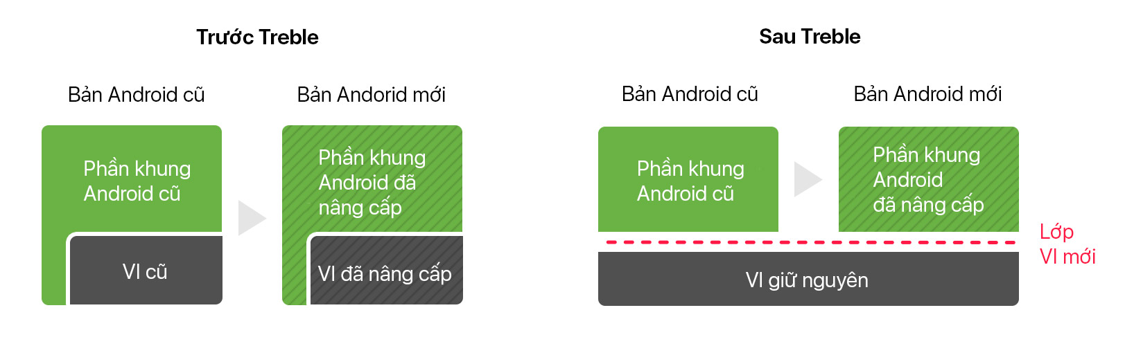

Driver cho chip
Hãy đi từng bước trước nhé, đầu tiên là vụ driver phần cứng. Phần cứng ở đây chủ yếu là SoC, thành phần có thể bị ảnh hưởng nhiều nhất mỗi khi có bản cập nhật Android. Đó cũng là lý do vì sao mà mỗi khi có bản Android mới được phát hành thì các hãng Qualcomm, MediaTek, Samsung phải là đơn vị đầu tiên tải mã nguồn về và kiểm tra tính tương thích với driver mà họ đã viết cho các con chip Snapdragon, Helio và Exynos. Họ làm ra một thứ gọi là Vendor Implementation (VI), tức là những phần mềm được viết nên giúp Android có thể nhận biết, giao tiếp với chip. Mỗi khi có bản Android mới, phần VI này đều phải được tinh chỉnh lại.
Tất nhiên, quá trình này kéo dài vì bản chất con chip đã phức tạp, việc đảm bảo tất cả mọi thành phần từ CPU, GPU, chip Wi-Fi, chip mạng cho đến chip điều khiển cổng kết nối chạy được tốt đúng như thiết kế không hề đơn giản. Ngay cả khi đã viết và tinh chỉnh driver xong, hãng làm chip vẫn phải đưa chip qua một quy trình test công phu, kĩ lưỡng để đảm bảo không có vấn đề gì xảy ra. Sau khi driver phần cứng đã ổn, nó sẽ được chuyển tiếp qua nhà sản xuất thiết bị, là những cái tên như Samsung, Sony, LG, HTC, Huawei, Xiaomi...
Như đã nói ở trên, ở Android 7.0 trở về trước, mỗi khi có bản update mới thì VI phải được nâng cấp, trong khi ở Android 8.0 Oreo trở về sau, lớp VI đã được tách riêng. Nó có những chuẩn mực chung để tầng Android có thể thay đổi thoải mái trong khi vẫn đảm bảo giao tiếp được với chip. Nói cách khác, Google đã tái cấu trúc Android để Qualcomm, MediaTek, Samsung không cần phải làm mới tầng VI mỗi khi có bản Android mới ra đời.
Project Trebel có thể giúp quá trình test tương thích của chip với bản Android rút ngắn lại, ít tốn thời gian hơn, và cũng có nghĩa là nhà sản xuất có thể đưa bản update đến tay người dùng sớm hơn. Tuy nhiên, việc có thể dùng Trebel cho các máy hiện tại hay không thì còn tùy, ví dụ Google Pixel áp dụng Treble được trong khi các máy Nokia, HTC thì lại không. Có lẽ phải đợi tới năm sau trở đi thì Project Trebel mới phát huy tác dụng một cách mạnh mẽ nhất.
