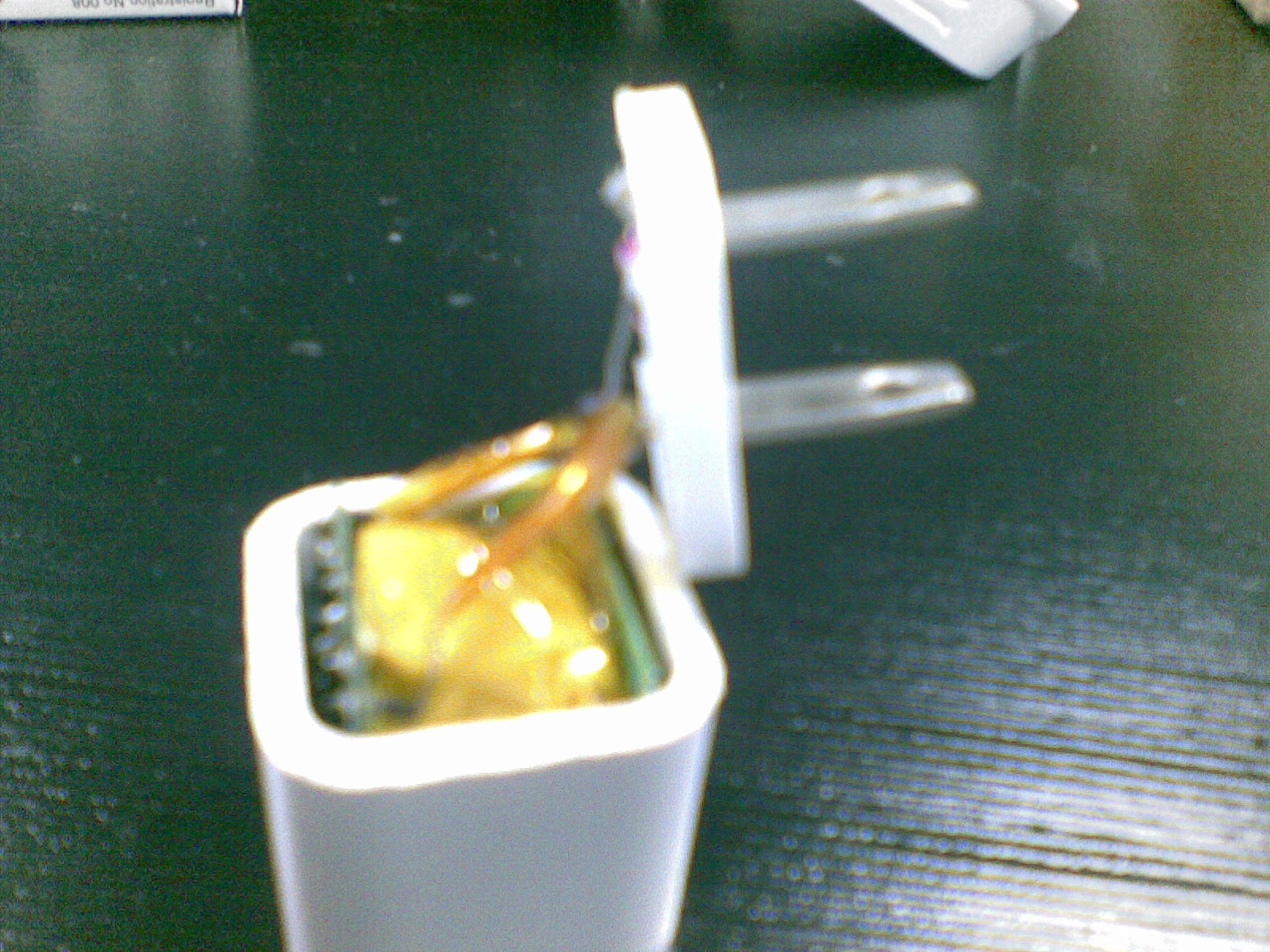

Mấy hôm trước, máy mình hết pin, mình lấy cục sạc ra dùng, thấy im re. Mình gắn cái cáp USB vào laptop thì sạc bình thường, mình biết là cái cục sạc die rồi.Tò mò ( là dân điện tử mà), mình lên mạng search xem có cách nào mở ra không. Kết quả thì các bạn biết rồi. Em nó kín như một trái bom.😔
Sau khi quan sát vị trí board mạch bên trong của em nó (thank các pro post lên), một hồi suy nghĩ, mình thấy rằng đối với bom thì ông bà ta chỉ có cưa thôi. 😁

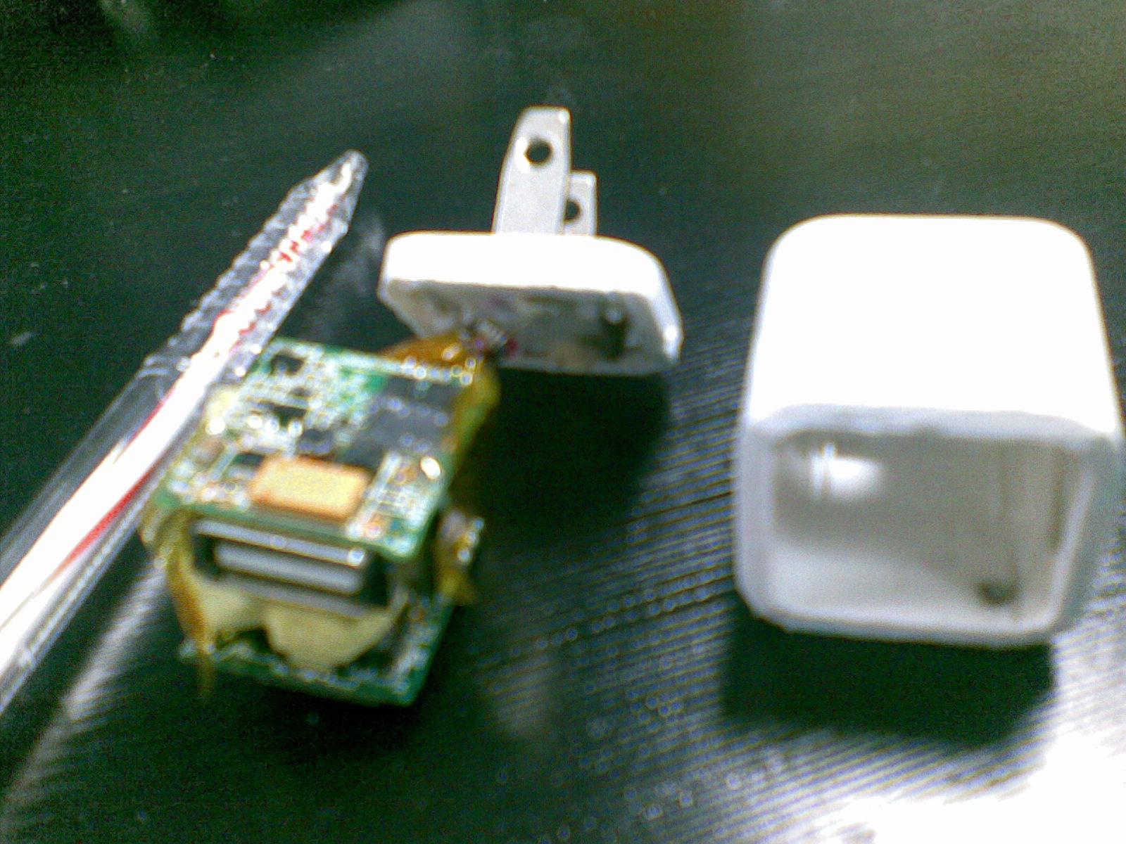

Thế rồi, mình quyết định cưa gần phần đuôi có jack cắm 220V em nó. Sau đó mở phần đuôi và lấy phần board mạch ra.
Sau khi quan sát, mình phát hiện phần AC vào của em nó bị hỏng (chắc do điện nhà chập chờn), mình lên mạng tìm hiểu về sơ đồ mạch của em nó. Sau đó, mình nhờ anh trong công ty order giúp linh kiện (may mắn là công ty mình làm về board mạch, thường hay order linh kiện từ nước ngoài về).
Thay xong linh kiện, mình đo đạc ngỏ cắm nguồn vào và nguồn ra của em nó, mình cắm em nó vào ổ cắm điện 220V, rồi hồi hộp bật công tắt ổ cắm điện. Sau đó, mình đo áp ngỏ ra, điện áp la 5V1 (không tải), để một hồi thấy em rất ổn định (mình dùng oscilloscope ở công ty để kiểm tra). Tối về nhà, mình quyết định cắm cái ipod vô test trước. Sau khoảng 2 tiếng em ipod nạp đầy. Tuyệt vời, em ngon rồi.:D
Còn công đoạn nữa là bỏ ruột em nó vô lại rồi dùng keo 502 gắn em nó lại.
Mời các bác xem hình rồi cho ý kiến nha.

Thực ra, được đọc các bài của bác nào đó về cục sạc, và tìm thêm trên mạng rồi tự tay mở xem, mình biết được độ "ngon" của em nó. Với các mạch bảo vệ và chống nhiễu cực tốt của em nó, mình k thể quăn em nó vào sọt rác được. 😃
Mình cho rằng nếu em nó bị k nặng lắm thì sau khi thay linh kiện em nó hơn em lô nhiều. Giá gốc linh kiện ở Singapore hay US thì rất rẻ, ở Vn thì mình phải chịu thêm tiền shipping và mua với giá bán lẻ. Với 100K thì đủ để "tút' lại em nó. Nếu hư IC chính thì cũng cở 150K thui. 😁
