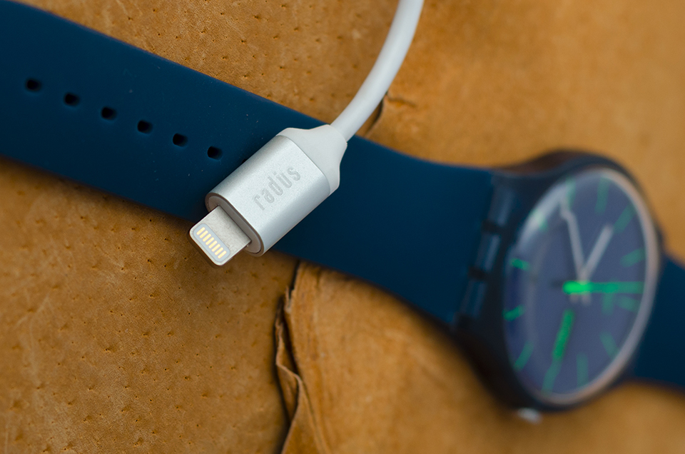

Việc iPhone 7 sẽ không có jack headphone 3.5mm có thể chẳng còn là tin đồn nữa. Vậy nên việc chuẩn bị trước một con DAC/Amp sử dụng jack lightning để đón đầu xu thế cũng là việc nên làm. Mới đây mình nhận được 2 model DAC/Amp sử dụng kết nối lightning đến từ RadiusAL-LCH81AL-LCH91. AL-LCH81 không sử dụng Pin và chỉ chơi với jack lightning mà thôi, còn AL-LCH91 dùng được cho cả Android lẫn iDevices qua một đoạn dây chuyển ngắn. Kích thước nhỏ gọn, trọng lượng nhẹ là điểm cộng đầu tiên của 2 sản phẩm này

AL-LCH81 không dùng pin, chỉ có thể kết nối được với cổng lightning của iDevices, vỏ lại bằng nhựa nên tổng trọng lượng khá nhẹ, sử dụng chip DAC AKM4430ET, hỗ trợ nhạc 24bit/192kHz, đáp ứng tần số từ 20Hz đến 90kHz ( tụt 3dB ở 90kHz 😁 ). AL-LCH81 sử dụng giao thức Bus Power, nó dùng chính phần volume control của iPhone để điều chỉnh điện áp vào chip DAC, do vậy trên vỏ của AL-LCH81 bạn sẽ tìm thấy cụm phím âm lượng và playback control. Mạch amplifier của AL-LCH81 là mạch xuất âm trực tiếp không qua tụ ( OCL – output capacitor less ), công suất tại 16 ohms là 130mW x 2 kênh. Chỉ số SNR là 106dB.

AL-LCH91 có to hơn một chút, dây tín hiệu số có thể tháo rời được, bên trong hộp sản phẩm có dây microUSB-lightning và microUSB-microUSB cho 2 hệ thiết bị iDevices và Android, và dây microUSB thông dụng để sạc pin và kết nối với máy tính. AL-LCH91 sử dụng chip giải mã WM8740 vốn nổi tiếng với âm thanh nồng ấm, nổi bật từng được sử dụng trong các đời DAC cao cấp của Cambrigde Audio, khả năng giải mã được nhạc 24bit/96kHz, bên cạnh đó là bộ khuếch đại LMH6611 của Texas Instrument và xuất âm không qua tụ nên vừa cho công suất cao, vừa có dải dynamic range thật rộng, phù hợp với nhu cầu nghe nhạc hi-res trong thời buổi hiện nay. Tần số đáp ứng của AL-LCH91 từ 20Hz đến 45kHzThời lượng pin của AL-LCH91 đạt 6h30p và sạc đầy trong 2h30p.
