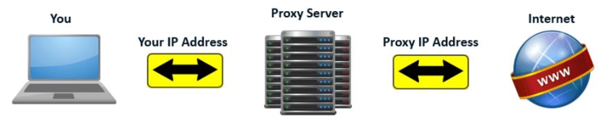

Với kinh nghiệm nhiều năm “cào phím”, tôi phát hiện ra một sự thật đắng lòng là có một số thứ tôi nghe đến nhàm cả tai nhưng thật sự lại không nắm rõ bản chất là gì. Trên tinh thần đó, hôm này tôi quyết tâm “phá dớp” bằng cách bắt tay vào công cuộc tự giải ngố cho bản thân (và những ACE cùng cảnh ngộ).
Đối tượng tôi muốn đề cập hôm nay là Proxy Server:
Như vậy, với “gà mờ” chính hiệu như tôi, Proxy Server có thể hiểu đơn là một “ông thần” ngồi giữa cái Router ông ISP cấp cho tôi và cái thế giới Internet bên ngoài. “Ông thần” này có một nhiệm vụ cao cả là thay mặt tôi “giao thiệp” với bên ngoài sau đó về ton hót lại các thông tin cần thiết cho tôi.
Ví dụ: Khi tôi truy cập tinhte.vn qua Proxy Server, lúc này, ông ISP sẽ thấy tôi chỉ “giao thiệp” với Proxy Server và mấy đại ca quản lý tinhte.vn sẽ chỉ biết có một thằng ất ơ nào đấy (với IP của Proxy Server, không phải IP của tôi) vừa mới truy cập đến.
Ở đây sẽ phát sinh ra câu hỏi “Truy cập tinhte.vn thì giấu IP làm gì ông nội? Định làm màu à?
Ừ, bạn nói chuẩn “cmn” mực, cái trên tôi ví dụ minh họa thôi. Thực tế việc sử dụng Proxy Server ẩn IP hướng đến các nhu cầu cao cấp hơn như truy cập các trang bị chặn (như “phim sẽ” chẳng hạn!).
Thật ra, liên quan đến Proxy Server, còn nhiều thứ rối rắm khác cần bàn thêm (ví dụ Reverse proxy) chứ không chỉ đơn sơ thế này. Tuy nhiên, với định hướng cho cấp độ “gà mờ”, tôi nghĩ biết đơn giản thế này chắc cũng ổn rồi.
ACE nào là bậc thầy về Proxy Server, xin mời khai sáng thêm giúp!

Thường thì Proxy server được dùng vào mục đích quản lý truy cập của người dùng (chặn 1 số trang cố định theo chính sách bảo mật) hơn là mục đích ẩn danh trên thế giới internet.
@Hạt mè bé xíu Lại nhầm lẫn khái niệm VPN là ẩn danh nữa à 😂.
@baotuan thanh niên comments cứng quá... dùng roll royce đi chở bò cũng được mà =))
@Hạt mè bé xíu Proxy có thể dùng để ẩn danh đx nhé 😃 Khoảng 2 thập kỷ trước, khi cấu hình của cả máy tính lẫn VPN server ko đủ mạnh thì Anonymous Proxy thường được dùng để ẩn danh. tuy nhiên proxy ko có mã hóa dữ liệu như vpn, dễ bị truy ngược. Hiện nay phần cứng đã mạnh lên thì việc kết nối qua vpn không phải là 1 gánh nặng + với các ưu điểm như khả năng mã hóa nên vpn phổ biến hơn trong việc ẩn danh
Super Sands
Proxy Server: dùng để kiểm soát truy cập từ mạng nội bộ ra ngoài Internet. (Ví dụ: Lưu nội dung trang Web cho những lần tải sau của người dùng--> tiết kiệm băng thông, Kiểm soát URL)
Reverse Proxy Server: dùng để kiểm soát sự truy cập từ bên ngoài vào mạng nội bộ. (Ví dụ: Trang Web A public port ra ngoài mạng Internet --> nhưng để tránh bên ngoài scan thấy port sẽ dùng 1 địa chỉ giả để ánh xạ đến địa chỉ thật)
convitlac
@Super Sands cám ơn bác đã chia sẻ thêm
Proxy server như bạn nói thì đúng rồi, ko cần bổ sung gì thêm.
Trong môi trường doanh nghiệp, các proxy server thường có thêm các tính năng khác bổ sung như:
- Cache: cache các nội dung mà người dùng thường xuyên truy cập để phản hồi lại nhanh hơn và tiết kiệm băng thông
- Filter: quản trị viên có thể đặt các bộ lọc chặn truy cập vào 1 số nội dung nhất định theo 1 số khung giờ nhất định
- Anti-malware/anti-virus: proxy sẽ quét các nội dung trong website trả về xem có mã độc không và chặn luôn nếu cần
Ngoài ra proxy còn có thể chỉ là 1 tính năng trong 1 thiết bị all-in-one UTM chứ ko cần đứng riêng 1 mình

Gần đây thì proxy mình làm việc cùng hay liên quan đến 1 con runtime (nginx chả hạn) dùng để proxy sang node server, hoặc varnish, hoặc elastic, vì mấy con đó không có hoặc khó làm ssl.
Còn vụ vào net bằng ip ngoài thì mọi người hay dùng vpn, mình cài 1 cái openvpn cho 1 con máy trên công ty để ở nhà vẫn vào được server dưới ip của công ty (do server của team limit ip công ty mới được vào).
Ổng đang giải thích VPN hả mọi người?
@Channel NTL ổng nói proxy vậy là đúng rồi, chỉ có điều không đầy đủ và có thiếu xót xíu thôi. còn VPN thì khác, VPN tạo một đường mạng ảo (tunel) để 2 thiết bị giao tiếp với nhau, (còn proxy là 2 thiết bị giao tiếp với nhau thông qua 1 bên thứ 3 ở giữa)

Cái này cũng nên động viên bạn thớt , đúng là cụ giải thích nó hơi sai sai về cái mục đích của Proxy Server . Hoan hô tinh thần học hỏi và không dấu " dốt".
cơ bản mình đồng ý cách giải thích của các bạn là Proxy Server dùng để quản lý việc truy cập các trang web và lưu cahe của các nội dung thường xuyên được truy cập thay vì phải tỉa lại từ máy chủ web , máy chủ nội dung.
