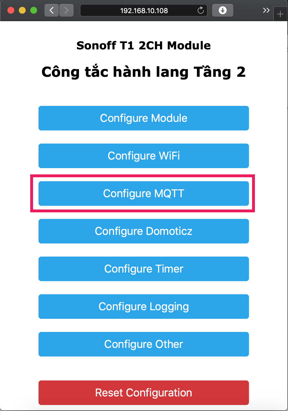

3.1. Khai báo thông số kết nối MQTT trên con Sonoff T1
Sau khi flash, cài đặt wifi, lựa chọn module,v.v... cho con T1 thì giờ chúng ta sẽ tiến hành khai báo thông tin MQTT trên con T1 nhé.
Để khai báo tài khoản MQTT cho T1 thì chúng ta truy cập vào địa chỉ ip của nó (của em đang là 192.168.10.108). Sau đó chúng ta truy cập vào Configuration > Configure MQTT
Ở trong phần MQTT Parameters, chúng ta tiến hành khai báo thông tin tài khoản MQTT như sau:
Lưu ý: Tên này không phải là tên hiển thị ở trang chủ, cho nên hãy đặt tên theo nguyên tắc là viết liền và không dấu nhé.
Sau khi khai báo xong thì chúng ta nhấn vào nút Save để lưu cấu hình nhé.
