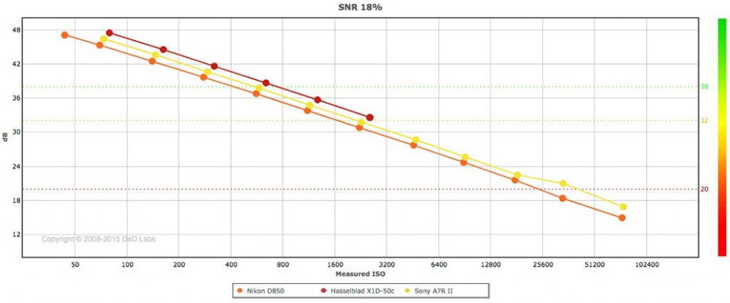

Với 102 điểm DxOmark, Hasselblad X1D-50c là chiếc máy ảnh có cảm biến tốt nhất mà DxO Lab từng đánh giá, đưa chiếc Nikon D850 với 100 điểm về vị trí thứ 2. DxO cho biết đây là máy ảnh đầu tiên vượt qua mốc 100 nhờ sự cân bằng giữa dải màu, chất lượng ảnh tại ISO cao và độ sâu màu.
Lý do mãi đến bây giờ DxO mới đánh giá X1D là vì họ đã xây dựng lại quy trình đánh giá để có kết quả khách quan, chính xác hơn khi đánh giá cảm biến Medium Format chung với Full Frame.
Hasselblad X1D-50c được trang bị cảm biến Medium Format "Crop" kích thước 43.8x32.9mm, độ phân giải 50MP. Cảm biến này có dải tương phản động 14 stop, kèm dải màu 16 bit, nhờ đó cho ảnh có độ phân giải rất cao với nhiều chi tiết, màu sắc rất tốt. Bên cạnh đó, mức giá hợp lý của máy cũng giúp thiết bị này được ưa chuộng bởi nhiều tay máy.
Chi tiết hơn về Hasselblad X1D:
Các bạn có thể xem chi tiết những hạng mục mà DxO Labs đánh giá dưới đây:
1. Chụp chân dung
Tại hạng mục này, X1D-50c hơi yếu thế so với Nikon D850 vì dải ISO của D850 rộng hơn, có thể xuống mức dưới ISO50 và cho dải màu rộng hơn.
2. Dynamic range: X1D-50c vượt mặt các đối thủ trong tất cả các thử nghiệm
So sánh Dynamic Range trên màn hình
So sánh Dynamic Range trên bản in​
3. Điểm Sport ( ISO trong môi trường thiếu sáng)
Điểm của DxO Labs được quyết định theo 3 tiêu chí là so sánh với 18-bit màu, 9EV dynamic range và 18% mức độ chuyển từ tín hiệu sạch sang nhiễu (signal-to-noise). Và trong khoảng ISO của mình,X1D-50c thể hiện một cách xuất sắc với số điểm gần như tuyệt đối.

@@nh Phú Người ta phải xây dựng lại quy trình đánh giá Medium Format đó bạn 😁 CÔng nghệ phát triển liên tục, làm gì có phương pháp hay thước đo nào đúng mãi :D
@@nh Phú đọc bài đọc cho kĩ cái bạn
zutowa
max thang điểm của dxO là bao nhiêu vậy các ông?
@zutowa Hiện tại thì họ chỉ cho biết tiêu chí chấm điểm thôi. Còn bao nhiêu điểm tối đa thì thay đổi mà.
Vì công nghệ nó thay đổi liên tục nên không có phương pháp hay thang đo nào đúng mãi mãi
Ít năm nữa chắc DxOMark lên đến 1000 luôn nhệ 😁:D
@baotuan Chắc sẽ có phương pháp scale thang điểm thấp lại :D Chứ 1000 thì hơi quá 😆
Chuẩn bị X cũng 102 điểm cho xem 😁
@dasklney Con X là DxOMark Mobile :D
Chắc nhiều ông hiểu nhầm cái thang điểm cho máy ảnh với cái thang điểm cho điện thoại lắm đây, ko chừng lại lôi điểm bọn ip8, samsung note 8 so điểm với cái máy ảnh này

@AZwarrior thì đương nhiên giá khong được tính điểm. Vì đây là bài test chất lượng cảm biến 😁
@xấu-là-cái-tội Lý thì vặn vẹo 1 lúc kiểu gì chả ra. Cái chính là so với tổng thể thế nào, như so mấy cái FF với nhau vác giá vào còn có lý tí chứ điện thoại nó gồm ti tỉ thứ cấu thành chứ nào phải mỗi cái camera mà thành giá thế đâu? Có cái nhấn mạnh camera thì hi sinh cpu thiết kế các thứ rồi lại đem so với cái nhấn mạnh cấu hình tgif so làm sao? Thế nên đơn giản nhất là bỏ qua mọi thứ ngoài lề, đang so và chấm điểm cái camera thì ta chỉ quan tâm camera thế thôi.
@baodien_lab nó đang chấm mỗi cái cảm biến thôi các ông ạ

@quynhmatroi DxO không đủ thiết bị để đánh giá sensor của Fuji nên Fuji chả bao giờ có điểm trong bảng xếp hạng.

DxOmark chấm sensor máy ảnh khá chuẩn ( nói khá vì thấy có cảm giác đôi khi hơn dìm canon thiên vị nikon ), còn điện thoại thì nói thẳng ra là ăn tiền các hãng chấm như shi-et
@toan tran 1992 Canon ko lên nỗi đơn giản vì họ phát triển không theo hướng mà DxO đánh giá thôi 😁 Nói cho công bằng thì Dynamic range của mấy máy Canon gần đây đâu có rộng bằng NIkon :D

Đánh giá làm gì khi mà đã biết trước đề thi rồi. Các bác sản xuất máy ảnh toàn mua phần mềm của DXO để rồi tinh chỉnh theo nhằm ăn điểm. Những thằng phi lợi nhuận đánh giá có vẻ đánh tin hơn
@hiepps Đây đâu phải cuộc thi đâu bác 😁 Cái thang đó DxOMark chỉ cho thấy cảm biến tốt. Còn thắng hay không là chuyện khác. Nói cách khác thì thắng DxOmark cũng chỉ là 1 2 câu trong đề :D
Còn nếu xét về phần mềm, trải nghiệm, lấy nét, hệ sinh thái thì sẽ khác. Nikon với SOny đứng top vậy chứ mảng máy ảnh số có to bằng Canon đâu :D
@xấu-là-cái-tội Nếu được điểm cao => Tốt
Nếu không được điêm cao => Chưa chắc là không tốt :p

Điểm Số DXomark chỉt để tham khảo thôi 😁 Không thể tin tuyệt đối được 100% nhé các thanh niên :D

@huyct1 DxO không dùng thang điểm100, 1000 gì cả, càng tốt càng cao thôi.

@jeetkunedo NgƯời ta test trong studio, xong vẽ lại kết quả thôi. Quá trình test cả trăm tấm làm sao public cho bạn coi
Còn ảnh sản phẩm thì mình đính 3 link, có cả bài trên tay. Sao không đọc?
Bài này tập trung nói về vấn đề điểm số và nguyên nhân, kết quả.
