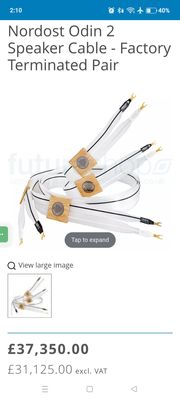

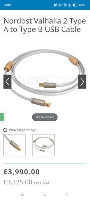

@p700i Ơh thế anh có nhầm lẫn gì chăng, chứ thực tế quả nào lại thế 😉
Đây này chuyên gia người ta nhận xét, sợ anh không chơi không hiểu được đâu 😆
"I finished the evening listening to dozens of songs that I have heard a zillion times before, and I can honestly say that I heard things in every song that I had never heard before!!"
https://www.futureshop.co.uk/nordost-odin-2-speaker-cable-factory-terminated-pair
@Yazzol CÒn lại 95% đến từ tâm lý, toàn tai trâu bày đặt bàn âm thanh
@Yazzol Anh có biết thu nhập của chuyên gia đến từ đâu không? Sợ anh không làm trong ngành marketing không hiểu được đâu 😁
