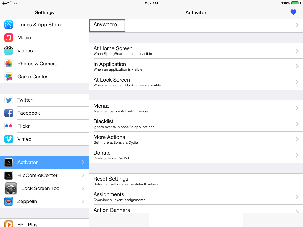

1- Activator, 1.8.2-rc1 Repetrich. Activator bản beta này giao diện có thay đổi, các tuỳ chỉnh cũng khá lạ lẩm cần phải vọc vạch một thời gian... Đây chỉ tạm hướng dẫn vài thao tác đơn giản như:
Lưu ý trong khi mở Activator sẽ bị quảng cáo, nhấn Done để thoát. Lần đầu có thể hiện thông báo như sau, nhấn OK để tiếp tục:
- Tắt màn hình về Sleep Mode.
Settings> Activator> Anywhere>
kéo xuống STATUS BAR> chọn Double Tap (nghĩa là nhấn 2 lần thanh Status Bar)
Kéo xuống phần SYSTEM ACTIONS> chọn Sleep Button (để tắt màn hình máy that nút Power):
Lướt ngược lên trên, ta thấy trong phần Anywhere> Double Tap> Status Bar> Sleep Button đã được chọn, nghĩa là ở bất cứ đâu, nhấn 2 lần lên thanh trạng thái sẽ tắt màn hình về trạng thái chờ (Sleep Mode):

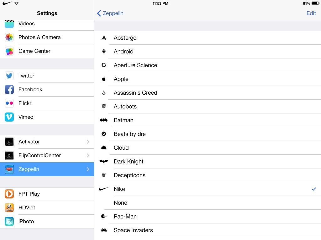

4- Zeppelin, 2.0 ModMyi. Thay tên nhà mạng bằng logo tuỳ chọn.
Zeppelin khá quen thuộc trong Cydia iOS 6, tuy nhiên một số tweaks đu theo Zeppelin chưa tương thích lắm...
Nhấn Enable: ON để mở Zeppelin. Nhấn tiếp nút Theme để chọn logo:

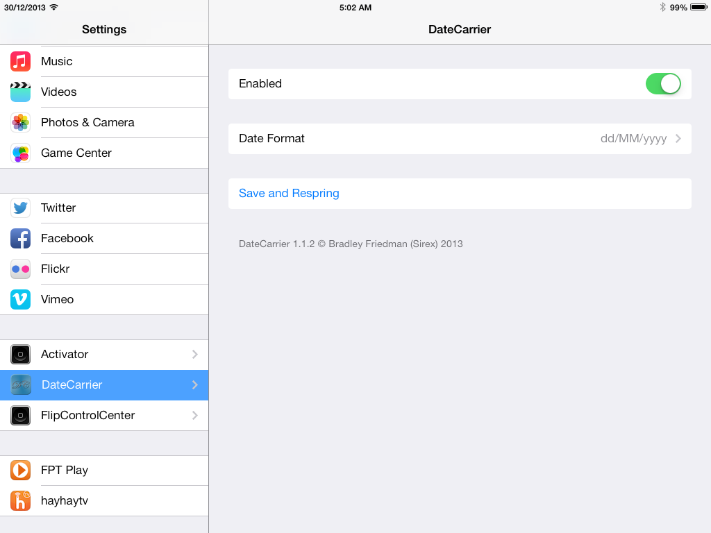

5- DateCarrier, 2.0 BigBoss. Nếu không muốn sử dụng logo của Zeppelin thay tên nhà mạng, bạn có thể dùng DateCarrier để thay tên nhà mạng như hình:
