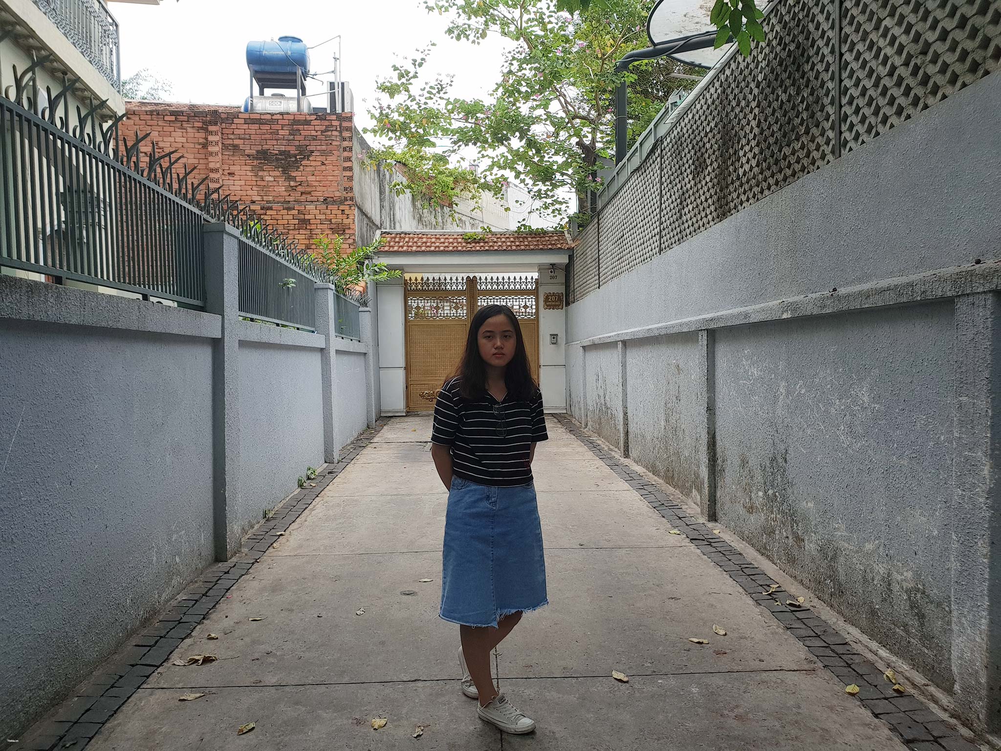

  • Tiêu cự lớn (52mm), phối cảnh bị dồn ép, các lớp ảnh sít lại gần nhau tạo hiệu ứng thị giác các lớp mặt phẳng dẹt lại, mất chiều sâu ảnh hơn tiêu cự trung bình (26mm).
Một số lưu ý để ứng dụng hiệu ứng tiêu cự hiệu quả hơn:
  • Tiêu cự lớn thì độ khuếch đại hình ảnh lớn nên càng dễ gây rung lắc nên khi chụp càng phải cẩn thận hơn so với các ống tiêu cự ngắn.
  • Hiệu ứng tiêu cự dài là phối cảnh "dẹt" - các mặt phẳng (lớp ảnh) của khung cảnh có cảm giác nằm sít / hẹp lại - có thể tạo ra nhiều bố cục thú vị.
  • Hiệu ứng tiêu cự dài làm cho các vật thể ở xa dường như phình to hơn nhiều về thị giác.
  • Tính năng làm mờ hậu cảnh bằng thuật toán, hiệu ứng thị giác rất dễ cảm nhận không tự nhiên, so với hậu cảnh mờ nhoè bằng tiêu cự tele.

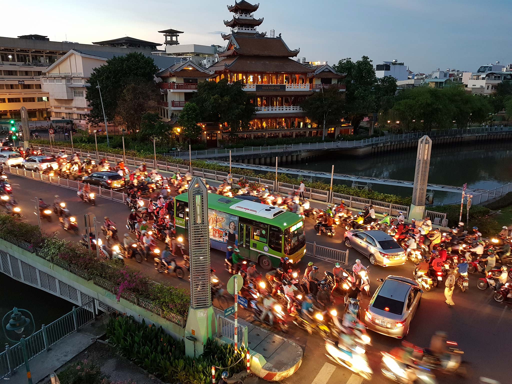

HIỆU ỨNG HÌNH ẢNH DO TỐC ĐỘ MÀN TRẬP
Hiệu ứng này sẽ được thực hiện chủ động khi bạn chụp bằng chế độ PRO / Thủ Công / Chuyên nghiệp là các từ dùng trên điện thoại. Galaxy S9/S9+ dùng từ Pro. Tốc độ màn trập là một lượng thời gian nhất định. Như bạn có thể đã biết, khi màn trập mở ra, máy ảnh thu nhận ánh sáng vào. Là khoảng thời gian ánh sáng sẽ tác động vào bề mặt cảm biến và được điều chỉnh khi chụp bằng chế độ thủ công trên điện thoại. Các chỉ số tốc độ màn trập là con số tỷ lệ so với 1 giây, như 500 nghĩa là 1/500 giây. Các dòng Galaxy thường có tốc độ lâu nhất là 10 giây.
  • Tốc độ màn trập nào thì gọi là nhanh và thế nào goi là chậm? Bạn phải so sánh tốc độ màn trập với tốc độ của chủ thể chuyệnd động. Chẳng hạn khi chụp một chiếc xe máy chuyển động trên đường, tốc độ màn trập ấy có thể từ 1/250 - 1/500s để đóng băng đối tượng. Và, chậm hơn đến rất chậm khi bạn muốn các vật thể chuyển động ấy không còn sắc nét, tạo thành vệt mờ nhoè. Các dòng Galaxy thường có tốc độ lâu nhất là 10 giây.
1/10 giây
1/2 giây
Một số lưu ý để có hiệu ứng tốc độ màn trập chậm:
  • Gắn máy vào chân máy, hoặc đặt lên bề mặt nào đó vững chắc.
  • ISO thấp nhất (thường là 100 - 200)
  • Tốc độ màn trập tuỳ cơ ứng biến, từ 2s - 10s tuỳ ý muốn.
  • Lấy nét thủ công trên giao diện chụp, vì đôi khi hoàn cảnh thiếu sáng máy khó lấy nét AF
